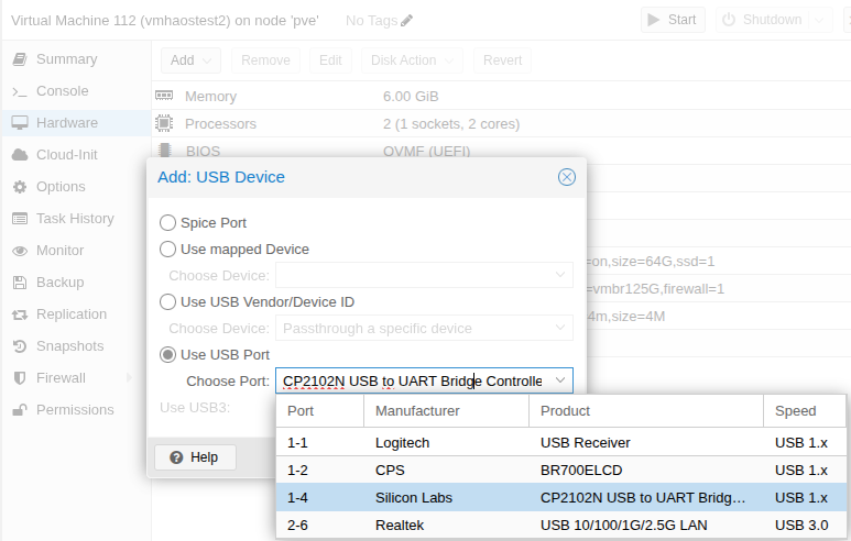

Falls man wie ich den USB-Dongle (hier ein Sonoff Dongle-P) an einem Proxmox Host angeschlossen hat hier noch die Schritte die man dort machen kann bzw. muss.

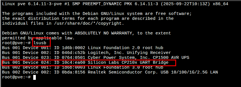

  1. USB-Dongle per USB-Kabel (Länge sollte mind. 0,5 Meter sein) an den Proxmox Host anschließen.
  2. Per lsusb nachschauen ob der Dongle von dem Proxmox Host auch erkannt wird.
  3. Den USB-Dongle bei der HA VM über Hardware —> Add —> USB-Device hinzufügen.
    Anm.: Ich habe dafür schon immer Use USB Port genutzt, aber eine Einbindung per Use USB Vendor/Device ID funktioniert ebenfalls und was dann von beiden der ggf. bessere oder sinnvollere Weg ist soll hier nicht Thema sein.
  4. Damit ist das Thema anschließen des USB-Dongle an den Proxmox Host und durchreichen an die HA VM erledigt.

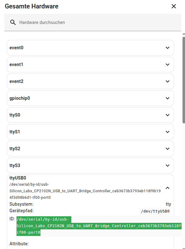

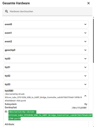

  1. Bei HA über Einstellungen —> System —> Hardware —> Gesamte Hardware nachschauen ob dort der USB-Dongle auftaucht. Das sollte dann z.B. so aussehen:
  2. Den dort vorhandenen Eintrag hinter ID kopieren. Dieser wird später noch einmal gebraucht.

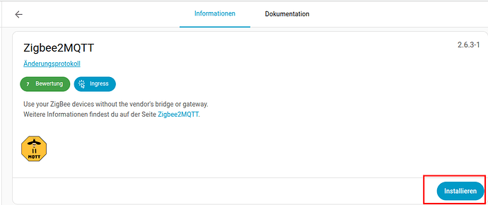

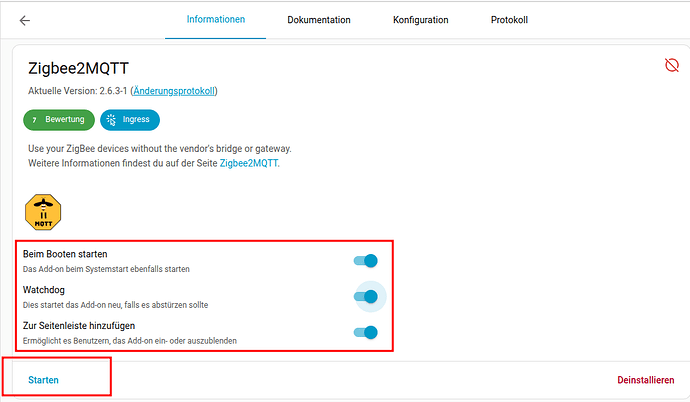

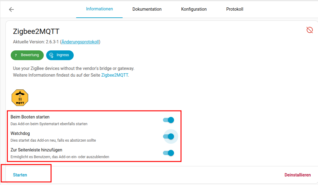

  3. Bei den HA Addons das Z2M Addon aufrufen und es per Installieren-Button installieren.
  4. Nachdem es installiert wurde sieht die Oberfläche dann so aus und man aktiviert dort die drei Optionen.
    Anschließend klickt man auf den Starten-Button und es erscheint diese Oberfläche.
    auf der man dann auf den Benutzerfläche öffnen Button klickt.

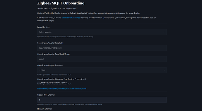

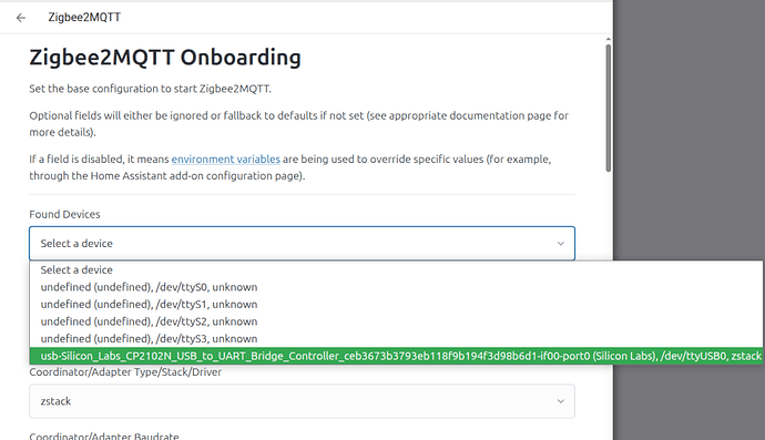

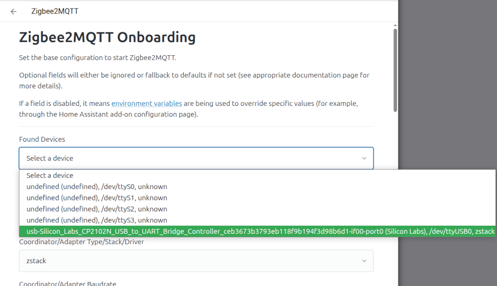

  5. Jetzt öffnet sich die Onboarding-Seite von Z2M die dann so aussieht.
    Dort muss man per Select a device den USB-Dongle auswählen. Hier in dem Beispiel also den Sonoff Dongle-P, der unter /dev/ttyUSB0 vorhanden ist. Wenn der Dongle von Z2M richtig erkannt wurde wird auch gleich automatisch der passende Driver für ihn ausgewählt und eingetragen. Hier bei einem Sonoff Dongle-P also zstack. Anm.: Bei einem Sonoff Dongle-E sollte dort ember stehen. Außer dann bei dem Wifi-Kanal noch zu schauen ob man den dort vorausgewählten übernehmen oder ggf. ändern will, brauchen bei der Z2M Onboarding-Seite keine weiteren Einstellungen gemacht werden und man kann unten auf der Seite auf den Submit-Button klicken.
  6. Wenn man auf den Submit-Button geklickt hat und man ggf. auch keinen Fehler gemacht hat, sollte als nächstes automatisch folgende Seite erscheinen

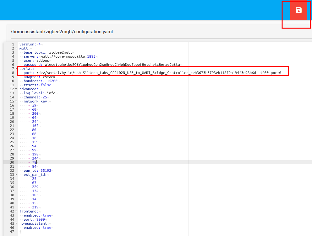

Per HA File Editor Addon öffnet man die Z2M configuration.yaml unter dem Pfad: /homeassistant/zigbee2mqtt/configuration.yaml Die sieht dann z.B. so aus.
Wie man sehen kann steht in der aktuell unter serial: als port: noch port: /dev/ttyUSB0, was so zwar grundsätzlich auch funktioniert, aber besser ist es dort die ID des USB Dongle einzutragen. Jetzt kommt der Eintrag zum tragen den man sich vorher über Einstellungen —> System —> Hardware —> Gesamte Hardware kopiert hatte. In dem Beispiel hier lautet der ID-Pfad bei mir:
/dev/serial/by-id/usb-Silicon_Labs_CP2102N_USB_to_UART_Bridge_Controller_ceb3673b3793eb118f9b194f3d98b6d1-if00-port0
Diesen Pfad trägt man jetzt bei serial: ein und ersetzt dort alten …/ttyUSB0 Pfad. Das sieht dann so aus.
Anschließend die Änderung per Icon oben rechts speichern.
Zum Schluss sollte man HA einmal kompl. neu booten.

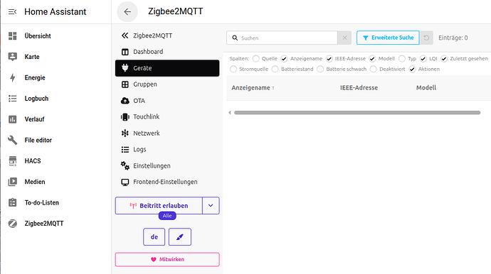

Nach dem Reboot von HA sollte Z2M laufen und funktionieren und man kann mal einen Blick in das HA Z2M Protokoll werfen, was dann so in der Art aussehen sollte.

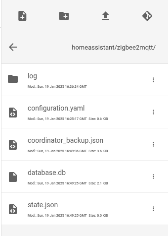

Anm.: Sollte es ggf. doch ein Problem bei der Z2M Installation gegeben haben und man möchte noch einmal kompl. bei Null anfangen, reicht es nicht aus das Z2M Addon einfach nur zu deinstallieren. Dadurch verbleiben nämlich noch “Reste” in dem Z2M Ordner unter HA. Stattdessen muss man aus dem Z2M Ordner unter /homeassistant/zigbee2mqtt die darin noch vorhandenen Dateien per File Editor Addon löschen. D.h. die Datein die man hier sieht.
Anm.: Den log-Ordner muss man nicht unbedingt löschen.
Nach dem löschen der Dateien sollte man HA sicherheitshalber noch einmal kompl. booten.

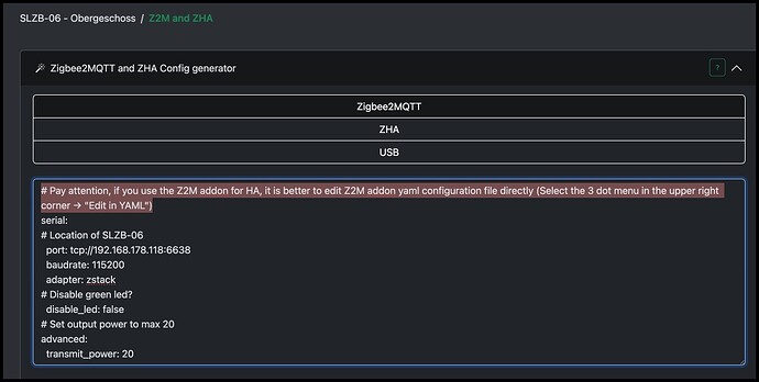

ich möchte bei mir auch endlich mal Zigbee2MQTT installieren und habe noch ein paar Fragen, da es wohl einige Änderungen gab und die Anleitungen teilweise veraltet sind.
Ich habe den SLZB-06p7.
Mosquitto broker Addon ist installiert - Konfiguration standard gelassen.
MQTT Addon ist installiert - Konfiguration standard gelassen.
Benutzer “mqttuser” erstellt –> wird das überhaupt noch benötigt?
Zigbee2MQTT installiert, YAML direkt bearbeitet und mit den Daten meiner SLZB gefüttert.

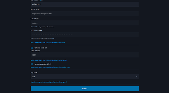

Nun bin ich beim Onboarding-Screen.
Das wurde ja anscheinend alles von der YAML gezogen und ist deshalb ausgegraut:
Wieso kann ich den MQTT User nicht ändern bzw. soll ich den überhaupt ändern?
Dann muss das wohl, so wie ich das verstehe in der configuration.yaml geschehen, richtig?
Ich hätte gedacht, dass ich hier meinen erstellten User angeben muss?
Soll ich an den restlichen Einstellungen was ändern?
Closest WIFI Channel, Network Channel, Network Key usw.
Nein
Nein - zumindest dann nicht wenn Du nicht irgendwelche individuellen Einstellungen vornehmen willst. Z.B. was den Zigbee Kanal betrifft. Zu dem Thema Zigbee und WLAN Kanäle und welche man dann wo am besten wählt, siehe die div. Beiträge und Postings hier im Forum.
VG Jim
