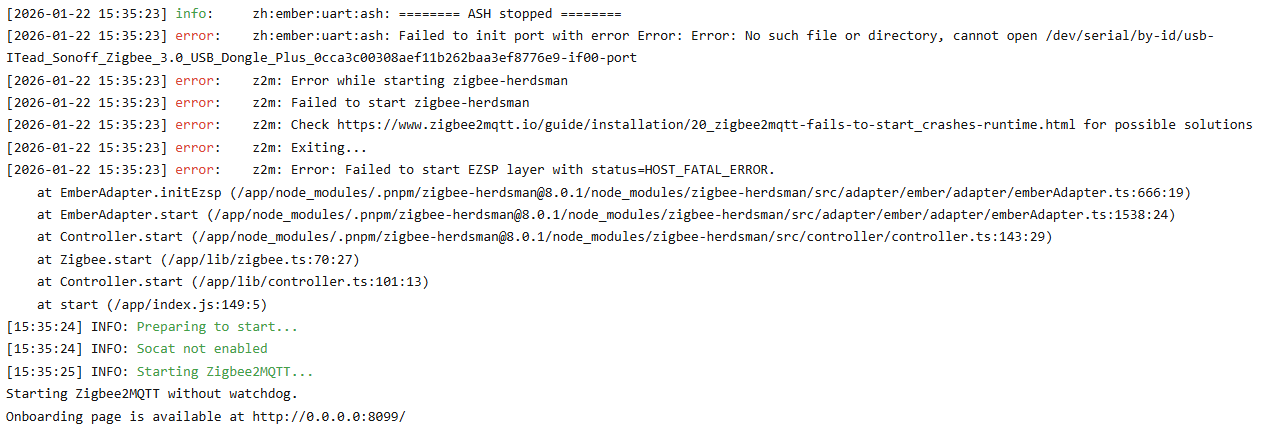

Hier nochmal die Fehler…
In dem Error fehlt zumindest bei der Portangabe die 0 am Ende
Also anstatt port0 am Ende steht da nur port

Außerdem taucht - warum jetzt auch immer - in Deiner Z2M Fehlermeldung auch ember auf, was bei einem Dongle-P auch nicht sein dürfte.
So die “0” und das “ember” war schuld ich habe ember zu zstack getauscht und die "0" eingefügt. zumindest findet er nun meine Geräte.
