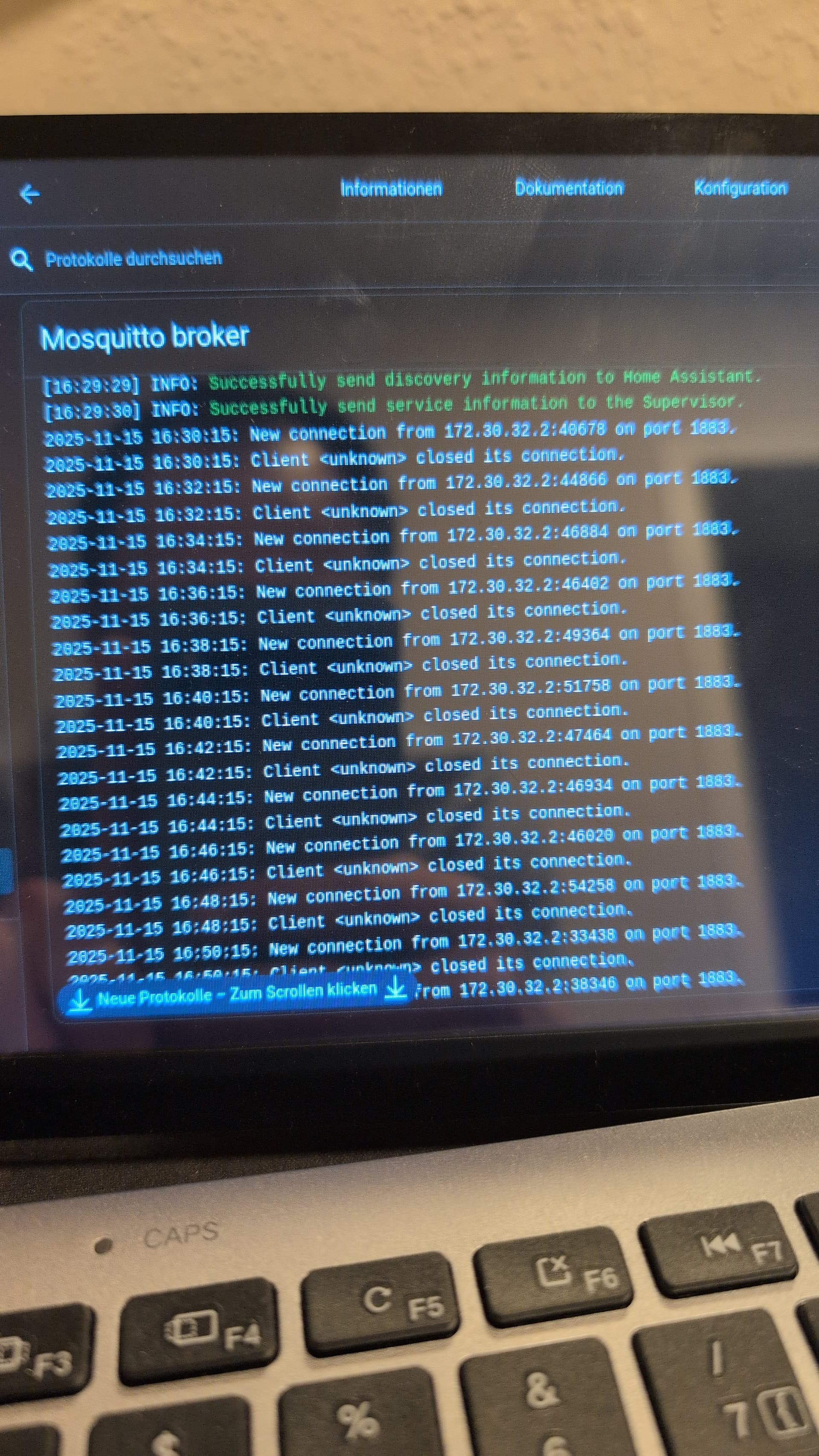

Mosquitto Broker installiert. In den Einstellungen habe ich nichts geändert. Hier ein Auszug vom Protokoll:
Neustart

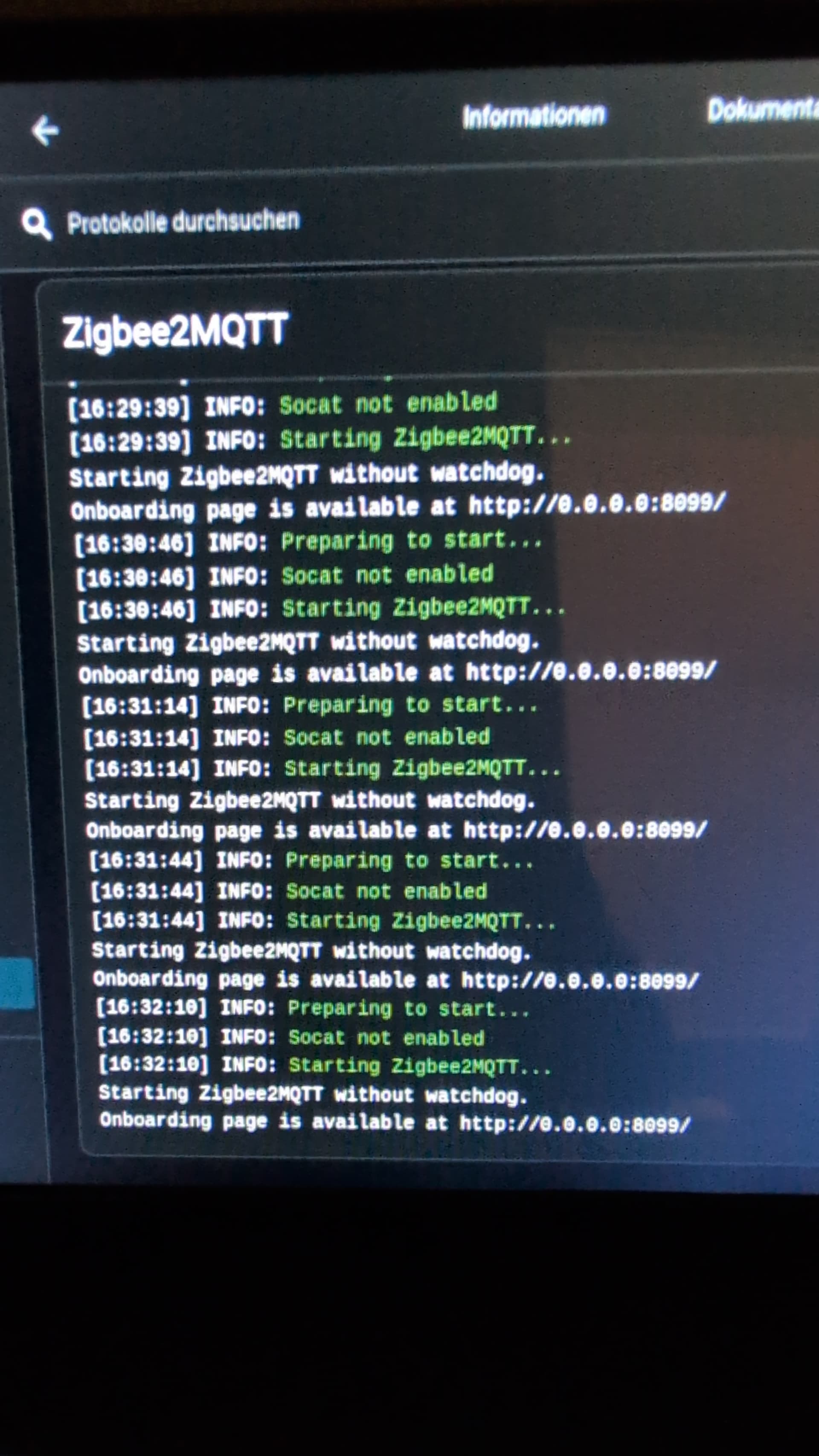

So, hier hab ich schon alles Mögliche versucht. Mit Eingabe bei Adapter und Baudrate, dann ohne, dann gefühlt zig mal den Port gewechselt.
(hier sollte ein Bild sein. Ich versuche es als “Antwort zu posten)
Bei Netzwerk habe ich nichts geändert. Dort steht 8485.
Hier ein Auszug des Protokolls:

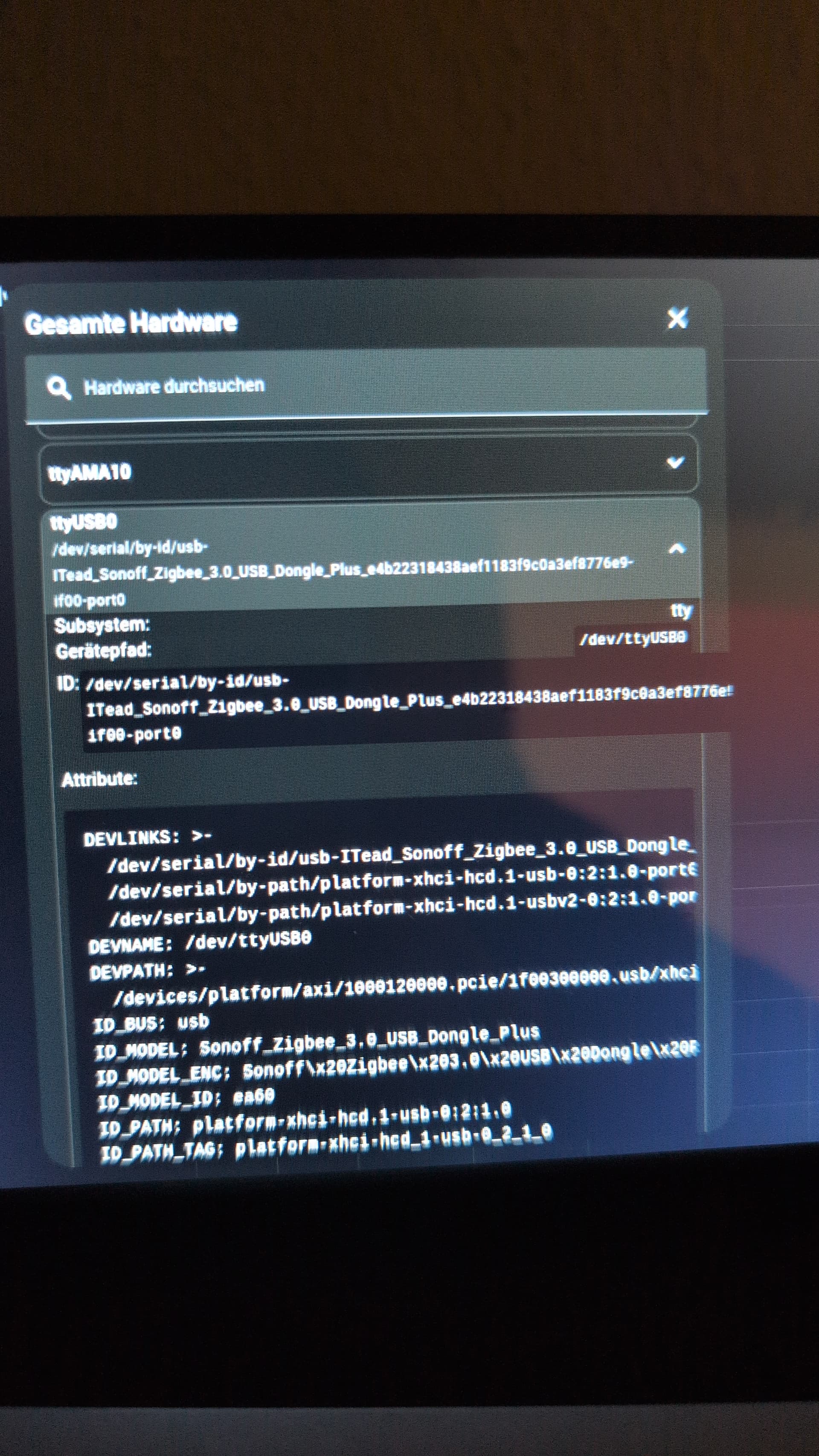

Wenn ich nun gucke, wie der Pfad heißt, wo der Adapter angeschlossen ist, steht IMMER /dev/ttyUSB0 dort. Immer - egal in welchen USB Eingang ich den Stick einstecken. Stick ist mit einer USB Verlängerung angeschlossen und mindestens 1m von allen Funkquellen wie WLAN, Bluetooth entfernt.

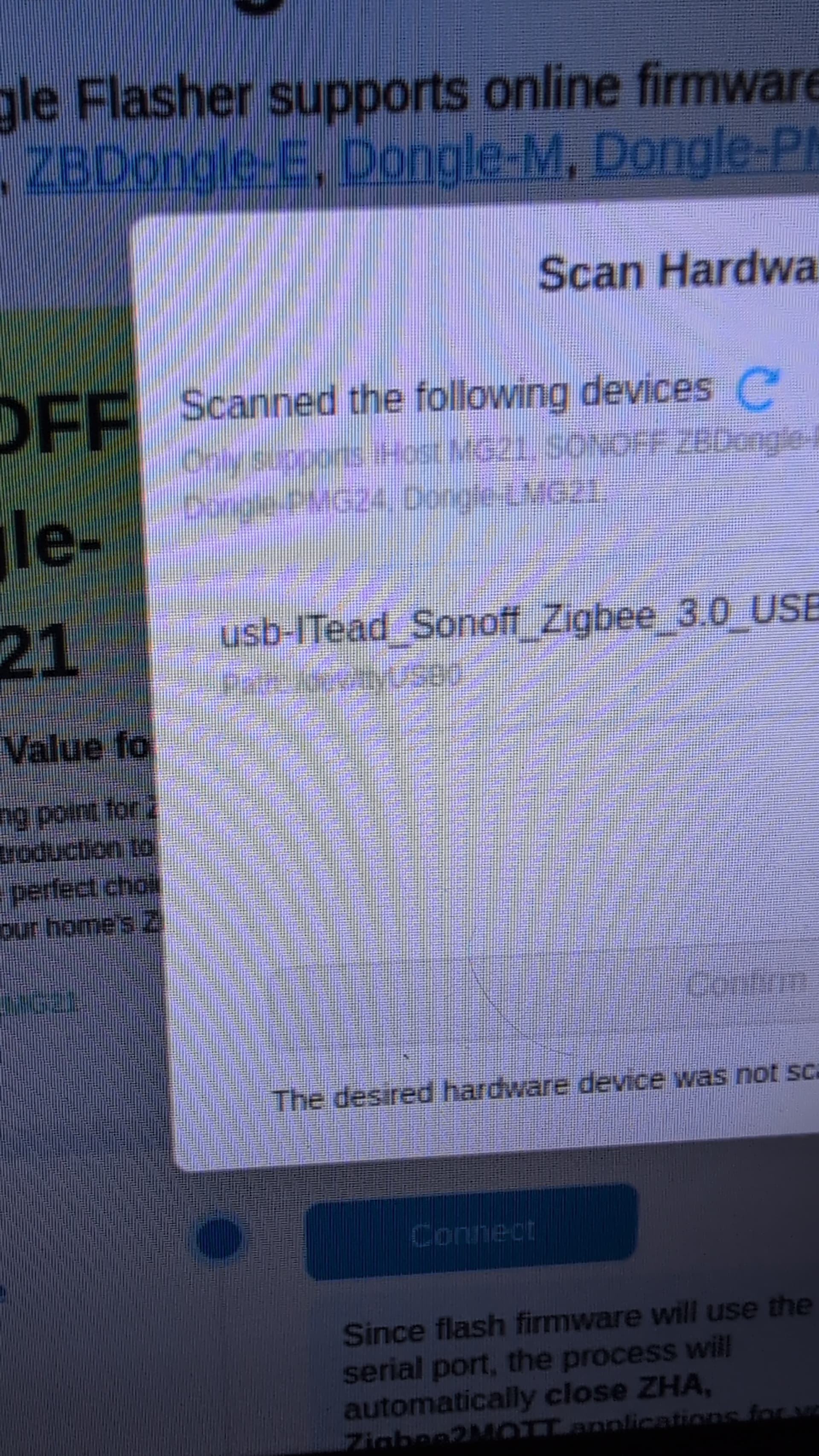

Wenn ich das Addon zum Aktualisieren der Fw starte, steht auch IMMER dieser Pfad dabei
(hier sollte ein Bild sein. Ich versuche es als “Antwort zu posten) der oben erwähnte USB0

Dongle Flasher, der Pfad ist IMMER dieser, egal in welchen USB Eingang ich den Stick stecke.
Wie hier..

Den by-id Pfad für den Dongle solltest Du bei HA unter Einstellungen —> System → Hardare —> Gesamte Hardware sehen können. Edit: Siehe man ja auch bei Deinem letzten Screenshot. Dort ist Deine Sonoff Dongle-P mit seinem by-id Pfad vorhanden.

Mein Problem war, dass ich in Zigbee2MQTT den Adapter nicht auswählen konnte, wenn ich den Pfad in die Einstellungen kopiere. Lasse ich den Pfad weg und alles andere in diesem Klappfenster auch, wird mir der Adapter sofort angezeigt, sodass ich ihn auswählen kann. Der Pfad, der mir angezeigt wird, ist der selbe, den ich in den Einstellungen auch immer eingetragen habe und auch ausgelesen habe.
Das Problem habe ich jetzt gelöst.
Jetzt habe ich aber ein neues Problem:

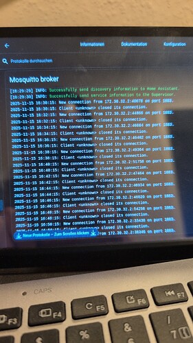

Mosquitto stürzt ständig ab. Ich habe gestern von 13:30 Uhr bis knapp 23 Uhr, wie oben ja erwähnt, wirklich alles ausprobiert, viele Foren durchgelesen. Hier war ich auch sehr oft.
Naja… jetzt aber entgegen allen Ratschlägen einfach so gemacht, wie ich es oben beschrieben habe und jetzt kommt halt der nächste Fehler.

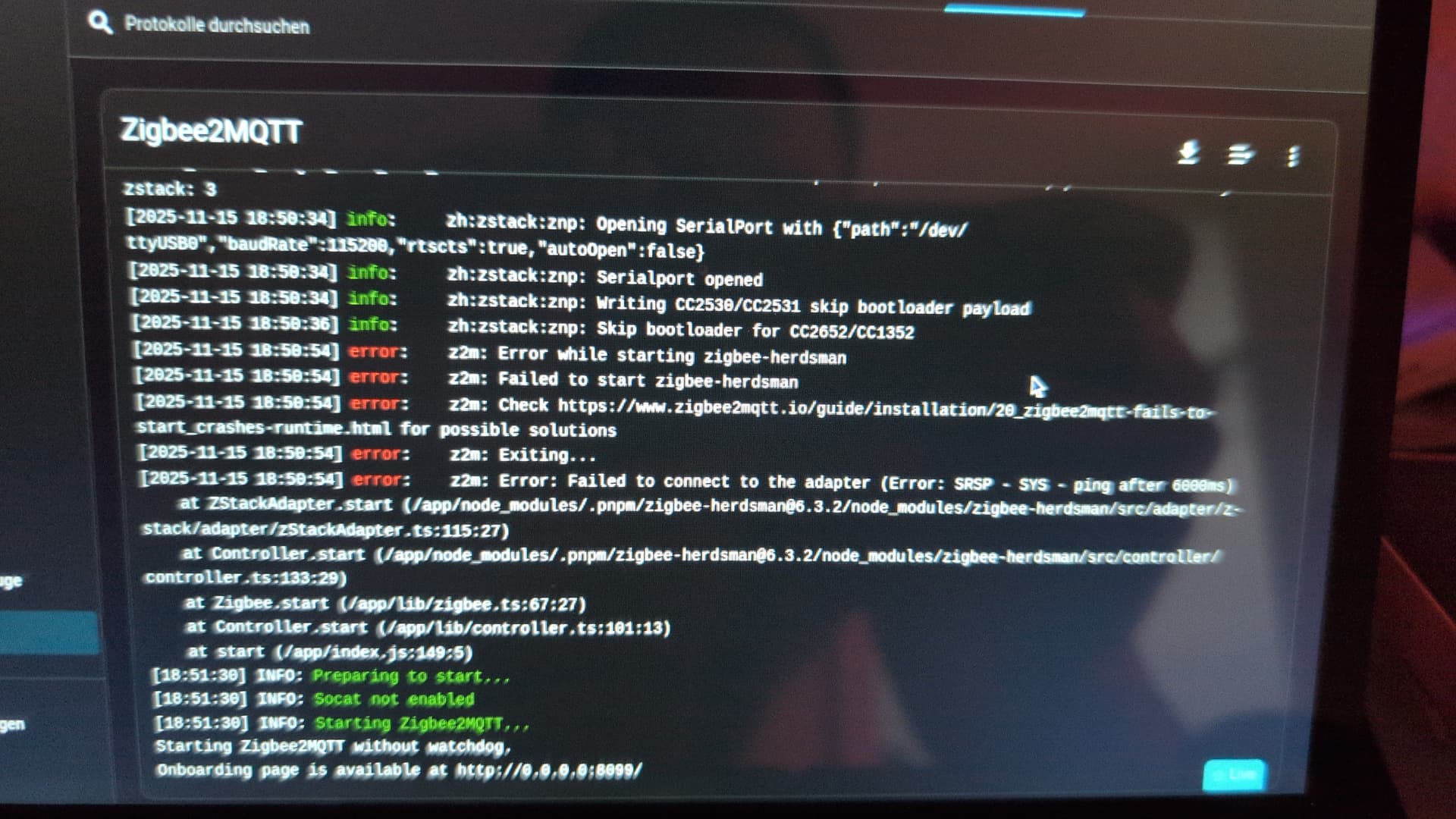

Müsste jetzt schärfer sein das Foto.

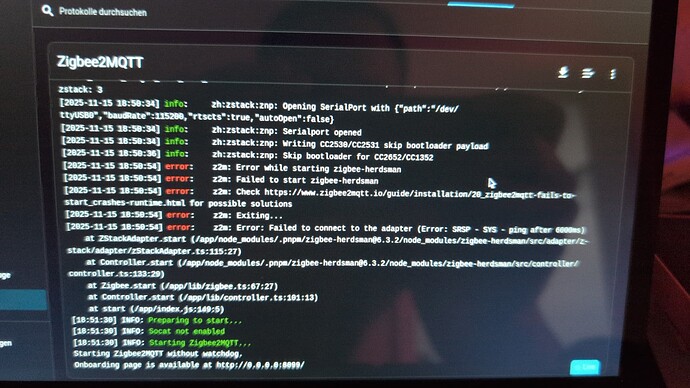

Ich habe mal mit dem Smartphone und der Kamera verqucht, Text raus zu kopieren.
zh:zstack:znp: Skip boot loader for CC2652/CC1352
(aber hier steht das erste mal davor ERROR in rot)
error: z2m: Error while starting zigbee-herdsman
z2m: Failed to start zigbee-herdsman
z2m: Check https://www.zigbee2mqtt.io/guide/installation/20_zigbee
z2m: Exiting…
-.html for possible solutions
error:
error: z2m: Error: Failed to connect to the adapter (Error: SRSP SYS start (/app/node_modules/.pnpm/zigbee-herdsman@6.3.2/node_modules/zigbee-herds
Adapter.ts:115:27)
art (/app/node_modules/.pnpm/zigbee-herdsman@6.3.2/node_modules/zighee-herdsmam
Was ich jetzt auf die Schnelle rausgefunden habe, ist, dass der Pi5 wohl nicht mehr eindeutig sagt, welcher USB Anschluss welcher ist… es steht quasi immer USB0 dort. Und ich dachte, dass sich Technik weiter entwickelt, vor allem bei so verbreiteten Sachen, aber naja..

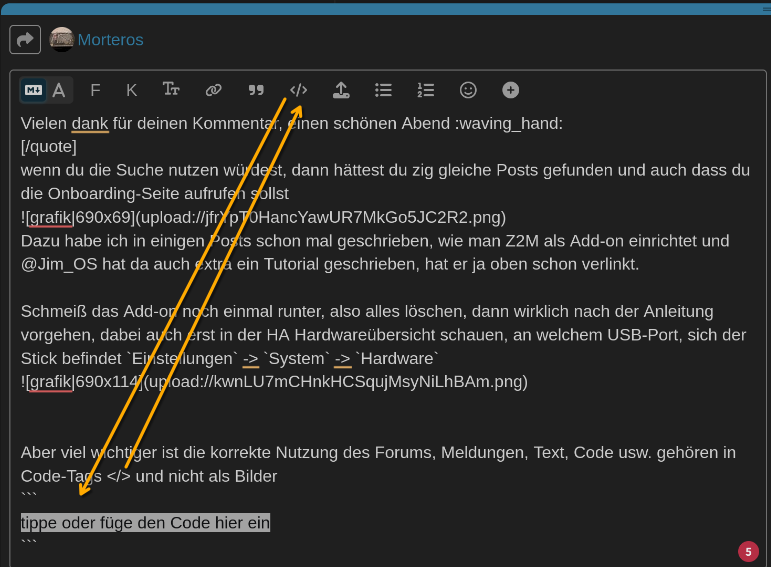

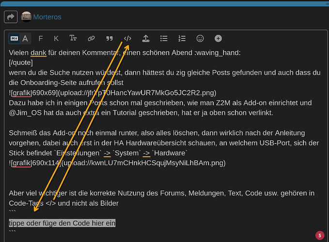

Aber viel wichtiger ist die korrekte Nutzung des Forums, Meldungen, Text, Code usw. gehören in Code-Tags </> und nicht als Bilder
tippe oder füge den Code hier ein
Wie man das Forum korrekt nutzt, steht hier
