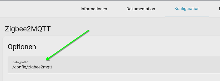

das wirst Du auch dort nicht finden.
Die Konfiguration zu Z2M sollte eigentlich unter config/zigbee2mqtt zu finden sein
Hallo Bernd, Du warst wieder mal schneller. Ich hatte aber schon ein paar Treads vorher beschrieben das man in dem Verzeichnis zgbee2mqtt in der configuration.yaml den richtigen Wert drin haben muss, denn wenn man über die normale config in dem AddOn geht wird der Wert nicht unbedingt richtig eingetragen und dann findet der natürlich den Stick nicht. Das Problem hatte ich am Anfang auch und hab dann durch nachlesen erfahren das das AddOn nicht so gut ist, gerade beim wechsel von einem Stick auf den anderen.

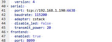

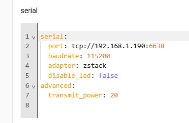

Sollte dann in etwa so aussehen:
Das wäre in der configuration.yaml
und das in der config von Z2M:
ist nur vom Testsystem deshalb keine unkenntliche IP.

Was ich hier in dem, sorry Chaos, nicht verstehe, welche Configuration jetzt mit welchem Stick ist :thinking:
Da ist mal von A die rede, dann wieder von B so ganz steige ich da nicht durch, aber schauen wir mal was der TE so noch an Aufklärung beiträgt :slight_smile:
Bei mir wollte der Stick auch nicht starten und erst als ich die Einrückungen angepasst habe lief es bei mir rund.
configuration.yaml im zigbee2mqtt-Ordner:
serial:

und in der Konfiguration im Zigbee2mqtt-addon:
port: tcp://192.168.x.x:7638
baudrate: 115200
adapter: zstack
disable_led: false
advanced:
  transmit_power: 20
@manfred62 Kann man das “advanced:“ in der configuration.yaml einfach so weglassen?
das ist einfach nur eine zusätzliche Einstellung, das transmit_power: sagt einfach nur aus, das der Stick mit den gesamten 20 mW sendet, normalerweise sendet er nur mit 10 mW.
Das advanced: muss aber bleiben, bei mir stehen da solche Dinge drin
advanced:
  log_syslog:
    app_name: Zigbee2MQTT
    eol: /n
    host: localhost
    localhost: localhost
    path: /dev/log
    pid: process.pid
    port: 514
    protocol: udp4
    type: '5424'
  last_seen: ISO_8601
  adapter_concurrent: 16
  log_level: error
  availability: tru
Das kann mna aber auch alles üb er die UI von Z2M einstellen :thinking:
