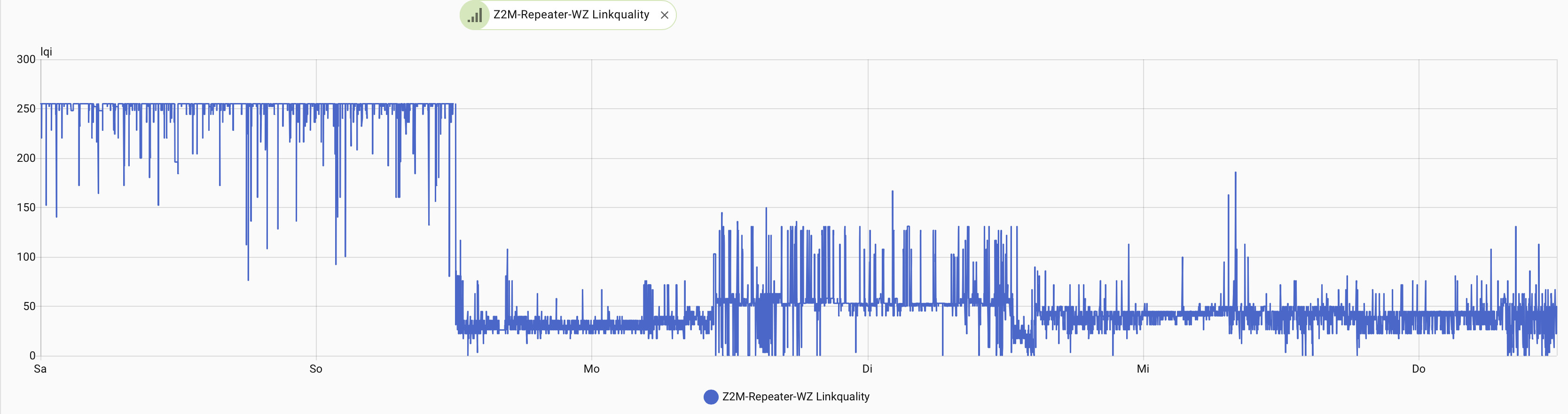

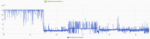

Hallo Leute,
ich habe dieses Video gesehen und hab direkt beschlossen jawohl das mach ich!
Hat auch alles super geklappt der Umzug von meinem alten SLZB-06M auf den empfohlenen SLZB-06p7.
Ok den ein oder andere Sensor musste ich anlernen aber was mir aufgefallen ist das die Signalstärke hat extrem gelitten und nach einem Tag hat kaum noch ein Zigbee Gerät reagiert.
Bin am verzweifeln
Würde mich über Tipps, Ratschläge oder Hilfe sehr freuen

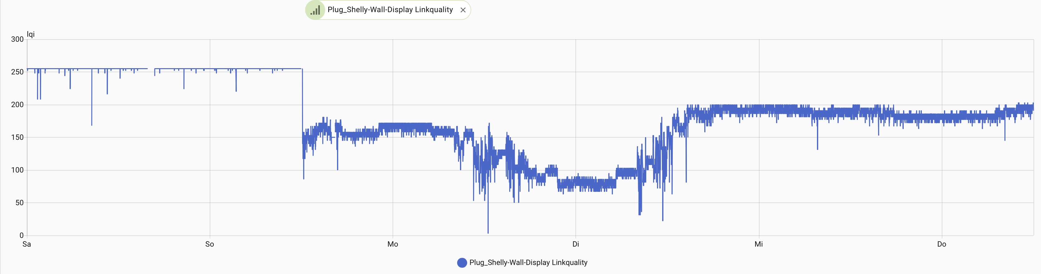

War bei mir auch so:
Hier mal ein Beispiel:
hier noch ein anderes:
Allerdings sind alle Geräte weiterhin erreichbar und reagieren auch.
Grundsätzlich würde ich auf die LQI-Werte nicht zuviel geben.
Lass das ZigBee-Netz mal etwas laufen und schau Dir dann mal die Netzwerkkarte an, dann siehst Du wie die Endgeräte mit den Repeatern und alles mit dem Koordinator verbunden ist (dort stehen oft höhere LQI-Werte, m.M.n. wird in der Geräteübersicht immer nur der LQI-Wert zum Koordinator und nicht der zum nächsten Repeater angezeigt)
Warum das bei bei dem SLZB-Stick so ist und beim Conbee ein m.M.n. unrealistischer Wert von 250-255 angezeigt wurde, weiß ich aber auch nicht.

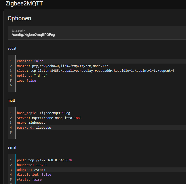

Wäre es möglich mal ein Bild von eurer Konfiguration im Add-On und in der configuration.yaml zusehen? Welche Firmware (SLZB-06P7) benutzt ihr wo es stabil läuft, welche Version von z2m? Vielleicht hängt es hier irgendwo?
Was mich verwirrt ist das es direkt nach dem Umstieg funktioniert und nach einer Zeit zusammenbricht wie wennsich das system aufschwingt. WLAN Kanal habe ich ebenfalls bereits geprüft.
Wie gesagt würde mich mal über ein paar einstellungen von euch freuen :slight_smile:

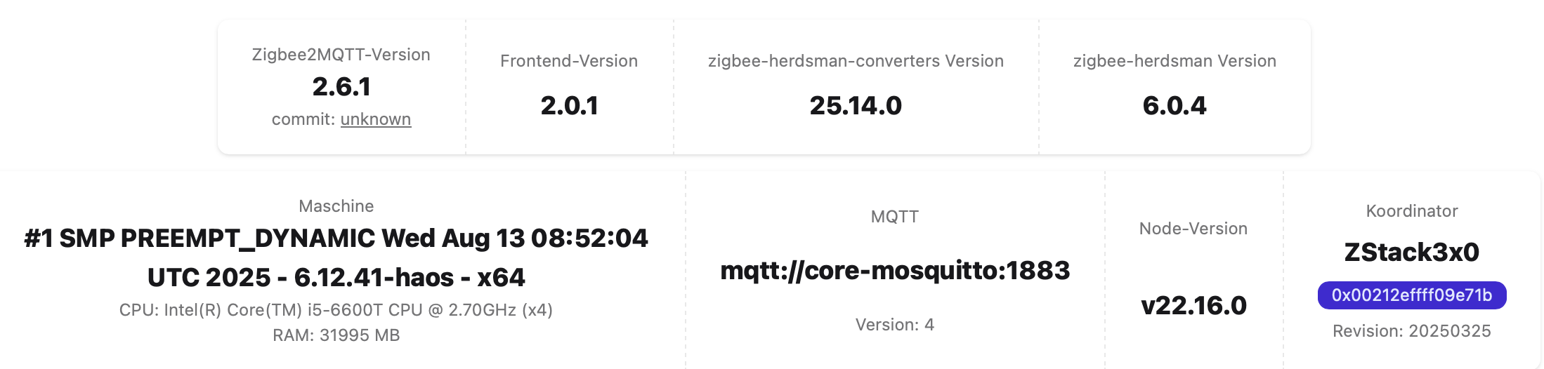

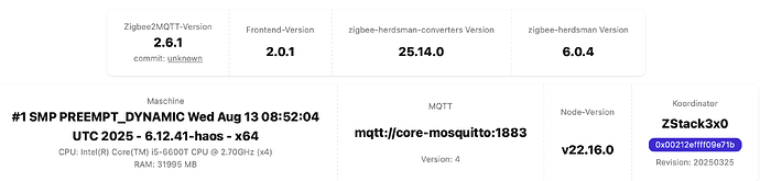

Die aktuelle, vor der Einrichtung mit dem Tool aus dem Video geflashed:
Schadet nichts, aber damit hatte ich noch nie Probleme.
Mein AVM-MESH läuft auf “Auto-Kanal” und bei mir läuft neben dem WLAN und dem ZigBee2MQTT (Kanal: 20 ) auch noch ZHA (Kanal: 11 ) und Thread über insgesamt 3 USB-Sticks (2xZBT-1 (früher SkyConnect) und der SLZB-06P7).
mmm das einzigste was mir jetzt auffällt ist das du den Stick über USB und nicht über POE eingebunden hast.
auf dem Stick habe ich als OS die Version 2.9.5 und Chip 20250325 eigentlich auch kein Unterschied
meine configuration.yaml sieht bei mir etwas überfüllt aus wäre es ok wenn ich sie mal posten würde vielleicht ist da der hund begraben
hier mal meine config
hier hätte ich folgende frage
  • transmit_power hast du 127 ?
  • device_options: {} üerhaupt notwendig?
  • dein punkt homeassistant sieht viel schlanker aus
  • ebenso der mqtt pfad
  • advanced kann man bereinigen?
  • ota hast du garnicht drin?
