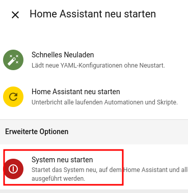

Meinst Du einen HA Neustart, oder einen System Neustart? Bei solchen Änderungen sollte man immer den HA Host neu booten, sprich System neu starten auswählen.

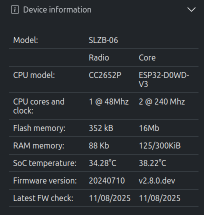

Sofern noch nicht gemacht. Mach bei dem SLZB-06 über dessen WebGUI mal ein Reboot. Anschließend bei HA ein System neu starten. Wenn dann der Fehler immer noch auftritt würde ich an Deiner Stelle mal mit älteren Firmware-Versionen “experimentieren”. Ich nutzt hier immer noch älteren Firmware-Versionen
und habe mit der Kombination aus diesen Firmware-Versionen gar keine Probleme.
Anm.: Ja mit der aktuellen Radio- und Core-Firmware sollte es natürlich eigentlich keine Probleme geben, aber wer weiß. :slightly_smiling_face: Eine andere Idee habe ich im Moment leider auch nicht.

Deine Coordinator-Firmware im SLZB-06 Zigbee LAN Coordinator ist:
20260307
Das ist sehr wahrscheinlich genau die Ursache deines Problems.
Diese Firmware gehört zur neuen experimentellen Z-Stack Version, und genau mit dieser gibt es aktuell Berichte über:
SRSP - SYS - ping after 6000ms
→ Zigbee2MQTT kann den CC2652P Coordinator nicht initialisieren.
. Ursache vermutlich ein Firmware upgrade vom CC2652P chip.
Habe den Coordinator jetzt auf die letzte bekannte stabile version 20240710 downgegraded. Jetzt klappt die Verbindung wieder.
