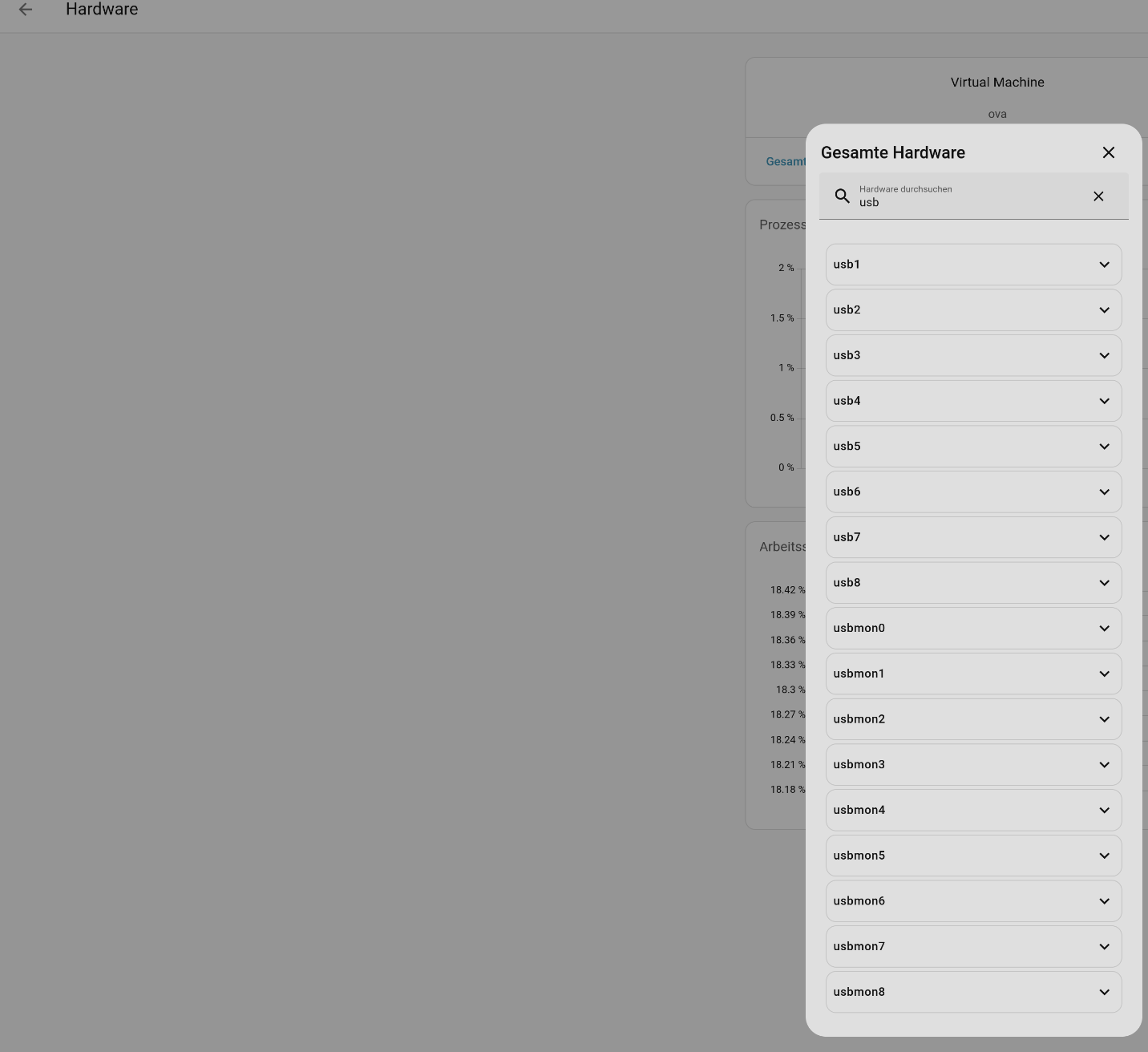

Du siehst auch das Gerät, wenn Du Dir in HA das hier anschaust?

Ja!
Raspberry Pi 4B
