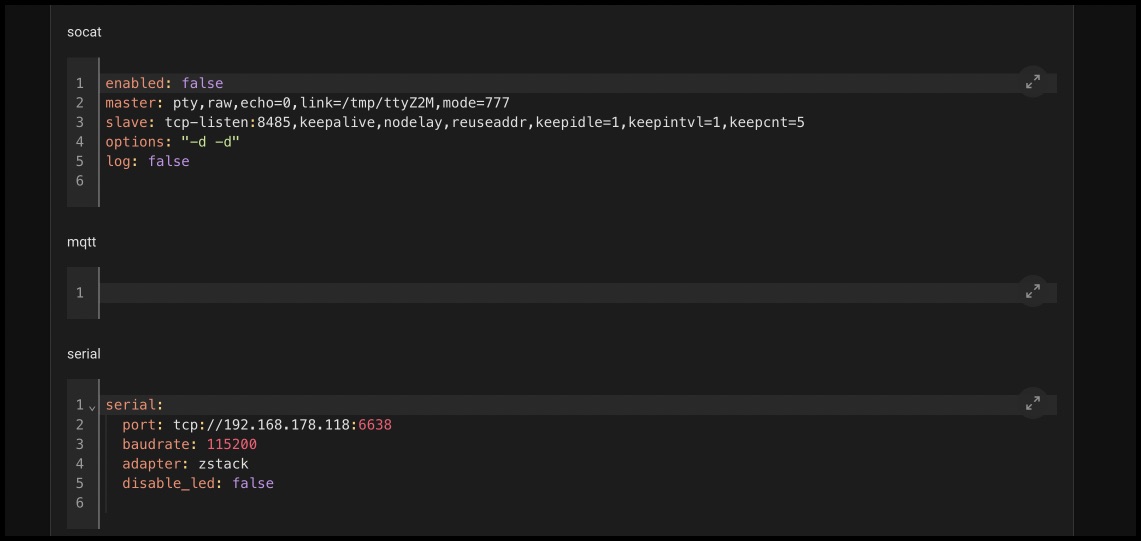

Hab den zwar nicht, aber vielleicht hilft das
https://smarthomescene.com/reviews/smlight-slzb-mr1-multi-radio-coordinator-setup-and-review/
serial:
  port: tcp://192.168.0.248:7638
  adapter: zstack
  baudrate: 115200
  rtscts: false
  disable_led: false
advanced:
  transmit_power: 20
Ich meine bei MQTT muss nichts stehen, wenn Dein MQTT unter HA läuft. So geht das bei mir.
Mehr brauch es eigentlich nicht. Z2M hatt(e mal?) echte Probleme, wenn die Stickdaten nicht direkt in die entsprechende Datei geschrieben wurden. Über das Addon konfiguriert, gab es nur Ärger.

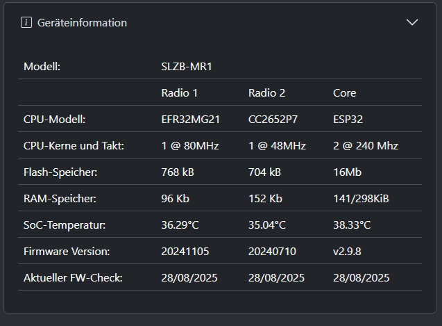

Ich hatte das mal zusammengeschrieben…
Schau mal hier. Evtl. hast du ja das gleiche Problem wie ich.
Ich musste auf HA (2025.8.3) zurück gehen. Und eine bestimmte Kombination aus Radio Firmware und Core Firmware beim SLZB nutzen…..

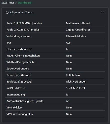

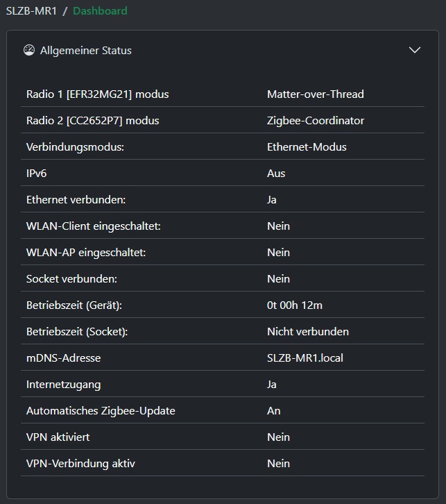

Ich habe jetzt nicht so die Ahnung, da selbst neu in dem Thema aber 2 Punkte, die mir einfallen:
  1. Bei mir war es mit Zigbee2MQTT vorbei, als ich versehentlich ZHA aktiviert hatte.
  2. Hat jetzt weniger mit Zigbee zu tun aber Du hast oben in Deiner Darstellung IPv6 deaktiviert.
    Damit dürfte doch aber auch schon Thread/Matter nicht mehr funktionieren, da das ein IPv6 Netzwerk aufbaut.
vielen Dank für deine Nachricht.
Leider funktioniert es auch mit deinem Tip auch nicht.
Ich habe es so verstanden, daß IPv6 eingeschaltet werden muss, wenn der SLZB-MR1 über Wifi mit dem Router verbunden ist. Bei mir ist er über LAN verbunden.
Wie schon erwähnt, bin ich Anfänger und habe nicht wirklich Ahnung von dem Thema.
Ich denke ich werde heute ein Backup vom Juni aufspielen.
Nochmals vielen Dank für eure Hilfe und Unterstützung.
Gruß Robbi
