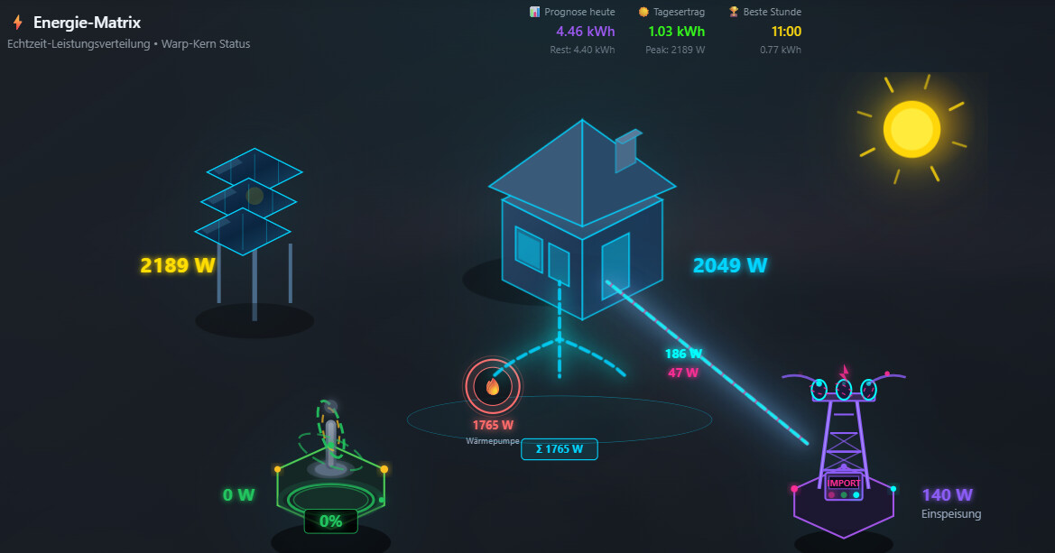

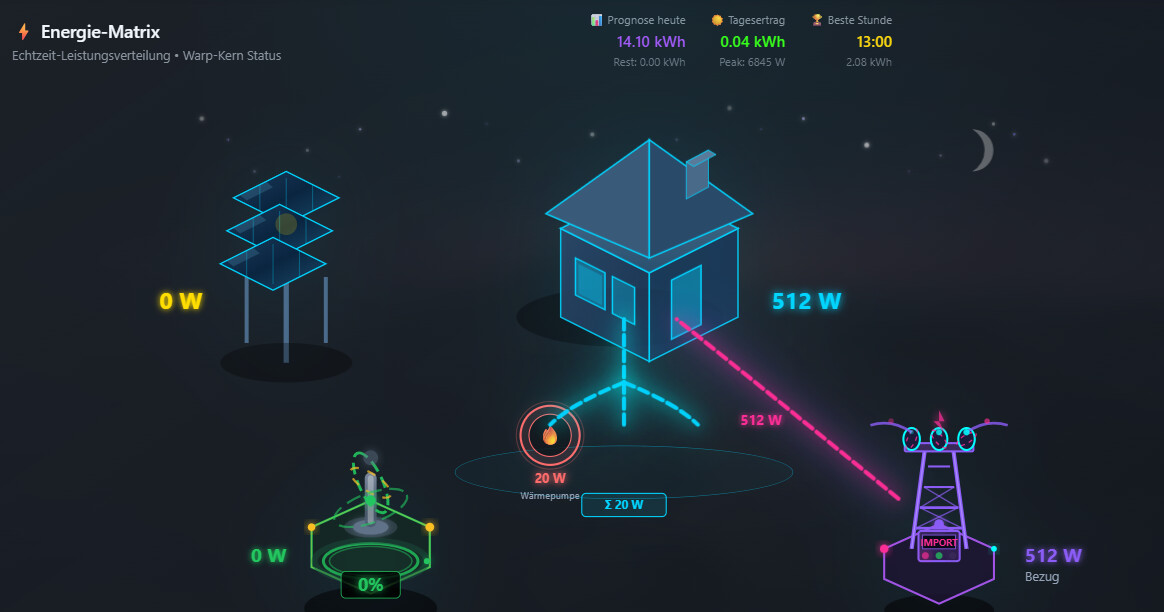

Hier siehst du auch nochmal alle Infos zu den Sensoren.
Und für STATS
jetzt scheint es zu passen, oder?
Am besten morgen nochmal gucken wenn die Sonne wieder scheint.
Bitte fragen zu Stats im STATS Thread stellen. Danke
Schaut doch schon gut aus, oder?
Aber warum habe ich zwischen Netz und Haus keine Linie?
Bedenke, das du hier im SFML Thread bist und nicht im STATS Thread!
Bitte hier nochmal fragen! (ich gehe davon aus das noch nicht alle Sensoren richtig konfiguriert sind!)
