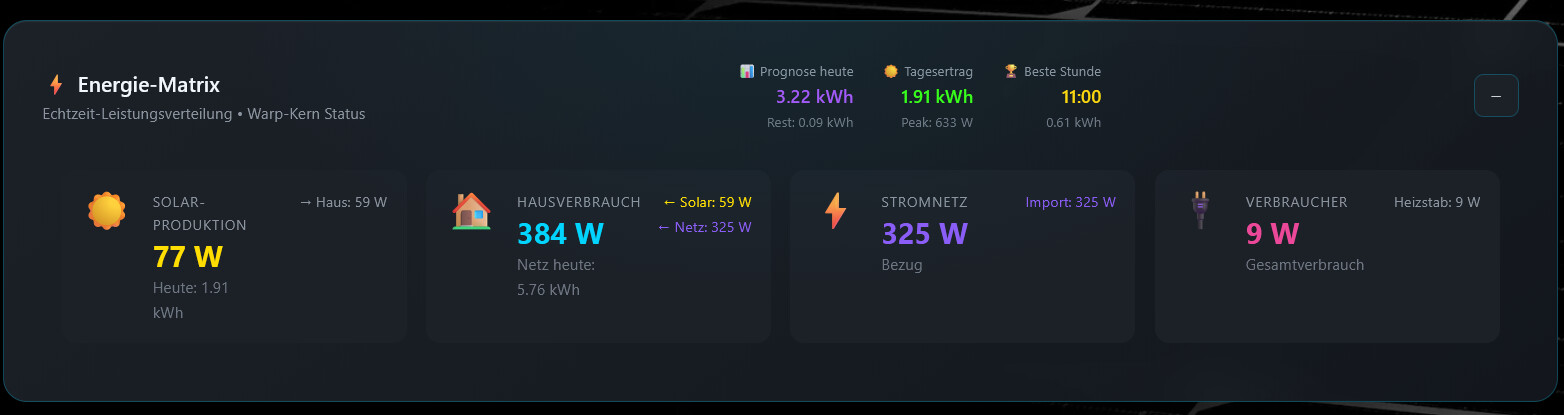

Edit:
In INFO Was ist Solar Forecast STATS wird leider ein Bildschirmfoto verwendet, welches “Neueinsteiger” verwirrt. Dort ist am Wechselrichter (Solarmodul) DC=AC.
Es kann aber nie aus dem Wechselrichter herauskommen, was als DC rein geht. Bei mir sieht es besser aus. :slight_smile:
Mein Bildschirmfoto wurde von Stats OHNE Pin erstellt.
… Das ist die nächste Verwirrung, die sich anbahnt. Bildschirmfotos der “normalen” Version und Bildschirmfotos der DEV-Version ohne zu wissen, welche Version da gerade zu sehen ist. Da bekommt der “normale” User zurecht Fragezeichen.

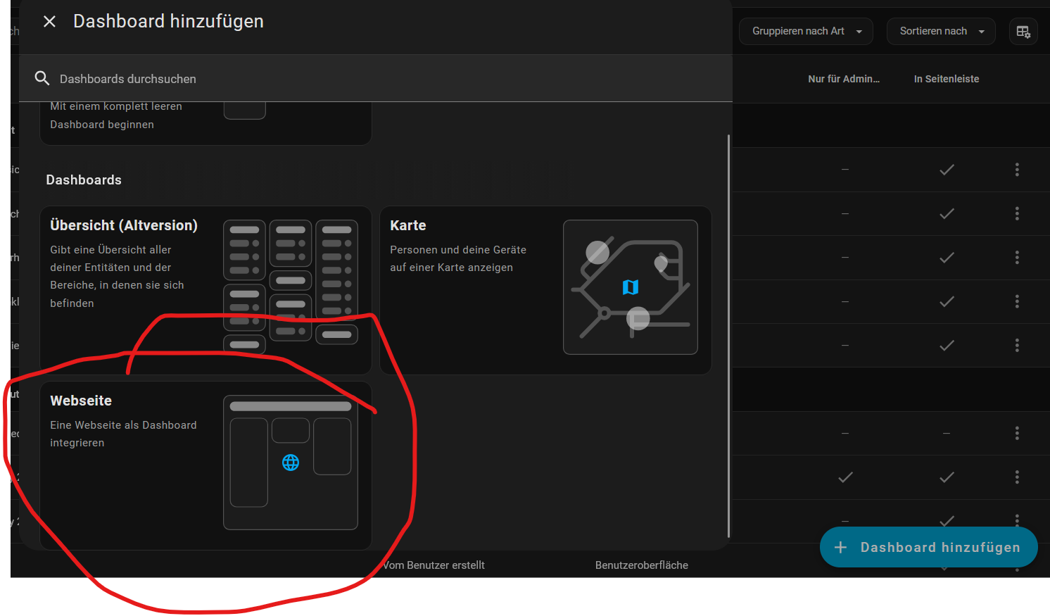

Danke für die Tipps schon mal. Dann meine Frage, ich habe Solarforecast ML eingerichtet und es funktioniert uach ganz gut. Aber ich hätte auch gerne die schönen Statistiken, die hier immer gepostet werden. Mein HA lauft im Docker auf einem Server (da ist genug Power, RAM und CPus vorhanden). Wenn ich im HA den Link http://MeineIp:8123/api/sfml_stats/dashboard eingebe, kommt 404: Not found. Hat wer einen Tipp für mich?

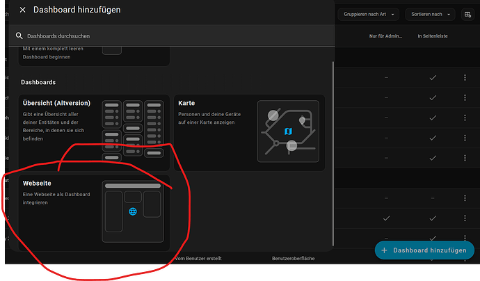

Du musst auf Einstellungen → Dashboards → Dashboards hinzufügen und dann WEBSEITE wählen.
Dort die URL rein. http://DEINE_IP_ADRESSE:8123/api/sfml_stats/dashboard
Ich habe es eben nochmal getestet, es geht bei mir genau so.

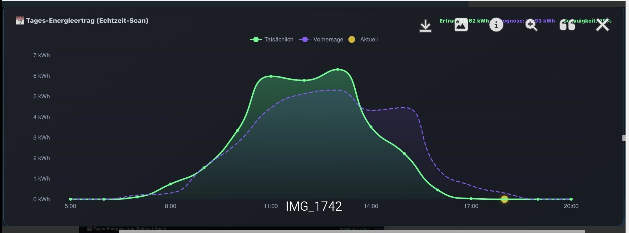

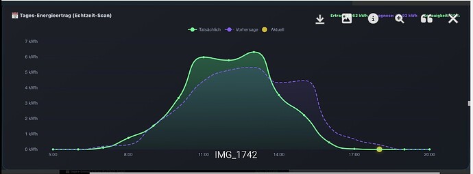

Mal eine “dumme” Frage:
wie bekomme ich diese Grafik?
@Gurumir Dumme Fragen gibt es nicht. Du hast einfach die über 7000 Beitrage im anderen Thread nicht durchgelesen. :laughing:
Das Bildschirmfoto stammt aus der DEV-Version von Stats, die du nur mit PIN bekommst.

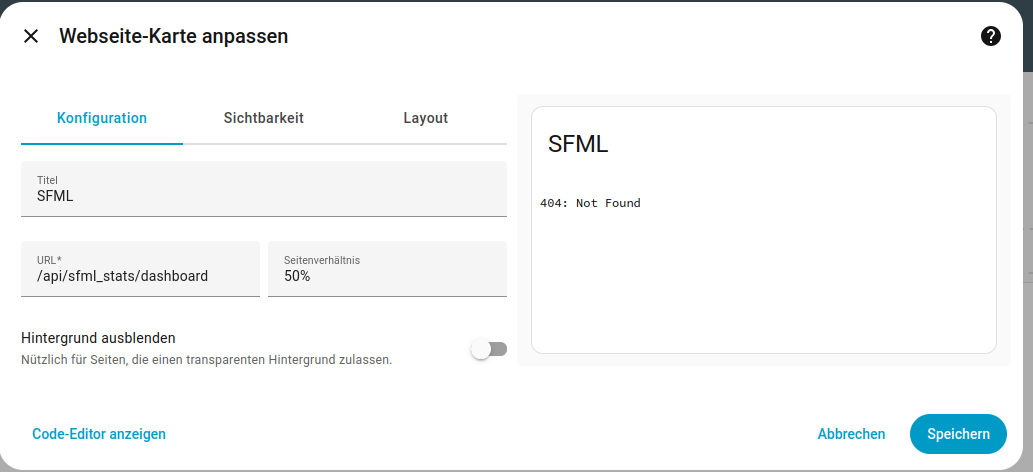

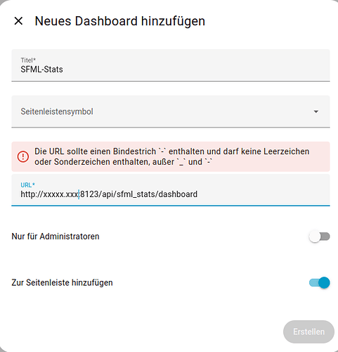

Danke, genau so habe ich es gemacht, bekomme aber Error 404: not found

Einstellungen - Dashboards - neues Dashboard anlegen - Namen vergeben
Dann in der Seitenleiste das leere Dashboard aufrufen - oben rechts auf den Stift …

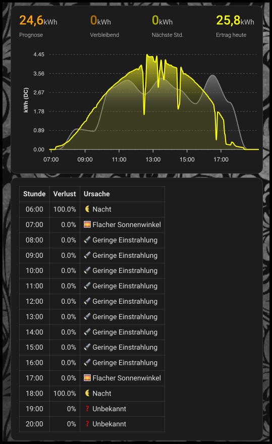

Bei der folgenden Gegenüberstellung taucht bei mir immer 0% auf. Ich habe so das Gefühl das das nicht stimmen kann!? Danke für eure Einschätzung!
leider auch nicht, aber Danke für den Tipp
Nein, du bist falsch abgebogen. Du musst ein Dashboard anlegen und keine neue Karte auf einem Dashboard.:smiling_face_with_sunglasses:
Einstellungen (im linken Menü)->Dashboards->Dashboard hinzufügen…
Keine website-Karte - neues dashboard - vorgehen habe ich doch beschrieben.
Naja, kann ja sein, das für deinen Standort ein etwas bewölkterer Tag von den Wetterdaten gewesen wäre, aber tatsächlich wurde es ein wolkenloser Tag, somit hast du durch den Tag hinweg eine besseren Ertrag als prognostiziert wurde, ergo 0% Verschattung deiner Panele.
Durchaus plausibel.
Wirst mit Sicherheit auch einen besseren ertrag haben als prognostiziert, oder?
@RobertoCravallo bringt es auf den Punkt:
Hallo! Ja allerdings… Aber ich habe, soweit ich mich erinnern kann, noch nie eine andere Prozentzahl in der Anzeige gehabt. Und um 16Uhr z.B. war die Prognose höher als der Ertrag. Aber sonnig war es natürlich schon. Kann natürlich sein das das einen anderen Grund hat.

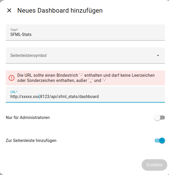

OK, die Abzweigung habe ich jetzt, zuerst kommt
dann kann ich nicht speichern …
Schau doch bitte auf meinen screenshot :joker:

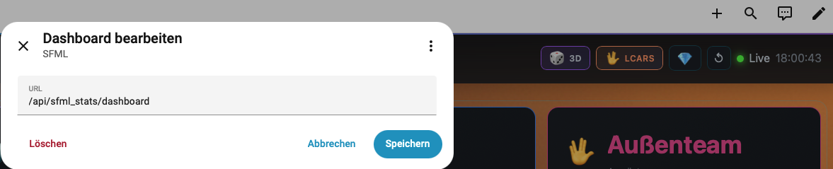

Oder einfacher:
