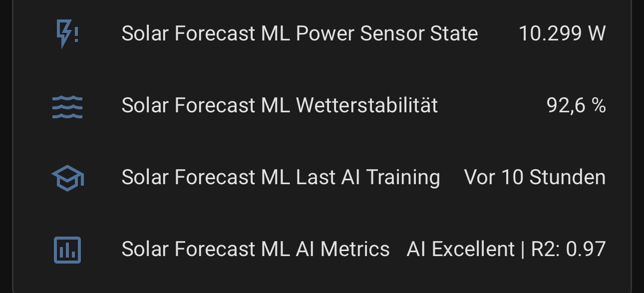

Bei mir steht seit heute folgendes Bild. Was bedeutet eigentlich „AI Excellen R2: 0.97“?
Schau doch mal hier. Ist ganz gut erklärt, wie ich finde.
Das ist auch ganz hilfreich:

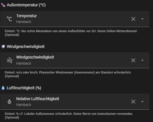

Hast du eine Wetterstation hinterlegt?
Ja, Wetterstation ist hinterlegt, atm. Druck, Lux Sensor, Wind, Regen, Luftfeuchtigkeit, Temperatur.
Dann geht es für dich schneller, gute Daten zu bekommen. :+1:

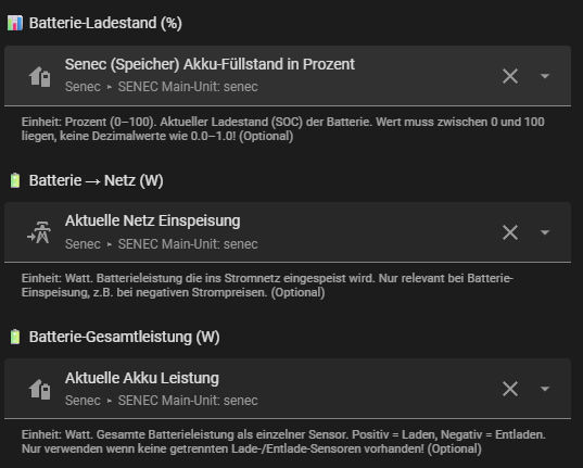

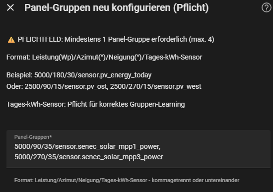

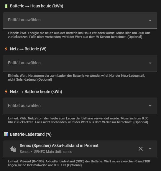

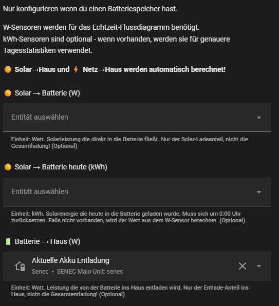

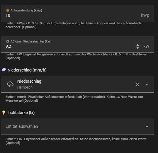

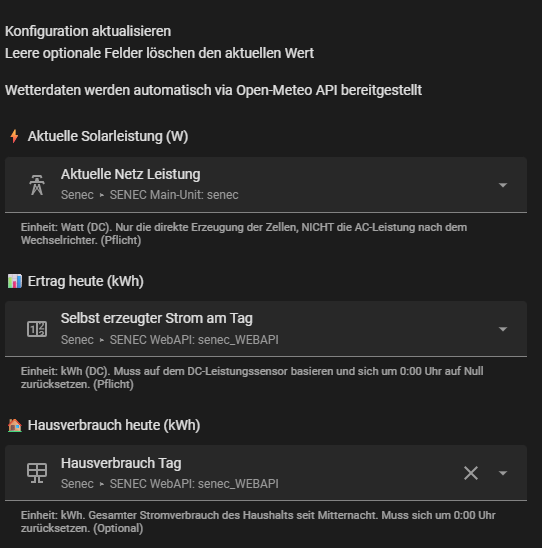

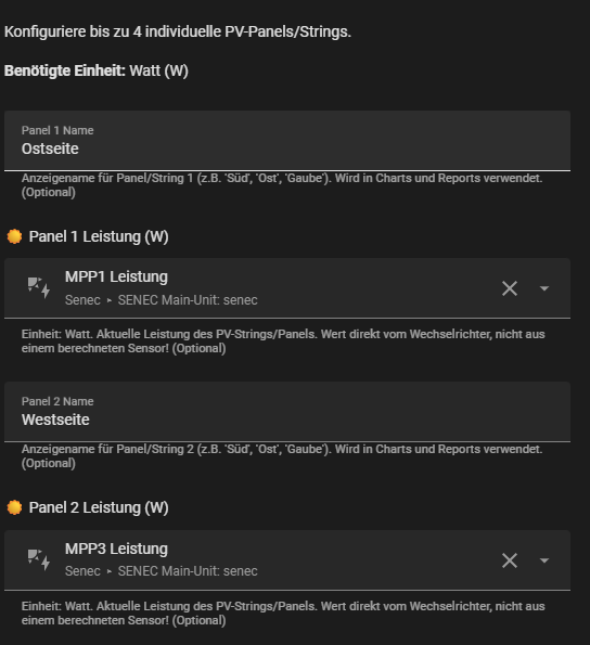

Hi, die Daten können aber nicht stimmen.
Ich habe eine knapp 10 Kwp Ost/West auf dem Dach und einen 10 KW Speicher.
Wo könnte der Fehler liegen?

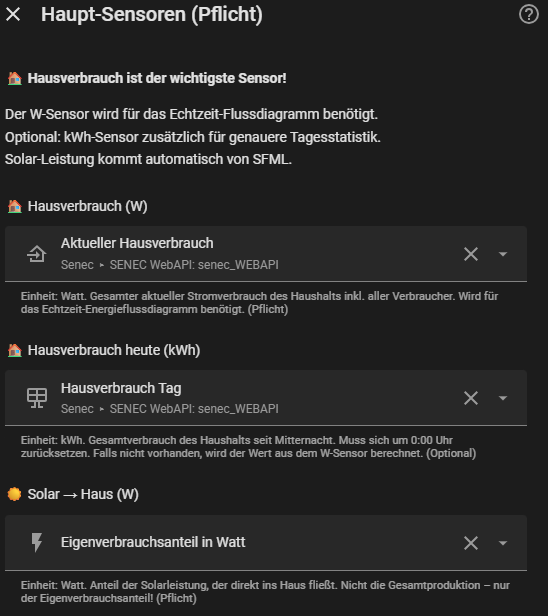

Hi @_alex ,
das was du da zeigst betrifft alles SFML Stats - nicht Solar Forecast ML - bitte im richtigen Bereich den Beitrag posten.
https://community.simon42.com/t/sammelthread-fuer-fragen-zu-solar-forecast-stats
Hi, danke ich habe die falschen Bilder hoch geladen
Das betrifft aber Stats - nicht Solar Forecast selbst!

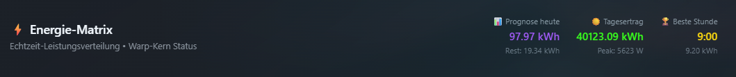

Ah Moment - du meinst vermutlich die 97,97 kWh Prognose - die wiederrum betreffen Solar Forecast ML :wink:
Wie lang läuft denn dein System schon?
ok, dann nehme ich alles wieder zurück :slight_smile:
seit ein paar Wochen
Und was passt nun nicht? die angezeigte produzierten kWh oder die Prognose?
Die Prognose und der Tagesertrag passt ja nicht bei einer 10 KWp Anlage.
wenn dein kWh sensor keine kWh ausgibt sondern Wh dann ist das ein Problem. Am besten austauschen. Und beobachten.
Wie bereits im anderen Bereich bemerkt: Wenn statt der Solarleistung die Netzleistung eingetragen ist,dann kann meiner Meinung nach, weder die Prognose noch der Tagesertrag passen,oder ?
