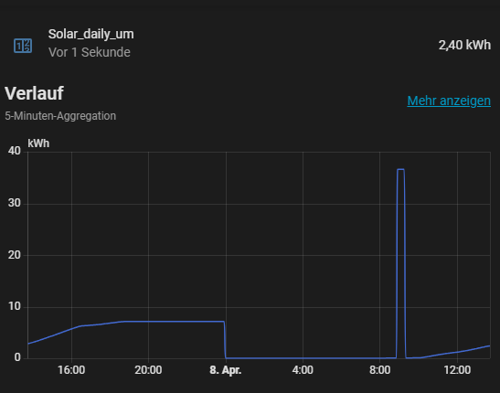

ich nutze seit ein paar Wochen SFML in meinem HA. HA läuft auf einem Synology NAS innerhalb einer VM.
Heute morgen musste ich wegen Updates HA neu starten. Nach dem Neustart hatte der Sensor, welcher SFML den heutigen Ertrag irgendwie Schluckauf, und hat um 7 Uhr morgens SFML 36kw/h gemeldet. Das ist natürlich absolut unrealistisch mit meinem Balkonkraftwerk. Habe ich irgendeine Möglichkeit innerhalb von SFML den Wert zu korrigieren, oder bleibt nur den Tag vom Learning auszuschließen? Die Neuberechnung um 12:30 sah dann so aus:

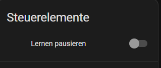

am besten den Schalter setzen und den Tag nicht lernen lassen.
Dieser geht dann heute um 23:30 automatisch wieder aus.

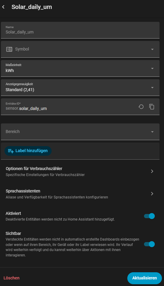

Zeig mal den Sensor um den es geht.
Das war folgender Sensor. Ich weiß nicht wo der Sprung herkam. Das ist noch nie passiert.
Oh, das ist ärgerlich. Am besten den Tag nicht lernen lassen und dann sollte kein Folge Problem entstehen.

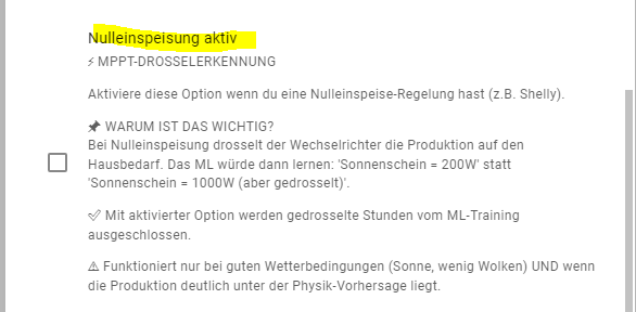

mit meiner alten Anker Solix E1600 1. Generation geht keine Hardware-Nulleinspeisung aber ich regel das bestmöglich mit einer HA-Automation, die die Hauseinspeisung alle 2 Minuten dem Netzbezug anpasst.
Wenn du eine Nulleinspeisung betreibst, einfach den Haken setzen - fertig.
ok, allerdings steht da noch als Erklärung:
Mit aktivierter Option werden gedrosselte Stunden vom ML-Training ausgeschlossen….
demnach würde ja nicht viel für das Training übrig bleiben ….

Ja, das ist das Problem von Nulleinspeisungs.
Dann lieber eine Dicke Batterie?
