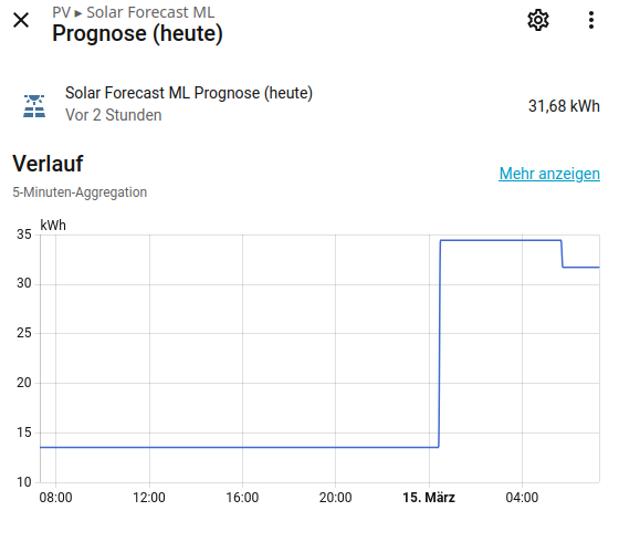

Vorhersage auf einmal zu sehr optimistisch
Bei mir lauft SFM Version 18.0.0 im Docker auf einem Linux Server
Installationsmethode Home Assistant Container
Core 2026.3.0
Frontend 20260304.0
Was es ab heute vor hat, erschließt sich mir aber nicht. 31 kWh gibt meine Anlage sicher nicht her. Habe im HA nichts geändert, allerdings gestern den Server neu gestartet. Habe ich etwas falsche gemacht?

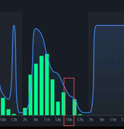

Ich würde mal sagen das der Neustart zwischen 14:00-15:00Uhr gemacht wurde.
Ich hoffe ja (hat aber die letzten Wochen gut funktioniert) Neustart, gestern gegen 16 Uhr
