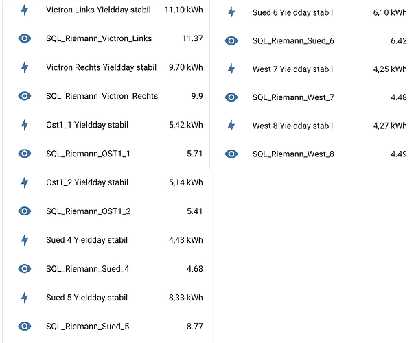

Ich hatte endlich Zeit die von Tom erklärten SQL Riemann Integrale mit meinen bisherigen Sensoren zu vergleichen. Vielleicht interessiert es noch jemanden.
“_stabil” nutzt die von Hoymiles über opendtu abgefragten Werte von “_YieldDay”-Gesamt
“SQL_Riemann” nutzt die von Hoymiles über opendtu abgefragten Werte von “_Power DC”
opendtu Werte kommen etwa alle 60 Sekunden.
an jedem Hoymiles hängen 4 Module mit je einem Tracker. Die Victron sind MPPT250/80 (bei dem Teil des Vergleichs kommt der Unterschied von Victron vs SQL)

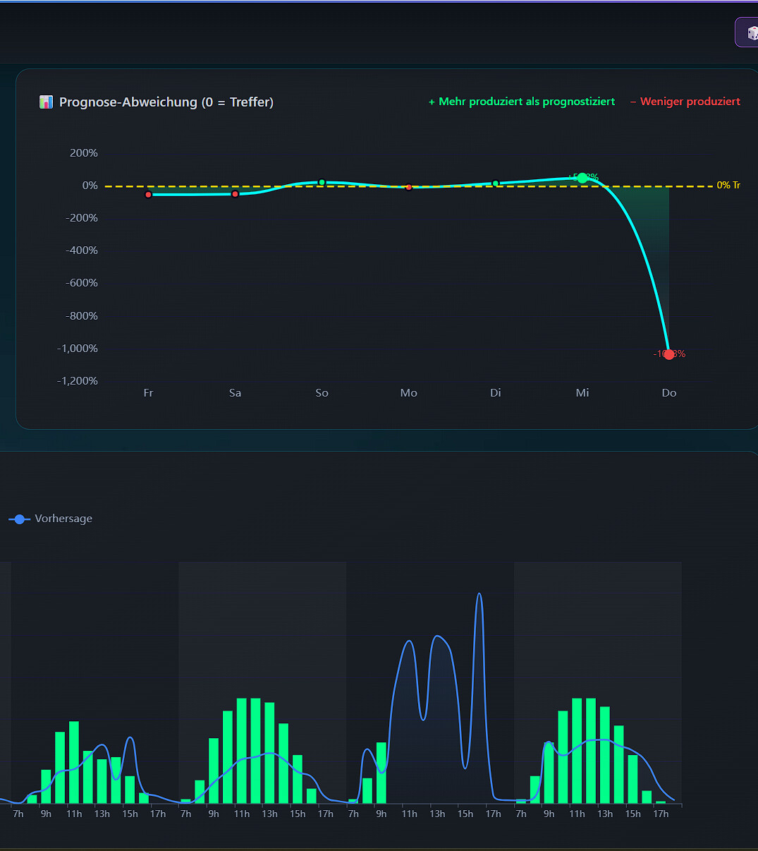

Guten Abend. Kann ich nachträglich einen Tag von der Berechnung ausschließen? Den “Lernen pausieren” gibt es ja für den aktuellen Tag. Gestern stand aber die Datenbank still und deshalb sieht das leider so aus:
hab zu spät reagiert :frowning:

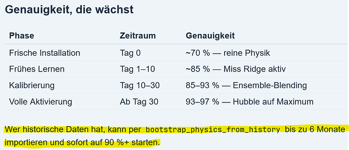

Hallo, ist bootstrap_physics_from_history eine Aktion? Ich kann das leider nicht finden. Oder existiert eine ander Möglichkeit aus historischen Daten zu lernen? Danke!
Das passiert automatisch! Ich werde den Text anpassen.. danke für den Hinweis - ist missverständlich!
Das brauchst Du nicht.. wird / wurde als unplausibel erkannt und automatisch verworfen. - Alles gut

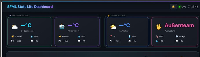

ich brauche mal ein Tipp woran es liegen könnte, dass meine Außentemperatur, der Luftdruck und die -feuchtigkeit nicht mehr angezeigt werden. Ich bin auf der aktuellen Version Solar Forecast ML 16.8.6 und SFML Stats Lite 6.2.0. Die HA Version ist 2026.2.3 und betreibe es auf einem RasPi4. Die Anzeige hat auch schon mal funktioniert und ich wollte mich schon viel früher mal melden,- habe jetzt aber erst mal die Versionen aktualisiert, in der Hoffnung dass es nur ein temporäres Problem der älteren Version war. Dem ist aber wohl nicht so.
Unter Pi/Arm funktioniert Stats nicht mehr. Und wird auch nicht mehr kommen.
STATS Lite ist auch nicht mehr Bestandteil von SFML
Da SFML seit knapp einen Monat mit einer Datenbank statt mit Json arbeitet, weiß deine alte Lite Version nicht auf welche Daten es zugreifen soll. Bzw. Es gibt keine Daten. - >da alte Version.
Kann dir nur leider sagen, löschen und etwas eigenes Bauen.

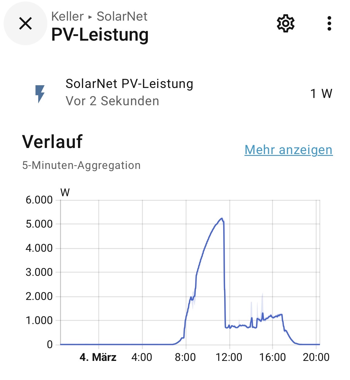

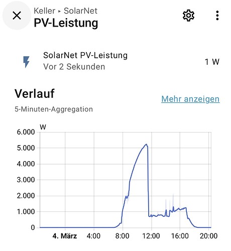

Ich habe eine Frage zu:
Der verfügbare Sensor..
Bis 12:00 Uhr volle Leistung der Module.. danach ist die Batterie voll .. Solarleistung ist gedrosselt (derzeit keine Netzeinspeisung)
Kann ich den nehmen?
Hintergrund : ich setze das System mal wieder neu auf.. bislang waren die Ergebnisse mau
Du kannst die Nulleinspeisungs inklusive der Batterie option aktivieren. Dann sollte er abgeregelte Stunden nicht lernen.
