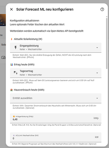

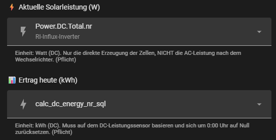

Die wichtigsten Felder sind
Aktuelle Solarleistung muss zwingend der DC-Sensor sein.
Ertrag Heute muss dazu passen und sich täglich auf null zurückstellen

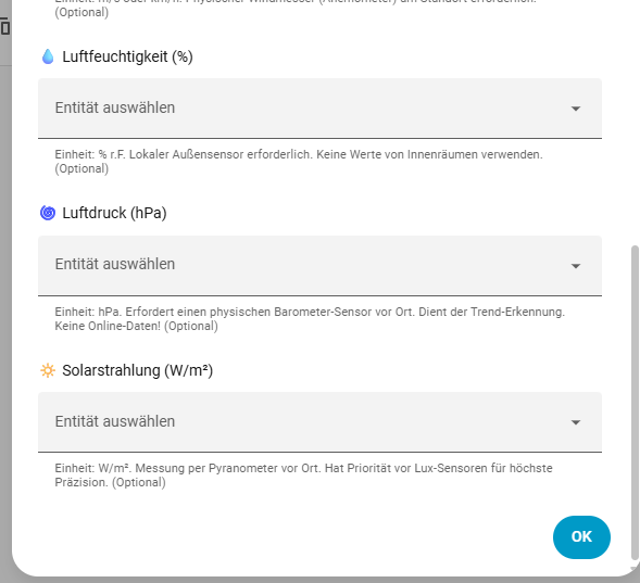

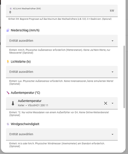

Bei den restlichen Feldern NUR Sensoren eintragen, die un unmittelbarer Umgebung liegen, niemals Stationen wählen die mehrere Hundert Meter weg liegen, dann besser nichts eintragen.
Die Solarstrahlung niemals aus einem Lux-Sensor berechnen, lieber leer lassen, das kann dann besser intern aus der Solarleistung abgeleitet werden.
Diese Konfugurationsseite bekommt man, wenn man die Konfigseite mit OK bestätigt!
Hier ist es wichtig, das die Leistung des/der Module UND der Energiesensor korrekt sind, es reicht, wenn hier eine Gruppe (Summe aus Einzelstrings) eingetragen wird.
Auch dieser Energiesensor muß sich täglich zurück setzen und zwingend auf die DC-Seite beziehen.
Niemals AC-Sensoren als Ersatz definieren.
Azimut und Neigung sollten plausibel sein, aber kleine Abweichungen werden heraus gelernt.

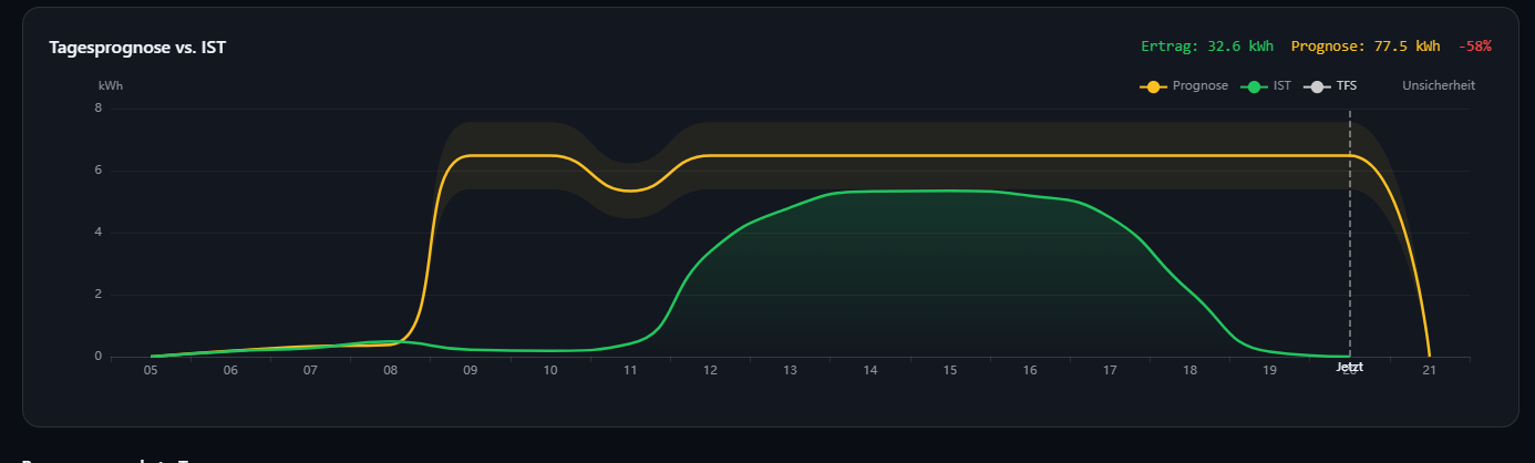

Am Besten heute nachmittag unter Home die Tagesprognose vs Ist um sich erst einmal überhaupt ein Bild zu machen, dann noch unter Solar die Wochenübersicht um sich ein Bild der letzten 7 Tage zu machen.
Aber bitte erst heute Nachmittag, damit man auch ein paar Daten von Heute sehen kann um das mit der Prognuse sowie dem Genauigkeitsband sehen kann.

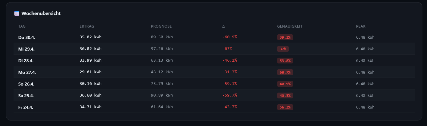

Hier die Screenshots aus SFMLStats:
VG H-T
Dein Stats ist nicht auf der neusten Version! (nur am Rande)

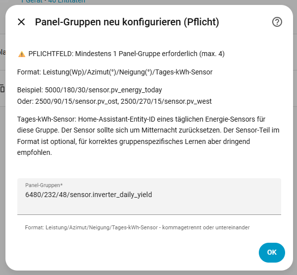

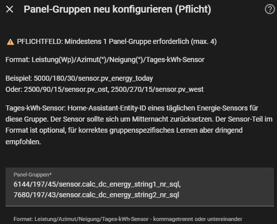

Zeig mal bitte den Config Flow von SFML plus Panel Gruppe
War das denn von Anfang an so? Das sieht so aus, das einer der wichtigen Sensoren komplett falsche Werte liefern. Ich würde mir mal in HA den Trend von den Sensoren an schauen. Kontrolliere vor allem ob der Leistungssensor Solaranlage DC mit dem daraus berechneten Energie-Sensor über ein stimmt. Oder ob irgendeiner der Sensoren bereit ab 8:00 volle Leistung anzaeigen. Der Ertragssensor zeigt ja, das du erst am späten Vormittag Solarstrom erntest.
ggf. mal die Einstellungen von SFML und von Stats hier posten, vielleicht können wir sehen wo es da Unterschiede gibt.

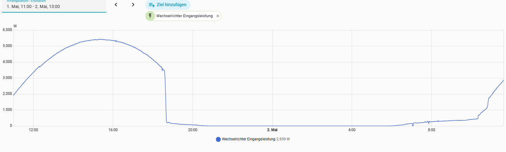

Hier meine Eingangsleistung des Wechselrichters (letzte 24h)

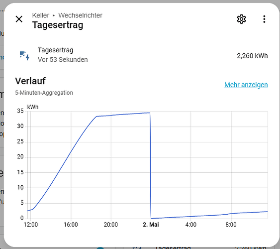

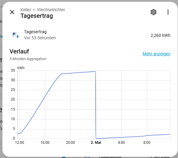

… und der dazugehörige Tagesertrag:

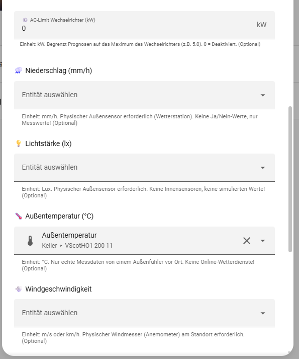

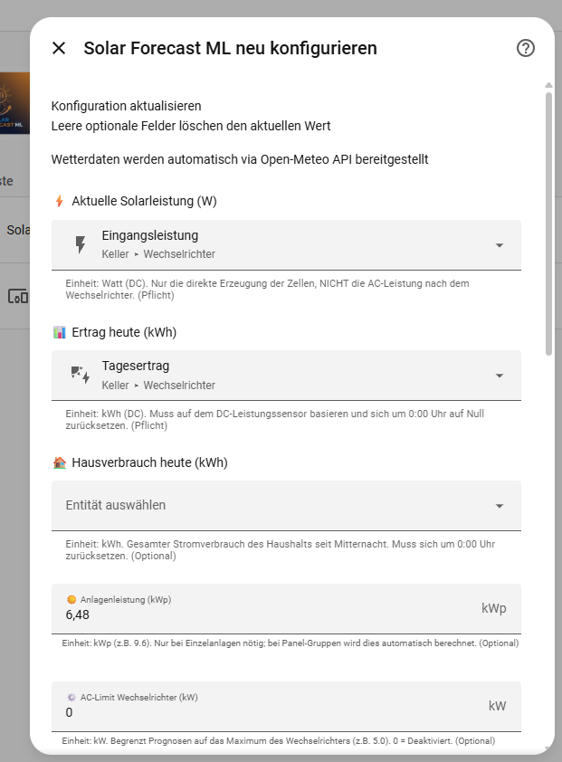

und die Konfig von SFML:

wie kann denn nachts ein Ertrag entstehen?
das darf so NICHT sein!
Sonst denkt SFML das nachts die sonne scheint.
Bitte dann ggf. mit dem DC Power Sensor einen Integralsensor in HA erstellen (+ Verbrauchssensor → der täglich zurücksetzt), damit richtig gezählt wird. Und diesen für SFML bereitstellen.
Der DC-Sensor sieht aber auch schon seltsam aus. Er steigt relativ normal an, und bringt wegen der Süd-Westausrichtig recht spät Energie. Aber warum bricht das um ca. 18:30 so rapide ab? Erseugt da etwas einen so starken Schatten?
Ich vermute anhand von der Bezeichnung
das es ein Sensor ist, der genau den Eingang vom Wechselrichter wieder gibt inclusive der Leistung die eine DC-Batterie in den Wechselrichter einspeist und nicht das was die Panels liefern.
Was hast du für einen Wechselrichter und wie ist dieser in HA integriert?
Die Leistung bricht gegen 18:30 deshalb so stark ein, weil ich “im Tal” sitze. Laut Shadowmap.org ist der Winkel 17,1 über Horizont, ab dem die Sonne weg ist.
Der Wechselrichter ist von Huawei (SUN2000-6KTL-M1), in HA über Modbus eingebunden. Das mit dem Tagesertrags- Sensor ist in der Tat merkwürdig, zumal er von der Integration kommt. Ich habe schon einen Integralsensor (linke Riemannsche Summe) von der Eingangsleistung gebaut, der ist von gestern 20:44 bis heute 05:55 konstant geblieben. Ich baue jetzt einen Verbrauchszähler mit täglicher Rücksetzung und schau mal, wie der sich verhält.

Der Tagessensor von Huawei ist ein AC-Sensor, der gibt an wieviel der Inverter umgewandelt hat. Ich habe auch eine Huawei-Anlage, da ist es genauso, das der Speicher mit rein gerechnet wird.
Der Verbauchssensor ist die schlechteste Option, besser ist die linke Riemann und am Besten ist ein SQL-Sensor, da hat man auch den Vorteil, das man ihn sofort als Tagessensor bauen kann.

Hier mein SQL-Sensor über die UI konfiguriert:
Im oberen Textfeld - dabei sensor.inverter_leistung_dc_total durch deinen DC-Sensor ersetzen:

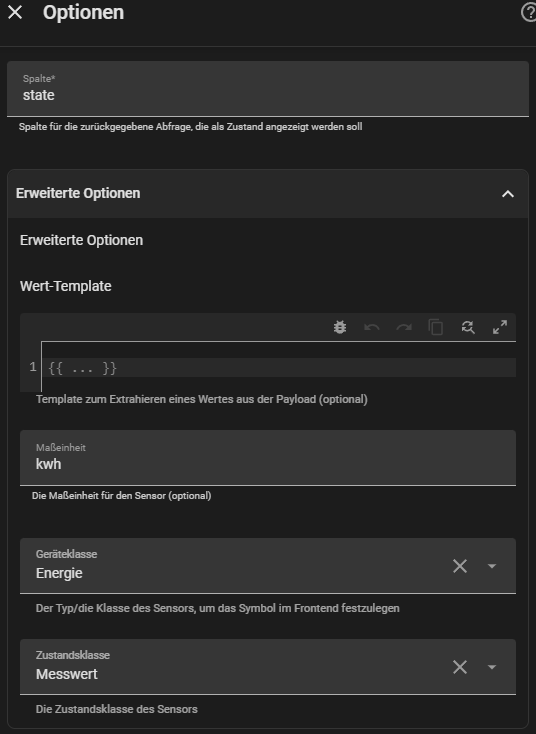

und im unteren Teil:
stett Messwert kann auch Summenwert rein, das ist glaube ich sogar sauberer.
