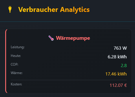

Der COP ist für diese Info wichtig:
Ich habe dazu die COP über die gesammte Laufzeit eingetragen. Ich habe noch keinen COP für den Tag oder für die letzten Stunde über Riemann oder SQL angelegt. Wenn ich das genauer wissen will, dann gehe ich bei mir in das WP-Dashboard. Die Anzeige in Stats finde ich nett, aber mehr auch nicht.
Auch sind bei mir die COPs für Heizen und Warmwasser auch noch unterschiedlich.
@Tom-HA : Jedoch steckt hier noch ein Fehler drin, 6,28 kWh machen gerade einmal 2€ aus und keine 112€ :slight_smile:
Habe das auch schon mehrfach erwähnt das das so nicht stimmen kann, scheint aber untergegangen zu sein.

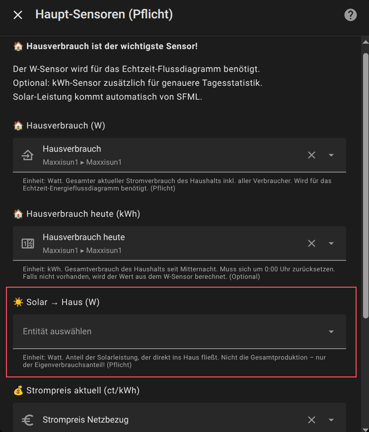

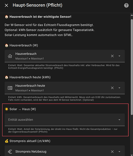

Bei meiner Anlage gibt es kein Solar → Haus, die Solarmodule hängen direkt am Speicher (also nur Batterie → Haus) und gehen dann über eine CCU V1 an den Wechselrichter, da der Eintrag mit Pflicht gekennzeichnet ist weiß ich nun nicht was genau da rein soll, ich hatte das bisher immer frei gelassen.
Soweit passt es aber alles.

Das ist der Direktverbrauch der aktuellen Erzeugung.
Beispiel:
Es kommen 1,2 kWh von den Zellen (DC), davon gehen 1,0 in den Akku (werden gespeichert) und 200W gehen ins Haus. Dann ist genau das dein Solar → Haus
