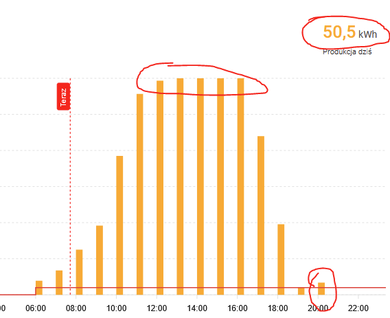

Es sieht so aus, als müsste ich die Datenbank anpassen, da ich aktuell einen sehr merkwürdigen Forecast beobachte. Während der gestrige Forecast noch sinnvoll war und recht nah an der Realität lag, habe ich heute erneut folgende Auffälligkeiten:
  • Der Forecast überschreitet die physikalisch mögliche Energiemenge meiner Anlage (>50 kWh), obwohl bei 6 kWp selbst unter optimalen Bedingungen maximal etwa 40+ kWh möglich sind.
  • Zwischen 13:00 und 16:00 wird eine konstante Leistung von 6 kW prognostiziert.
  • Um 20:00 steigt die Produktion wieder an und liegt über dem Wert von 19:00 – vermutlich ein Artefakt der Zeitumstellung.

It looks like I may need to modify the database, as I’m currently seeing a very strange forecast. While yesterday’s forecast was still reasonable and quite close to reality, today I again observe the following:
  • The forecast exceeds the physically possible energy production for my installation (>50 kWh), whereas with 6 kWp even under perfect conditions the maximum should be around 40+ kWh.
  • From 13:00 to 16:00, a constant power output of 6 kW is predicted.
  • At 20:00, the production increases again and is higher than at 19:00 – likely an artifact from the daylight saving time change.

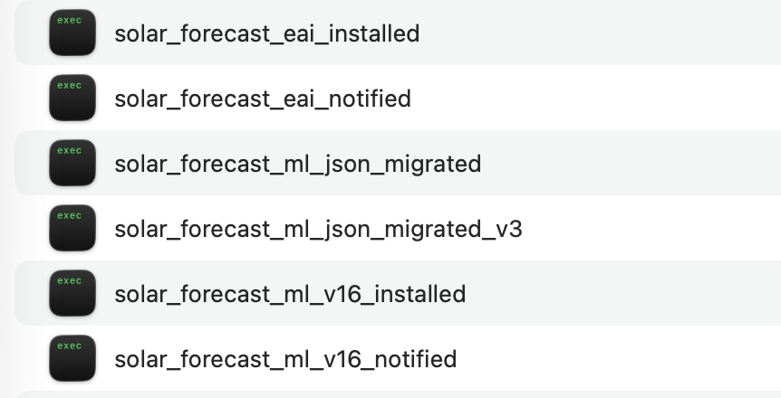

Die Dateien im .storage-Verzeichnis habe ich zwar nicht gesichert, daher konnte ich sie nicht wiederherstellen, aber das war auch nicht nötig, da sie zuletzt nicht geändert wurden (seltsam?).
Alle Dateien .storage/solar_forecast_ml_json*, solar_forecast_ml_v10 und v16 sind auf den Zeitraum 31. Januar bis 10. Februar datiert – mehr sehe ich nicht.

I checked core.config_entries file and it has text entries related to all integrations (so I belive I can not remove it directly) and the only related to solar_forecast_ml is as follows

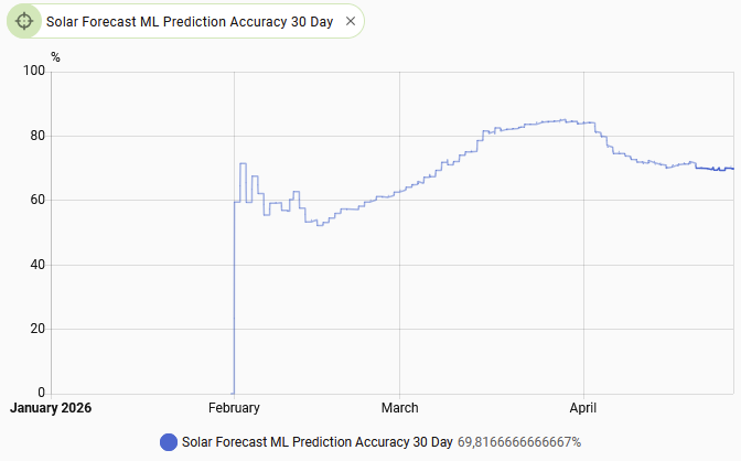

Currently forecast accuracy is more stable. Still some overshoot is visible but it’s not that dramatic as few days back when for ~5h you could see limitation on kWp clipping

  10. Today I see first time from the month gain for 30 days accuracy sensor
