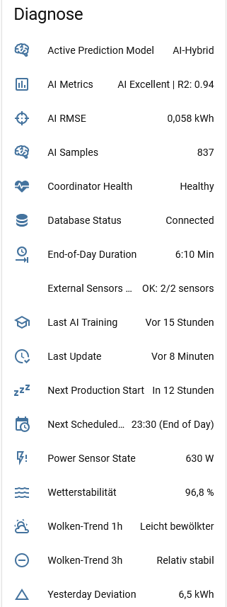

Meine Genauigkeit ist okay, aber nicht mehr:
Diagnose ist okay:
ich habe zwei externe Sensoren (Temperatur und Luftdruck)
Driftstatus seit kurzem auf Warnung, vor kurzem noch kritisch.
Anlage ist eine 7.2 KWp Huawei Anlage mit 5kwh Speicher.

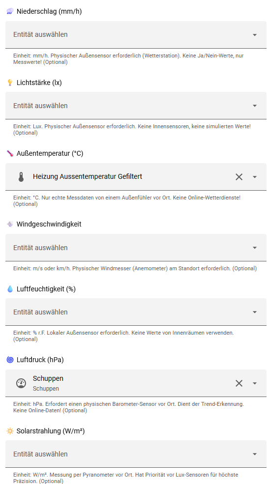

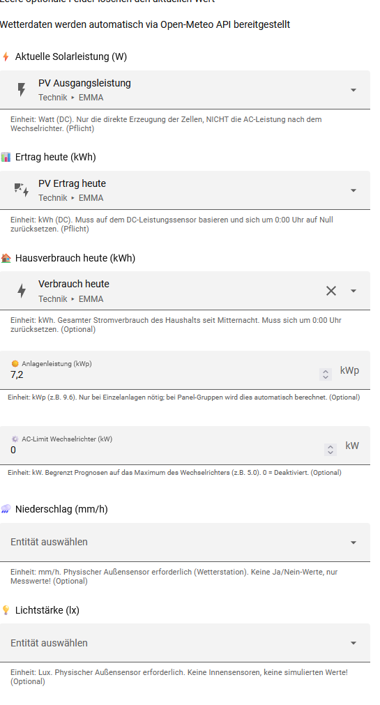

Zeig mal, was du konfiguriert hast und was du für Panel Gruppen hinterlegt hast.
grafik
alles ein String.
Das sieht in meinen Augen so richtig aus - wenn die Sensoren wirklich so arbeiten wie du im anderen Thread geschrieben hast.

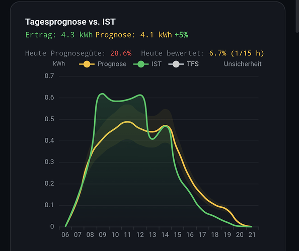

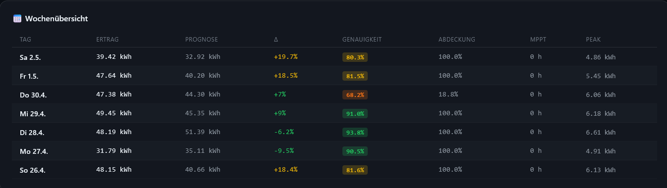

Hast du auch Stats installiert? Kannst du daraus einmal home/tagesprognose vs Ist und Solar/Wochenübersicht zeigen? Dann hätten wir ein besseres Bild davon.
Gerne:
die Übersicht bildet jedoch nur eine Woche ab diie vom Wetter ejdoch sehr stabil war und somit relativ einfach.
oder habe ich eine falsche Erwartungshaltung? Im ergebnisthread immer alles super genau, Tom schreibt selbst von “3-day hourly forecasts with up to 97% accuracy"

somit bin ich mit meine 73% kaum über das reine Physik Model herausgekommen…
Ja, beim stabilen Wetter hätte ich auch etwas mehr erwartet.

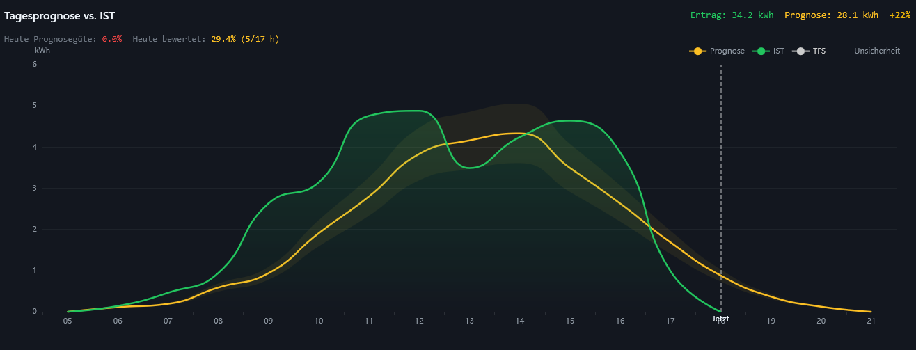

Das sieht aber auch seltsam aus, 1.5. Delta von +18% und Genauigkeit von 81% aber dann bei einem Delta von 7% eine Genauigkeit von nur 68% dafür eine Abdeckung von nur 19%
Da sollte @Tom-HA etwas zu sagen wie das Zustande kommt. Ich werde mir morgen den Tagesbild.Thread einmal vornehmen ob ich das öfters sehe.

Hier ist komisch, das dein Delta am Do. 30.4. +7% und 68% :face_with_raised_eyebrow:
Sonst sind die Werte von der letzten Woche nicht schlecht.

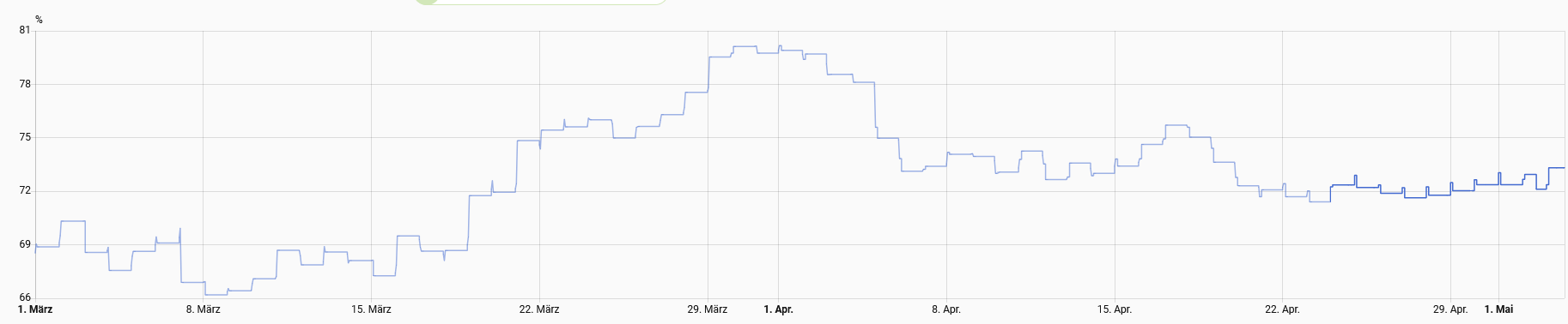

Zum Thema Sensor Durchschnittsgenauigkeit 30 Tage:
Ich mutmaße hier einmal ohne den Code zu kennen, das Tom hier nur die bewerteten Stunden einfließen lässt, das würde eine Genauigkeit über 30 Tage von bei dir 73, bei mir 70 % erklären.
Warum?
Nun, wenn ich mir meine Ergebnisse der letzten Wochen so anschaue, welche am Ende des Tages alle mindestens laut Stats bei 85%, die meisten bei über 90% liegen, würde es massive Abweichungen nach unten brauchen, um den Durchschnitt zu bekommen, die gab es aber objektiv gesehen nicht, wenn ich die reinen Tagesergebnisse herannehme mit Clipping usw..
Wenn ich allerdings die Genauigkeit von der Tabelle nehme, passt das wesentlich besser zu dem 30-Tages-Durchschnitt.

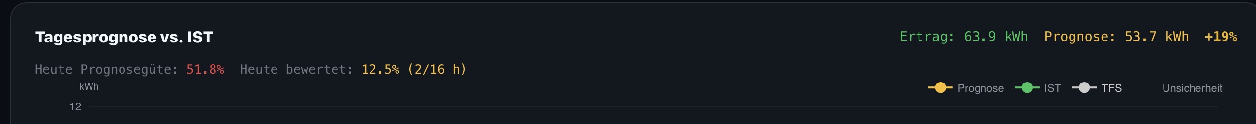

Das bedeutet, dass nur 2 von insgesamt 15 Stunden in die Bewertung eingeflossen sind. Es gibt nur drei hartcodierte Dismiss-Kriterien die hier ausgewiesen werden:
  1. MPPT-Throttling
  2. Inverter-Clipping
  3. Schnee
Der „übliche“ Verdächtige ist meist das „Inverter-Clipping“, das die Produktion – unnötigerweise – begrenzt. Dieser Punkt ist nur von Relevanz, wenn der Netzbetreiber eine maximale Einspeiseleistung erlaubt und darüber hinaus kappt (meistens über das Smart Meter). Oftmals habe ich gesehen, dass dort die Nennleistung des Inverters (WR) eingetragen wird. Das ist aber nur dann notwendig, wenn es eine netzbetreiberseitige Abschaltung gibt.
Daher auch mein Rat: Setzt es auf “NULL” das bedeutet " AUS" .. sollten dann immer noch massig Stunden Dissmisst werden, hat entweder mein Code einen BUG oder ich / wir müssen an anderer Stelle noch einmal schauen!

Das sind die Stunden, die zwei Bedingungen erfüllen:
  1. Sie haben eine Prognose
  2. Sie fließen in die KI zum Lernen
dh in dem Beispiel hier:
2 Stunden sind in die KI geflossen.. diese zwei Stunden wurden insgesamt mit 93% korrekt prognostiziert.
HINWEIS:
Änderungen am Inverter-Clipping brauche rund +/- 3 Tage bis sie durchschlagen (!)
