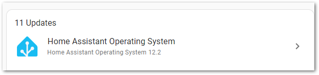

Am ausstehenden Update von OS wird vermutlich nicht liegen? (gestern erst aktualisiert auf 12.1)

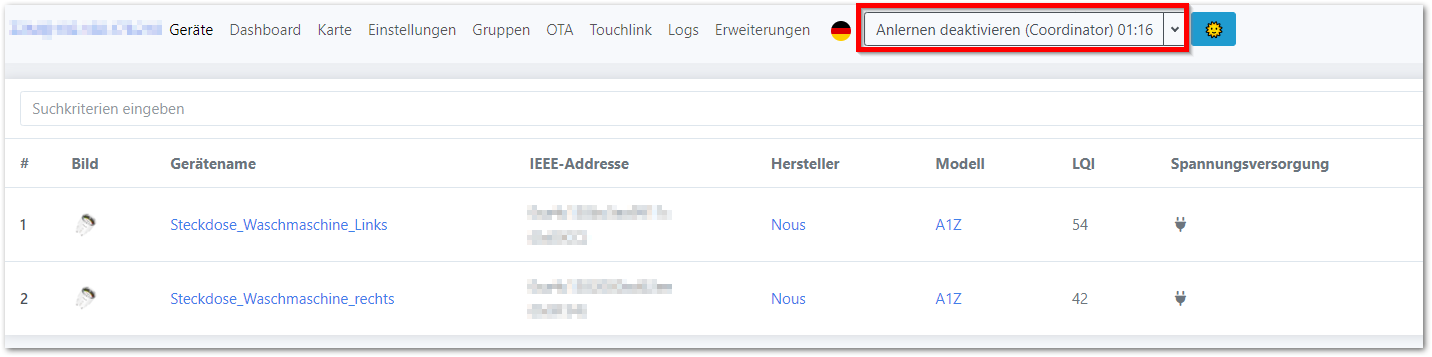

Hast Du es auch schon direkt am Koordinator versucht?
Osorkon
Habe gerade ausprobiert (mit Reset etc, an zwei Steckdosen): immer noch negativ.
Der dritte plug (der nicht geht) ist aber 1m von den anderen zwei funktionierenden entfernt.
An einem davon hatte ich auch gerade versucht. Nichts.
Also nicht nur Koordinator auswählt.

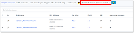

Sondern die Steckdose auch in unmittelbarer Nähe zum Koordinator gehabt?
Osorkon
Jetzt ja, 2m entfernt. Die vorherige Versuche waren an den dosen, die vielleicht 4m entfernt sind. Negativ. Nichts

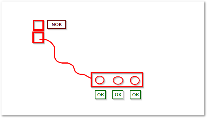

Die zwei funktionierenden stecken in der 3-fachen Leiste.

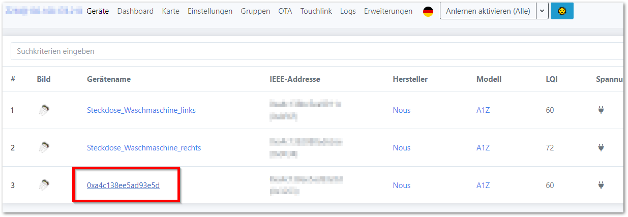

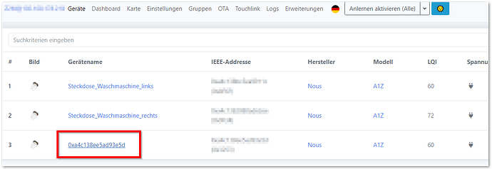

Ich habe nun zum Ausprobieren den “defekten” in den dritten Steckplatz derselben Steckleiste angeschlossen: nach wenigen Sekunden.
Ich verstehe gar nichts mehr.

D.h. der vermeintlich defekte, lies sich jetzt anlernen, wenn er mehr oder weniger am einem Router klebt.
2m weg hat es nicht funktioniert.
Du solltest den Plug auch nachträglich umplazieren können, solange er sich in Reichweite des bestehen Mesh oder des Koordinator befindet.

ich denke, es wird hier aneinander vorbeigeredet, es ist das Zigbee Mesh gemeint und nicht das WLAN Mesh.
auch der defekte Plug ist am Koordinator angebunden, genau wie die ersten zwei.
Der dritte ist füden Trockner vorgesehen, und seine “nicht funktionierende Steckdose” ist eine der zweifachen, wo an der zweiten die Steckdosenleiste hängt, über die alles zu funktionieren scheint:

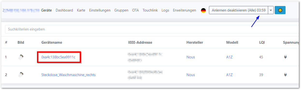

Steck mal die 3 angelernten Plugs aus und versuche den vierten mal anzulernen.
Osorkon

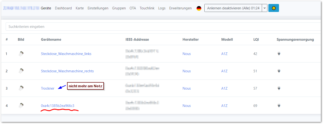

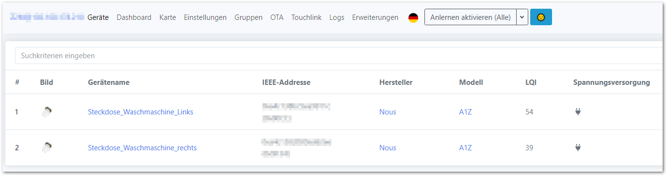

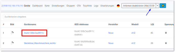

habe den dritten, vermeindlich “defekten” ausgesteckt und den vierten an seinen Platz in der Steckdosenleiste reingesteckt. Weniger Sekunden später wurde er angelernt (interessant dabei ist, dass der dritte, der nun auf dem Tisch herumliegt immer noch am Netz hängend, und mit LQI angezeigt wird (Trockner):

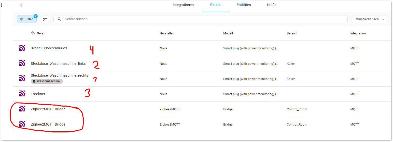

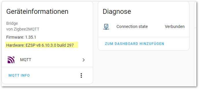

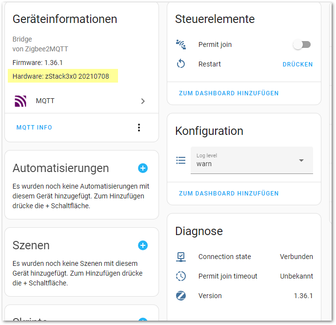

Was mir einfällt, wofür ich gestern keine Aufmerksamkeit geschenkt habe ist:
bei Simon im Video ist im MQTT nur ein Gerät erschinen (sein Bewegungsmelder). Bei mir wurden gleich zwei Zigbee Bridges erkannt. Ist es so normal?
Nummer 1:
Nummer 2:

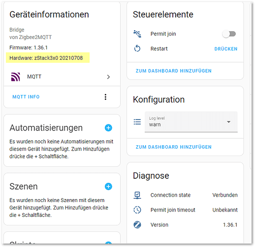

Ich hatte in der Tat mit dem E-Stick gestartet und nachträglich auf den P-Stick umgestiegen. War keine einfache Sache: Link
Kann das irgendwie zusammenhängen?
