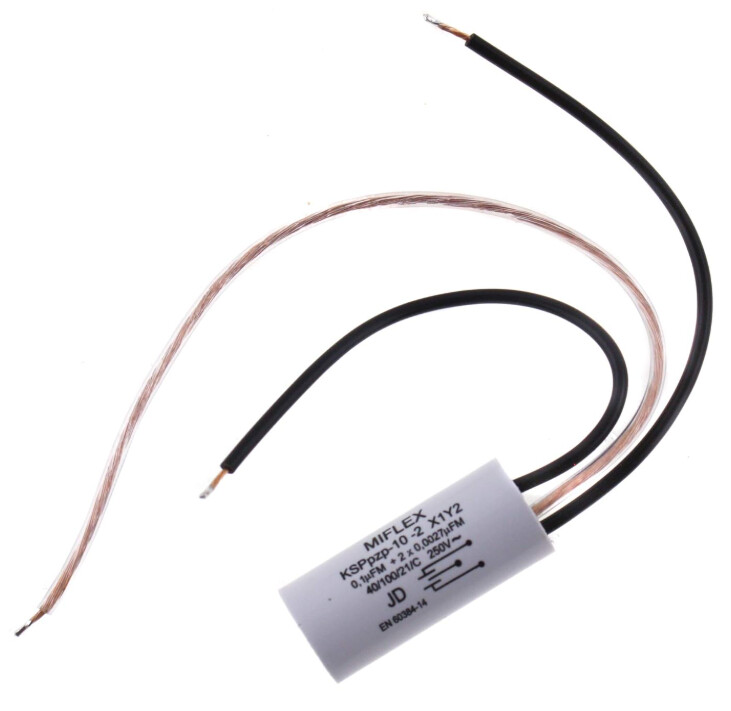

Eine Pumpe mit Wechselstrommotor ist eine induktive Last.
Da können Einschalt-Stromspitzen und Ausschalt-Spannungsspitzen auftreten.
Die Einschaltstromspitze ist bei einer 6W-Pumpe wahrscheinlich nicht sehr groß.
Aber die Ausschalt-Spannungsspitze kann beträchtlich sein.
Wenn diese Spitzen auftreten, kann es zu Schäden am Relaiskontakt oder Elektronik des SmartPlug kommen.
Gegen die Spannungsspitzen kann ein Entstörkondensator helfen.
Bei meiner Zirko-Pumpe ist sowas ab Werk eingebaut.
https://amzn.eu/d/fXmHDWe
Anschluss:
Die beiden äußeren Anschlüsse werden mit den beiden Pumpenanschlüssen verbunden.
Der mittlere wird mit PE (Erde, Schutzleiter) verbunden.
Wie immer bei solchen Arbeiten, muss das von einer fachlich befähigten Person gemacht werden.
Habe ich im Einsatz … hat aber damals bei Nous nicht geholfen. Wie gesagt … der Shelly läuft seit langem problemlos (mit Kondensator)
