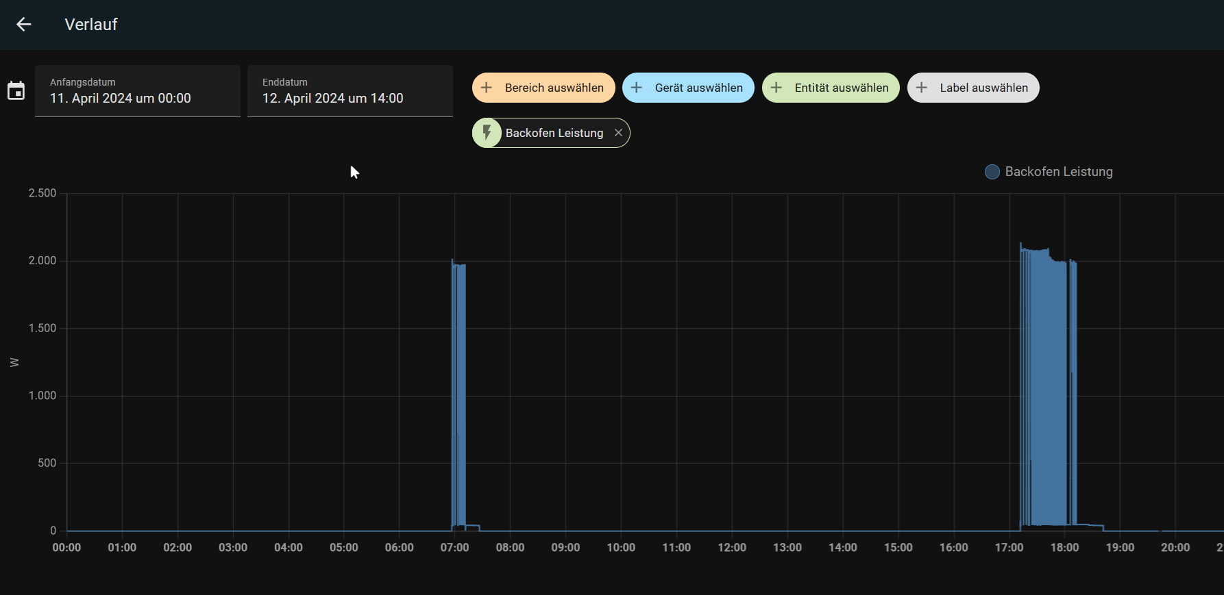

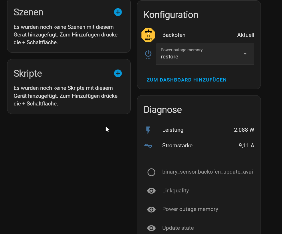

Kann gerade gut schauen, weil der Backofen an ist :smiley: bei 2000W zieht der max 10A

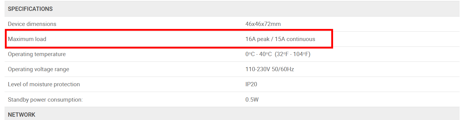

Auf der Nous Seite selbst steht aber auch 15A und 16A Peak, vermutlich dann wohl nicht dauerhaft belastbar?

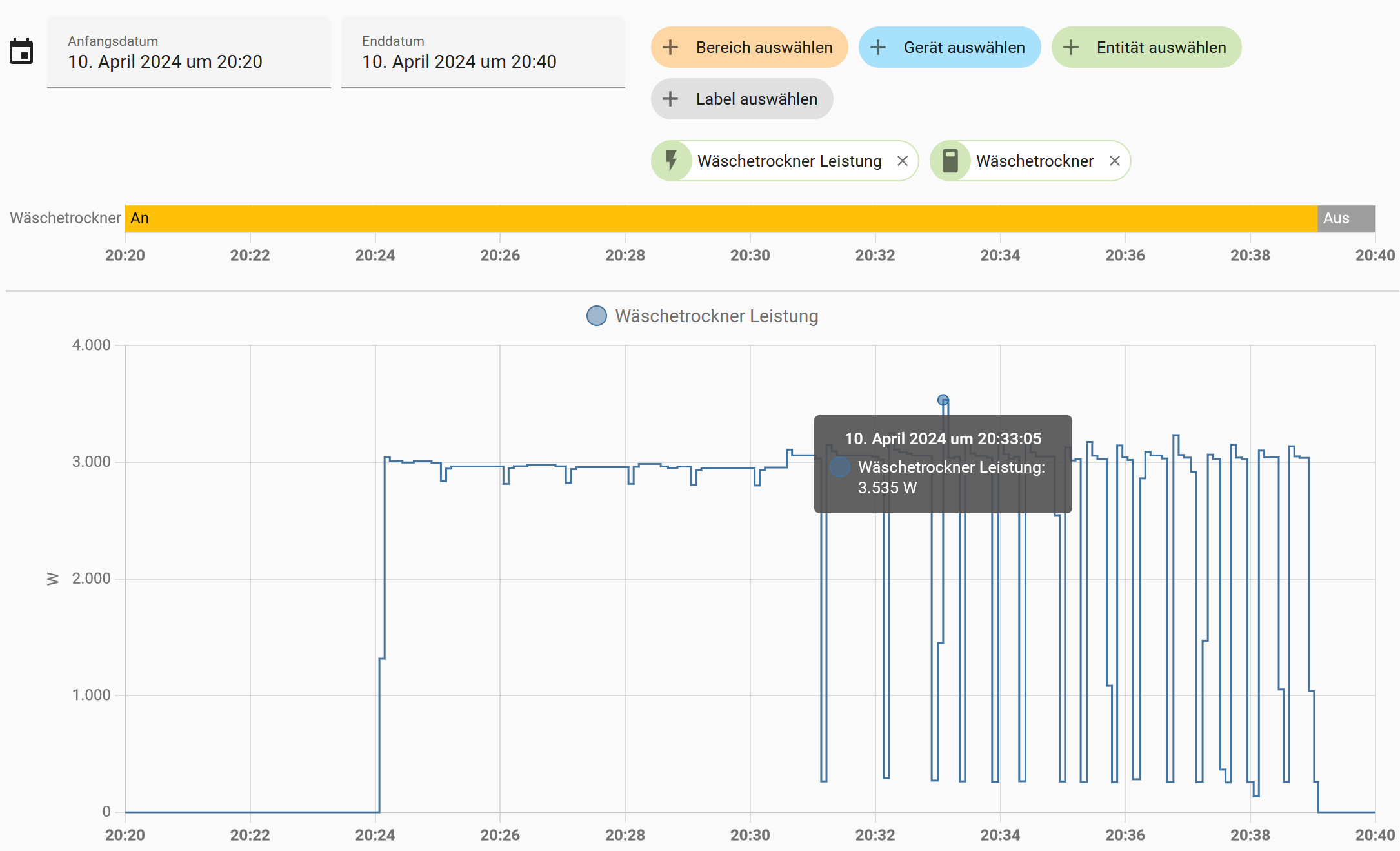

Die Heizung zieht schon 3000W und es sind Spitzen bis 3600W dabei. Irgendwann schaltet er Stecker aus.
Der Schaltvorgang kommt nicht vom HA.
Mit den Angaben zu Dauerleistung und Peak sollte der A1Z das eigentlich schaffen. Ich werde mal einen anderen probieren.

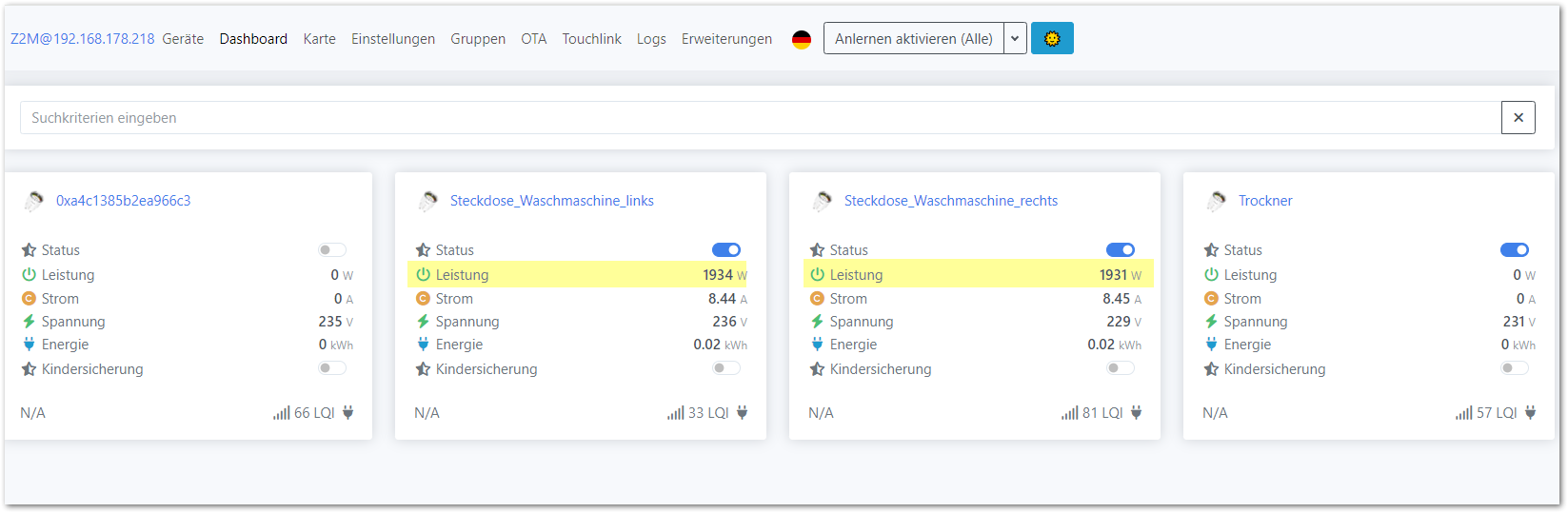

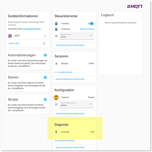

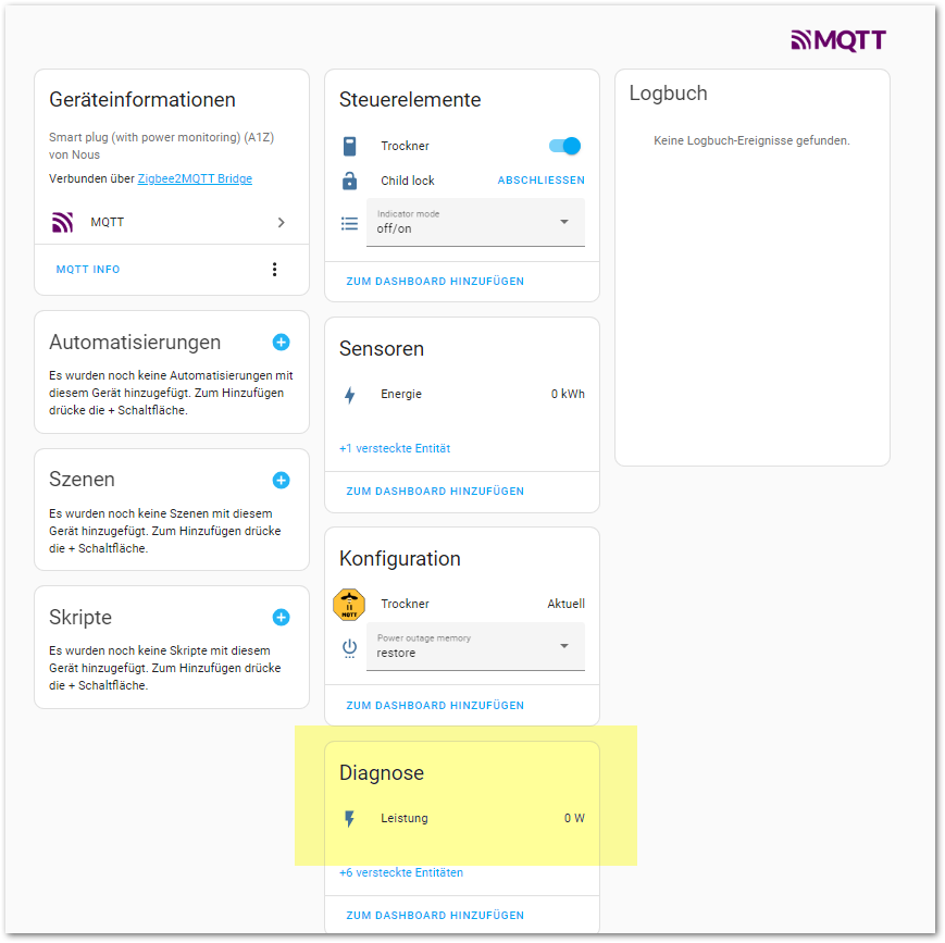

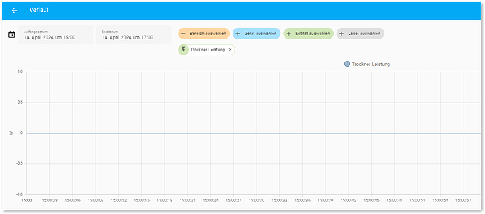

Ich bins wieder.

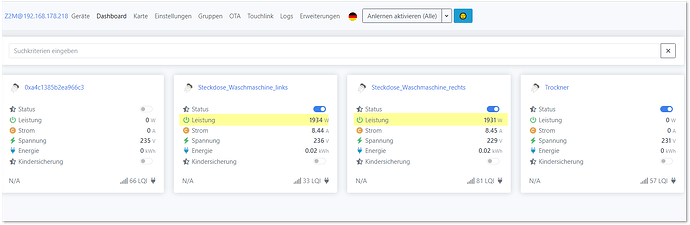

Während die Waschmaschinen sich tapfer über das Diagramm verfolgen liessen,
sagt die Plug, an dem der Trockner hängt: Leistung Null.
Dabei läuft der Trockne auf Volltouren seit ca. 30min.
In den sämtlichen Einzelheiten, gibt es keine Auffälligkeiten, die die Plug vom Trockner von den Waschmaschinen Plugs unterscheiden würde, ausser die Trocknerplug wurde an der andren Stzeckdose angelernt, als sie letztendlich zum Einsatz kommt.
Erkannt wirde sie ja:
Mache ich was falsch?
Ideen, Ratschläge?
Bin für jede Hilfe dankbar.
Alex.

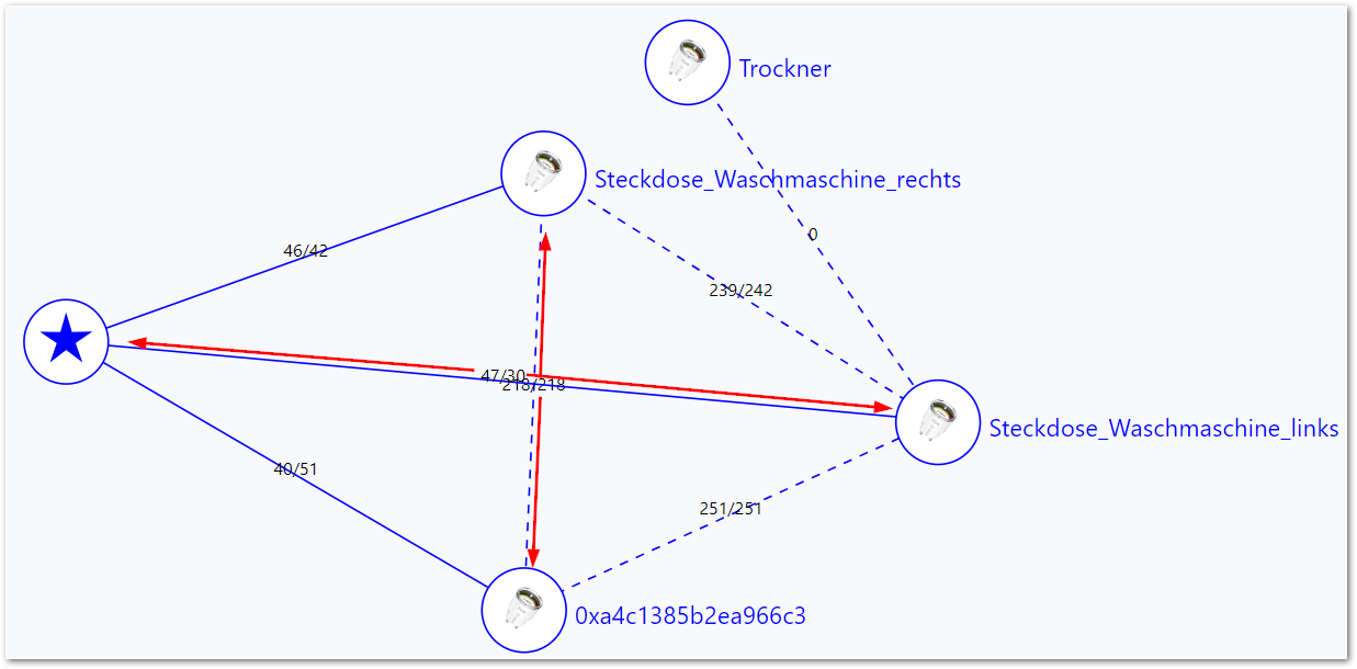

Also bei Dir ist bei Zigbee aber echt der Wurm drin. :slightly_smiling_face: Mich würde man interessieren wie aktuell unter Z2M die Kartenansicht aussieht, also das hier
Z2M_Karte

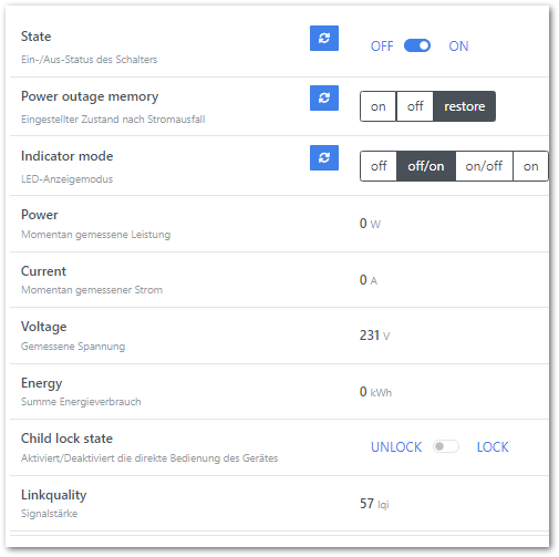

Vermutlich werden Dir dann unter Z2M für diese Nous unter Details auch keine Werte angezeigt, oder? Bsp.:

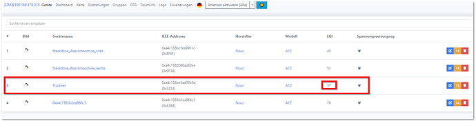

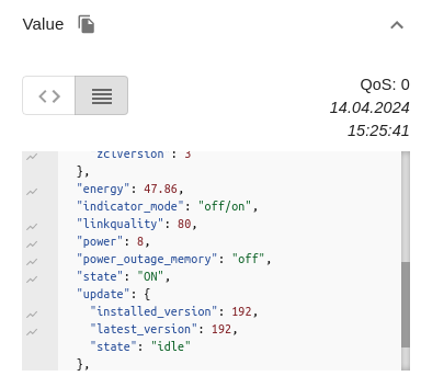

Hallo Alex, wenn keine Daten zur Leistung kommen, schaue zuerst unter z2m auf den Status des Gerätes. Sollte etwa so aussehen:
     "child_lock": "UNLOCK",
     "current": 5.07,
     "energy": 0.92,
     "indicator_mode": "off/on",
     "last_seen": "2024-04-15T13:17:38+02:00",
     "linkquality": 88,
     "power": 879,
     "power_outage_memory": "restore",
     "state": "ON",
     "update": {
         "installed_version": 192,
         "latest_version": 192,
         "state": "idle"
     "voltage": 236,
     "update_available": null
Wenn hier im Betrieb Werte von Current (Strom) oder Power (Leistung) auf 0 oder null stehen, ist vermutlich die Firmware zu alt. Bei mir hat das Update auf die Version 192 geholfen. Unter z2m OTA werden die Versionsnummer des A1Z bei mir nicht angezeigt, aber man sieht sie im Status (s.o.). Man kann aber unter OTA nach Update suchen und dann das Update starten.

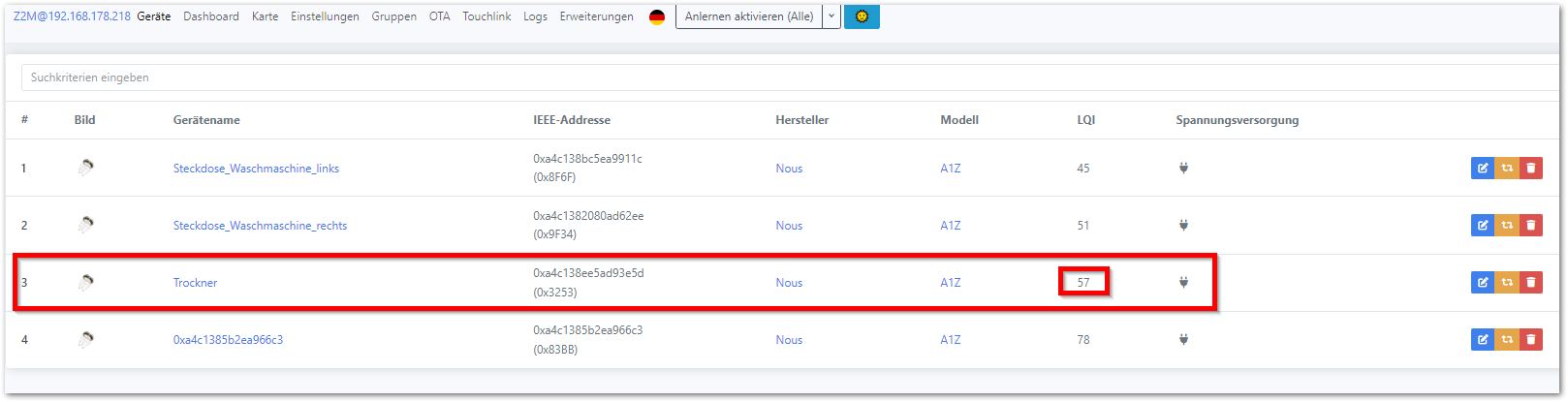

Deine Link Quality (LQI)/Empfangsstärke ist 57 recht schlecht. Bringe zwecks Update die Steckdose in die Nähe deines Coordinators (Zigbee Sticks), damit das Update sicher durchläuft. LQI über 100 sind m.E. gut. Maximalwert ist 255.
Und wie bei allen Updates: Stelle sicher, dass der Strom zwischenzeitlich nicht unterbrochen wird. Sollte das Update nicht durchlaufen, nochmal versuchen und auf keinen Fall die Steckdose vom Strom trennen. Das Update dauert lange, bei mir waren es ca. 40min. Immer nur ein Gerät updaten. Sollte sich nach einem Abbruch das Update nicht wieder starten lassen, Homeassistant komplett neu starten, insbesondere auch z2m! Bei mir hat das geholfen.

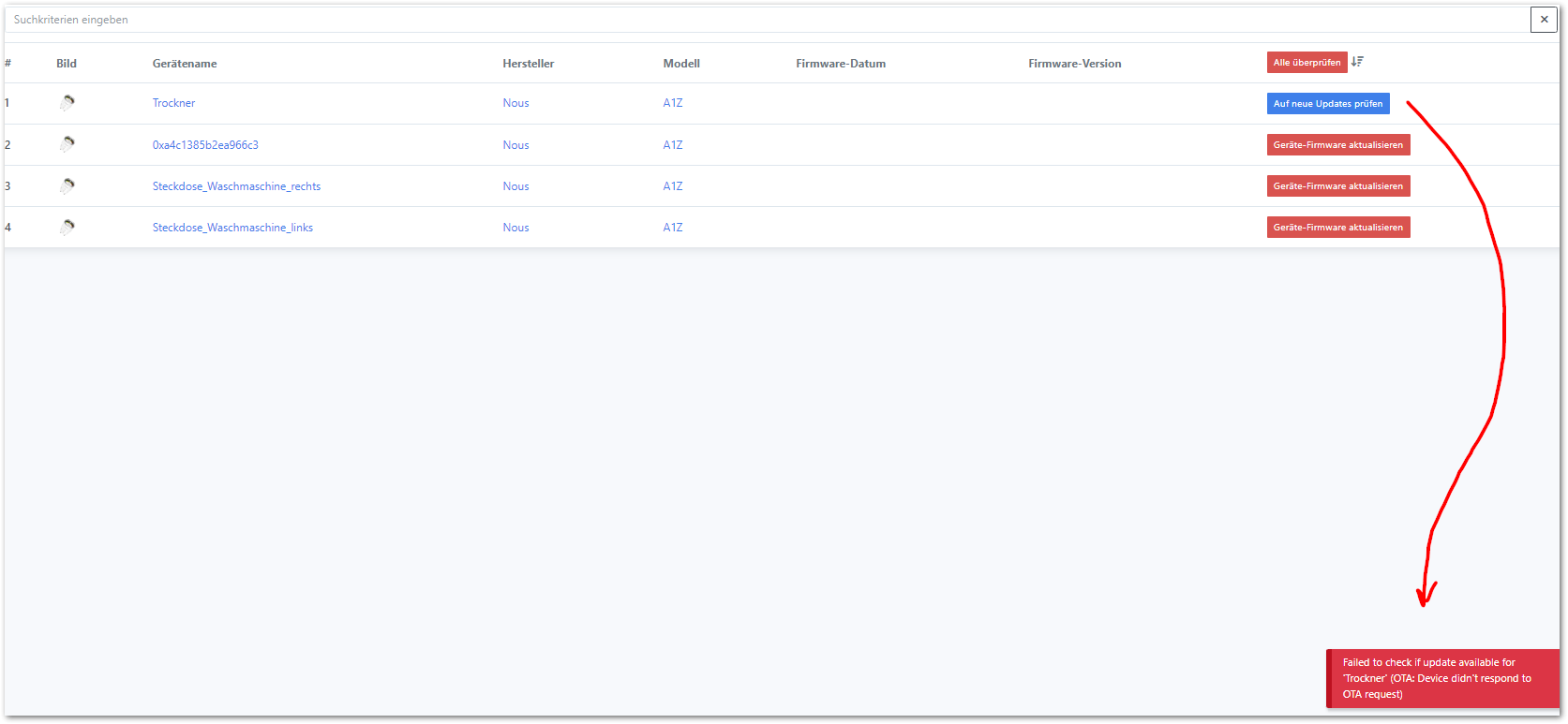

Du könntest die Steckdose auch noch mal entfernen und neu anlernen. Vielleicht ist bei den ganzen Problemen das Interview zwischen HA und der Steckdose nicht richtig beendet worden und somit nicht alle Entitäten “richtig” konfiguriert. Ich kenne das Problem eigentlich nur von batteriebetriebenen Sensoren, wenn sie vor Beendigung des Interviews einschlafen, aber wer weiß …

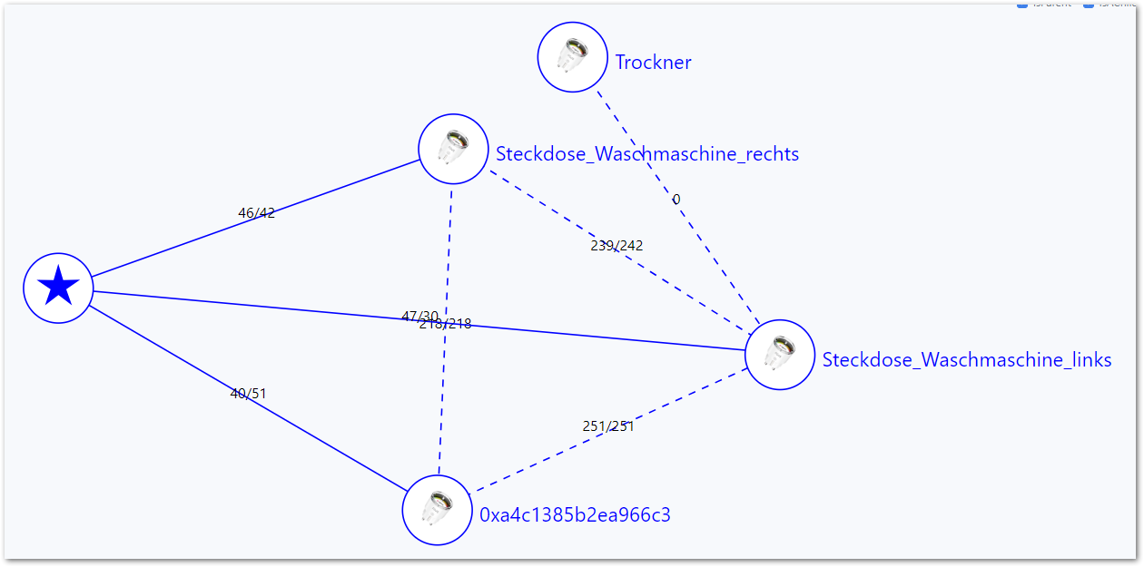

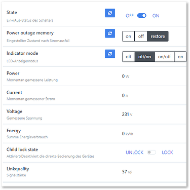

Hallo. Sorry für die verspäte Antwort. Hab grad etwas zu viel um die Ohren.

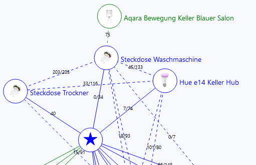

Die Karte sieht so aus (es kam auch die Meldung, dass es kein LQI für Trockner geladen werden kann.
Auffällig sind in der Tat geringe LQI Werte zw. Plugs und Coordinator. Ich dachte es seien insgesamt 100 möglich. Bei 255 ist es tatsächlich mies wenig
Unter Logs:
Details:
Suche nach den neuer Firmware:
Ich denke, ich mache ihn Morgen platt und versuche neu anzulernen.

Naja wenn der Nous keine Zigbee Verbindung hat - was man ja sehen kann - bauchst Du Dich ja auch nicht wundern wenn Dir dann unter HA und dann auch Z2M keine Werte angezeigt werden. :slightly_smiling_face:
Wenn ich jetzt mal davon ausgehe das der Trockner auch da steht wo die Waschmaschine steht, dann sollte der Nous von dem Trocker natürlich auch eine Zigbee-Verbindung bekommen und das zumindest über die Nous der Waschmaschine.
Edit:
Ein ganz einfacher Test wäre die Nous von dem Trockner einfach mal woanders im Haus zu testen. Dann siehst Du ja was dann passiert und ob das Teil dann überhaupt eine Verbindung aufbaut. Falls nein bei Z2M entfernen und neu anlernen. Wenn sie dann immer noch zickt ab in die Tonne, oder zurück zum Händler.

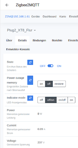

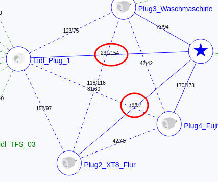

Was die LQI-Werte der Karte unter Z2M betrifft: Ehrlich gesagt vertraue ich schon lange nicht mehr darauf was mit dort für Werte angezeigt werden. Konkretes Beispiel von mir:
Z2M_Plugs
Ich nutze hier nur die Lidl Plugs. Mein Sonoff Dongle-P ist im ersten Stock. Der Lidl_Plug_1 (links) befindet sich in der Küche im Erdgeschoss und hat einen LQI-Wert zum Coordinator von 231/154. Der Plug2_XT8_Flur (unten) befindet sich, wie der Name schon vermuten lässt, auf dem Flur im Erdgeschloss und hat einen LQI-Wert von 79/97. Der Lidl_Plug_1 in der Küche ist aber ungefähr doppelt so weit vom Coordinator entfernt wie der Plug2_XT8_Flur. Tja - eine wirklich nachvollziehbare Erklärung dafür gibt es eigentlich nicht wirklich, außer das zwei identische Lidl Plugs unterschiedliche starke Zigbee-Signale haben. Was aber wohl sehr unwahrscheinlich sein dürfte.
Ergo: Zumindest ich gebe auf der Werte bei der Karte nicht mehr wirklich viel. Die bisher nur rund 30 Zigbee Geräte hier haben keine Verbindungsprobleme und der Rest ist mir egal. :laughing: OK bei Dir, wo ein Nous Plug scheinbar gar keine Verbindung bekommt, ist die Kartenansicht halt eine grobe Orientierung.
Ach ja: Bei einem LQI-Wert von ~ 25 und weniger würde ich mir ggf. Gedanken machen, denn dann könnte es ggf. zu Problemen kommen. Die Werte bei Dir mit ~ 50 und mehr sollten vollkommen ausreichend sein.

Die Aussagen von @Jim_OS zu den LQIs würde ich so teilen, was allerdings bei deiner Karte auffällt ist, dass alle deine LQIs vom Koordinator wirklich schlecht sind.
Und gibt es auch eine zusätzliche Routerverbindung zum Koordinator, oder warum sind zwischen Koordinator und Waschmaschine_links 2x2 Zahlen (ich vermute eine durchgezogenen Koordinator-Linie und eine gestrichelte Router-Linie)?

die kleineren Zahlen ist die Verbindung Coordinator Plug, die Grösseren Plu-Plug und beziehen sich auf die “senkrechte” gestrichelte Linie. Was bedeuten eigentlich die gestriechelte Linien? Mögliche Verbindung?
Danke für die Infos, hätte ich auch selber sehen können. :man_facepalming:
Die Erklärungen findest du unten links auf der Karte als Legende
