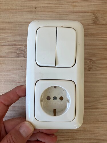

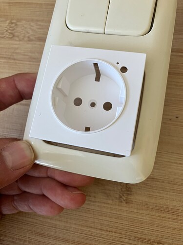

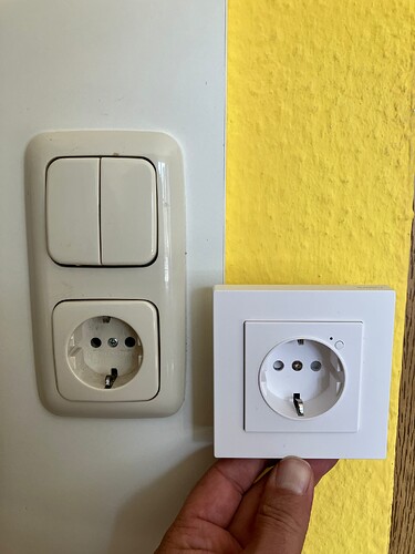

Die Aqara H2 EU passt (laut Anleitung) zu den 55mm Programmen div. Hersteller. Allerdings nur bei solchen Programmen, die nicht so schöne runde Ecken haben wie bei unseren Busch Jäger. :expressionless_face:
Es gibt von Aqara auch Rahmen für deren Lichtschalter. Ob die Steckdosen da ebenfalls reinpassen, weiß ich aber nicht. :man_shrugging:
So man ein passendes Programm hat sollte im Idealfall natürlich auch die Farbe auch passen. Ich kenn mich da jetzt nicht sooo gut aus, aber die Aqara sehen aus wie Reinweiss. Wobei es im Handel bestimmt schon dutzende unterschiedliche Weißtöne gibt (Reinweiß, Altweiß, Cremweiß, Eierschale, …) :zany_face:
Die sind schon recht … voluminös. Ich hab versucht eine der Aqaras in eine normale (flache) Unterputzdose reinzubekommen. Da sind aber 3 Wagoklemmen drin und die Kabel sind so kurz, dass ich die Wagoklemmen nicht in die Ecken quetschen konnte. Deswegen hat es gerade genau nicht gepasst! Aber auch so wird eine normale (nicht tiefe) UP-Dose recht voll. :grimacing:
