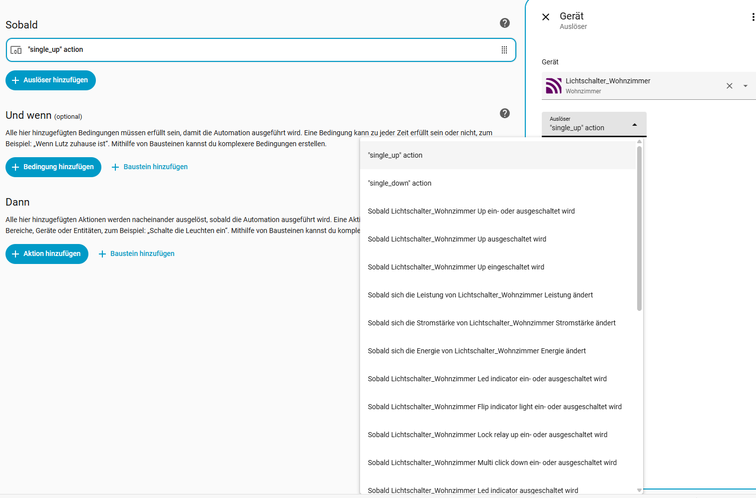

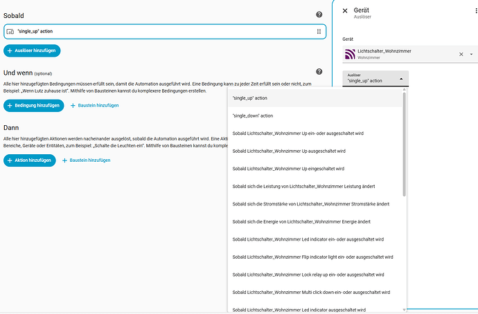

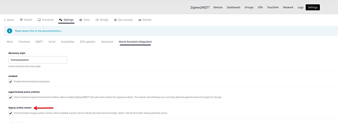

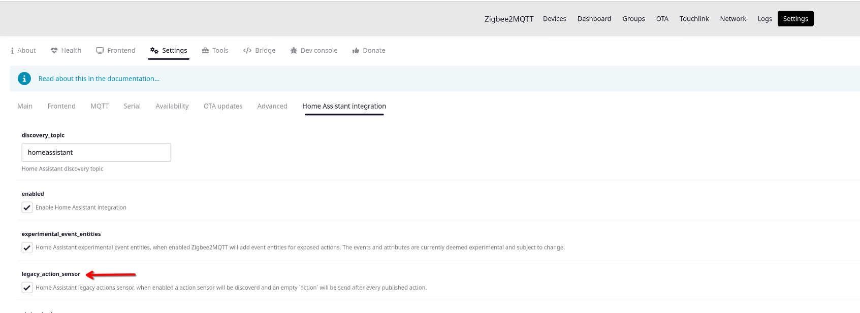

Hallo zusammen. Bin neu hier und habe erste zarte Gehversuche mit HA unternommen (Smartlights tagsüber kalt-weiß, abends warm-weiß).
Nun hatte ja Simon letztens den Aqara Lightswitch H2 empfohlen. Da dieser im Angebot war, habe ich mir erstmal einen mit 2 und einen mit 4 Tasten geholt. Ebenso den empfohlenen Sonoff Zigbee Stick.
Mit den Schaltern habe ich dann 2 meiner vorhandenen Schalter ersetzt und mittels Zigbee2MQTT eingebunden.
Allerdings sehe ich nur die oberen Tasten und auch nur mit an/aus. Auch die Liste an Aktionen bei den Automationen im “Wenn” Teil sind mehr als mager.
Laut der Actionliste sollte es ja 6 bzw. 12 verschiedene Optionen geben. Also je Taste einmal drücken, doppelt drücken und lange drücken. Das gibt es so bei mir nicht.
Ebenso weiß ich nicht wie ich die oberen Tasten entkoppele, dass nicht jedes Mal der Strom weg ist.
Sorry für die Fragen aber aktuell sind die Taster mehr oder weniger nutzlos und ich blicke nicht ganz durch.
Ein weiterer Punkt ist die bevorstehende Black Week. Hier wollte ich weitere Lichtschalter holen um alle alten Schalter in meiner Wohnung zu ersetzen. Jetzt weiß ich natürlich nicht, ob das Ganze so funktioniert oder ich die falschen Schalter gekauft habe.
Würde mich über Antworten/Tipps/Links zu Anleitungen freuen.
Danke und viele Grüße
Hast du denn überhaupt den Multi-Click Mode aktiviert.
Hast du da auch das richtige Gerät ausgewählt?
