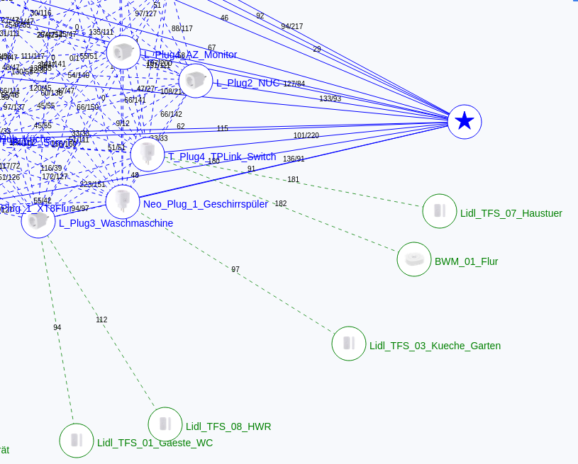

Jeder Router dient dabei als Verbindungspunkt für andere zigbee Geräte. Es kann also sein, dass sich ein zigbee Switch “nur” an den zigbee Plug anmeldet und so seine Route zum Coordinator (von dem es nur einen gibt) findet.
Einen expliziten zigbee Router habe ich nicht im Einsatz. Bei mir wird das Mesh “nur” durch zigbee Geräte aufgebaut, welche zusätzlich auch noch als Router fungieren. Das sind übrigens im obigen Screenshot die ganzen blauen Geräte. Die Grünen sind zigbee Geräte ohne Routerfunktion, meist batteriebetriebene.

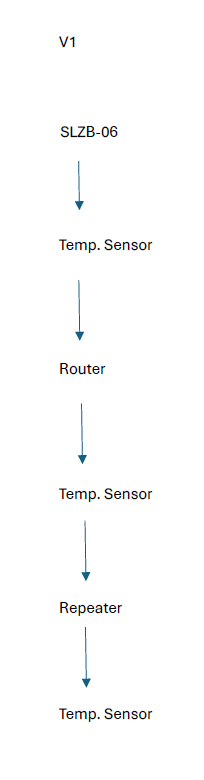

Die Temperatursensoren sind batteriebetrieben. Diese sind daher keine Router und werden damit dein Mesh nicht erweitern.
Auch hier ist keine Routerfunktion an Bord.
So ist es.

Ok, dann habe ich etwas falsch verstanden. :see_no_evil:
Ich habe gedacht es funktioniert wie folgend:
Aber in diesem Fall habe ich mich getäuscht.

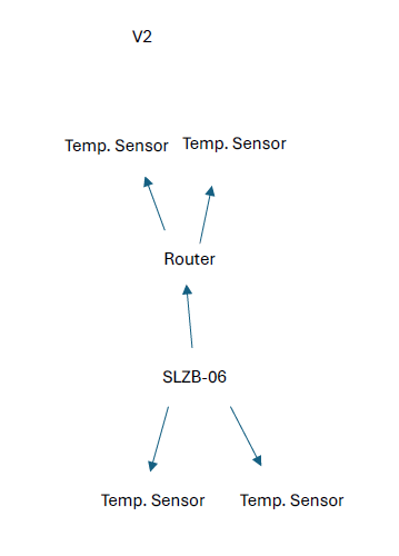

Funktioniert es denn wie folgt?
v2
Oder ist dies auch falsch?
Und so wie ich das verstehe, ist es nur der Smart Plug der als Router fungiert?
Bündelt der Router quasi alle Sensoren und gibt es an den Coordinator weiter?

Ein Zigbee Mesh sieht z.B. so aus:
Der blaue Stern ist der Coordinator (hier ein SLZB-06). Die durchgezogenen blauen Linien sind Verbindungen zu einem aktiven Zigbee Gerät das auch als Router arbeitet. Bei mir sind das ausschließlich Zigbee Plugs. Die gestrichelten blauen Linien sind Verbindungen zwischen aktiven Zigbee Geräten die als auch Router arbeiten/fungieren. Die gestrichelten grünen Linien sind Verbindungen zwischen batteriebetriebenen Zigbee Geräten (hier Tür-/Fensterkontakte und ein Bewegungsmelder) und einem aktiven Zigbee Gerät das als Router arbeitet (hier Zigbee Plugs).
Um den Mesh Aufbau brauchst Du Dich im Normalfall nicht kümmern, sondern das macht dann Z2M oder halt ZHA ganz automatisch. Wichtig ist nur so viel wie möglich an aktiven Zigbee Geräten zu haben, die dann auch als Router arbeiten. Je mehr je besser. :slightly_smiling_face:
So funktioniert es.
Im Grunde kannst du davon ausgehen, dass alle nicht batteriebetriebenen Geräte (Plugs, Leuchtmittel, Smart Switche, usw.) als Router fungieren. Dabei kann es auch eine Kaskade sein
Coordinator ↔ Router ↔ Router ↔ Router ↔ Endgerät

Der Coordinator verbindet sich in dem Fall nicht mit dem Endgerät sondern nur mit einem Router, richtig?
Strom betrieben bedeutet aber dass nur Geräte mit 230V als Router fungieren kann? Der USB Stick kann also kein Router sein?
Gruss
Nein ein Endgerät (z.B. ein batteriebetriebener Temp.-Sensor) kann sich natürlich auch direkt mit dem Coordinator verbinden und dazwischen braucht es keinen Router. Wenn aber auf der Strecke zwischen Coordinator und Temp.-Sensor ein Router sein sollte ist die Wahrscheinlich sehr groß das der Temp.-Sensor sich darüber dann mit dem Coordinator verbinden. Aber wie schon geschrieben muss man sich darüber eigentlich keine Gedanken machen weil sich die Software (Z2M oder ZHA) automatisch um den Mesh-Aufbau und die Routen kümmert und man das eh nicht wirklich beeinflussen kann.
Der Volt-Wert spielt keine Rolle, sprich auch ein USB-Dongle kann per Firmware zum Router gemacht werden. Es muss halt eine durchgehende Stromversorgung vorhanden sein, was bei batteriebetriebenen Geräten eben nicht der Fall ist.
