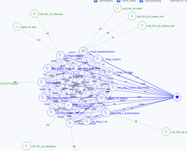

Ich habe hier nur ein sehr kleines Zigbee Mesh mit nur wenigen Geräten und der Standort der Geräte beschränkt sich fast nur auf das Erdgeschoss. Lediglich im Arbeitszimmer im OG sind noch eine paar Zigbee Plugs. Mein kleines Zigbee Mesh sieht in der Z2M Kartendarstellung aktuell z.B. so aus
und wie Du sehen kannst gibt es bei mir mehr aktive Zigbee Geräte in Form von Plugs, als es irgendwelche batteriebetriebenen Zigbee Endgeräte gibt. All die blauen Verbindungen sind halt mögliche Zigbee Routen und die vielen möglichen Zigbee Routen sorgen halt auch dafür das es viele mögliche Alternativen für eine Route gibt, falls es mal - warum auch immer - mit der ein oder anderen Route ein Problem geben sollte.
Ja natürlich habe ich vor Jahren auch erst nur ein paar aktive Zigbee Geräte eingesetzt und bin davon ausgegangen das bereits eine vorhandene Zigbee Route von A nach B ja reichen sollte, aber dem ist halt nicht so. Je mehr mögliche Routen es gibt, um so stabiler ist das Zigbee Mesh auch im Betrieb. Weil ich hier keinerlei smarte Beleuchtung nutze war es für mich dann am einfachsten einfach noch div. Zigbee Plugs für ca. € 4 das Stück (über Ali) zusätzlich in mein Zigbee Mesh zu integrieren und je mehr Plugs hinzukamen umso stabiler wurde auch das Zigbee Mesh.
Wenn Du also ein Zigbee Mesh über drei Stockwerke aufbauen willst und dabei auch noch ein Keller mit ins Spiel kommt, der üblicherweise durch die dafür verwendeten Baumaterialien (ggf. Stahlbetondecke) ein Zigbee Signal noch mehr abschirmt, solltest Du entsprechend viele aktive Zigbee Geräten in allen Stockwerken und Räumen einsetzen und nicht davon ausgehen das es ja ggf. schon reicht wenn man nur eine aktive UP-Steckdose in einem Raum hat. Wie gesagt gilt: Je mehr aktive Zigbee Geräte umso besser und ein “zu viel” gibt es dabei nicht. :slightly_smiling_face:
Das es nicht besonders “formschön” ist wenn in jeder Steckdose auch noch ein Zigbee Plug steckt ist klar, aber das Thema “formschön” war für mich eher nebensächlich und mich hat eher der praktische Nutzen und letztendlich auch der Preis interessiert. D.h.:
UP-Zigbee Dosen = formschön aber auch = 15 x ~ € 30 = € 450
Zigbee Plugs = nicht formschön aber dafür = 15 x ~ € 4 = € 60 :laughing:

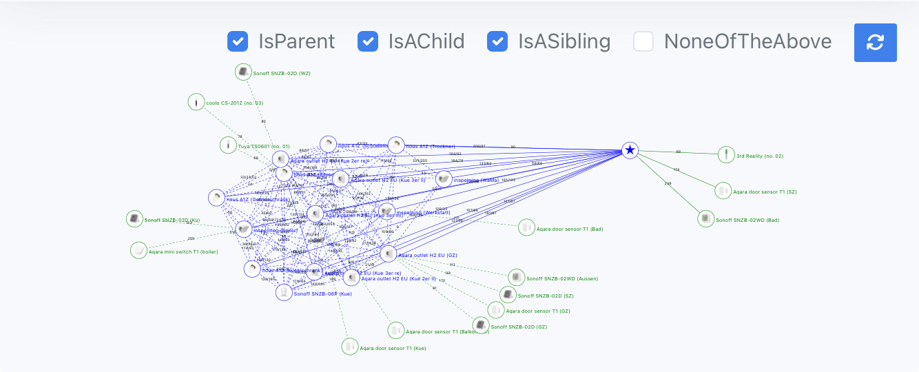

Nachtrag
Hier mal mein Mesh:
Da sieht man auch sehr gut, dass sich das Mesh die Routen selber sucht. Eigentlich sollten die Bodenfeuchtesensoren rechts sich über die Plugin-Steckdose in der Essecke verbinden. Die ist gerade mal 1-2m entfernt. Stattdessen haben sie sich - über 6-7m - direkt zum Coordinator verbunden. :thinking:

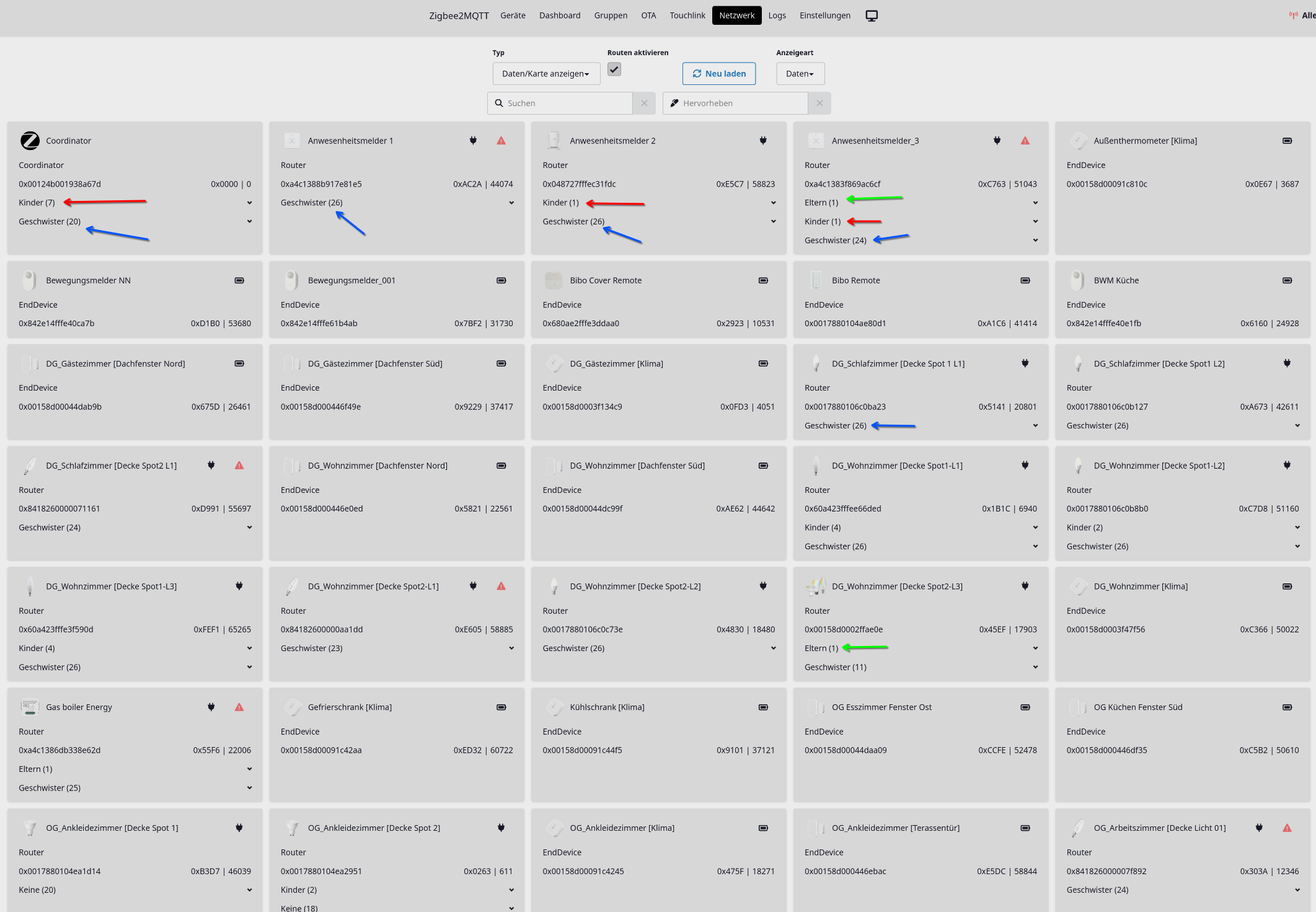

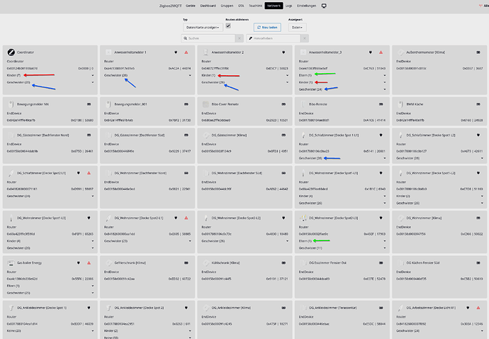

Möchte auch noch einmal meinen Senf dazu geben,
Wobei man dann sieht, dass
  • Kinder (rot), das sind Endgeräte, die am Router hängen
  • Geschwister (blau), das sind andere Router, mit denen der Router Verbingungen hat
  • Eltern (grün), das ist der Koordinator.
Vielleicht hilft es ja :slight_smile:
