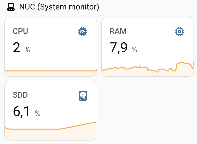

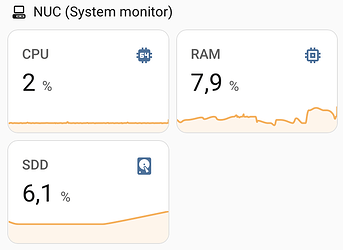

Macht mein NUC8i5 (16GB RAM, 256GB SSD) aktuell auch:
