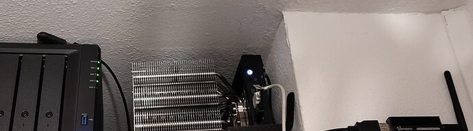

Unser HWR Raum, wo viel Technik steht, hat manchmal 30 Grad und nix steigt aus aber ab 30 Grad lasse ich über HA auch einen Lüfter draufhalten.

Schau mal auf @totow sein Profilbild, für den Fall Du willst ganz sicher gehen.
In seiner HWR Ecke oben staut sicher auch die warme Luft.

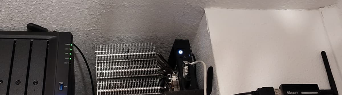

So schlimm nun auch nicht, habe hinten 2 140mm Lüfter um die Luft umzuwälzen.
Das ist ein AWOW mit einem AMD Ryzen 5560U mit 32 GB Ram.
Bin jetzt zufrieden damit wo der kleine Blöde Lüfter nicht mehr drin ist.
Bei mir sieht der Stromverbrauch (Watt) in der Ecke nachts(da ist der NAS aus) so aus:
Hinter dem Sensor hängen:
  • 8port switch
  • Nuki Hub
  • Mini PC
  • Die beiden 140mm Lüfter
  • Der Temperaturfühler um die Beiden Lüfter zu steuern.
  • und der NAS der nachts aus ist.
