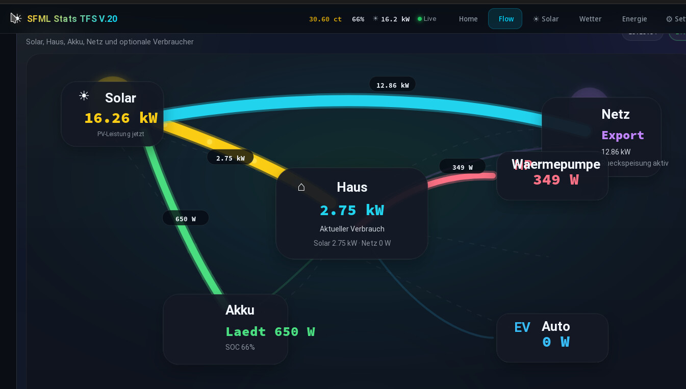

Moin, ich habe gerade mal das in HA angebotene Update ausgeführt, das unter dem Namen sfml gelistet wurde. Danach bekam ich gleich ein 2. Update dazu angeboten, dass ich auch ausgeführt habe. Danach sah 3d-Grafik in Solar Forcast STATS so aus:
Die konfigurierten Verbraucher WP und Wallbox sind verschwunden, die Leistung, die vom Deflektorschild ins Haus fließt, ist nun auch falsch, und es wird angeblich nichts mehr produziert. Es gab dann auch eine Fehlermeldung, hinsichtlich sfml sensoren, die nun leider verschwunden ist. Ich meine, es ging darum, dass etwas im Verzeichnis sfml_stats fehlen würde.
Öffne ich die Karteikarte Flow, erscheint dies Bild:
Dort sind die Werte vorhanden.
Außerdem fehlten plötzlich die Verbraucher WP und Wallbox in STATS, so dass ich sie nachtragen musste. Zusätzlich gibt es dort nun das Feld hp_pv_daily. Was enau ist da einzutragen? Ich habe da die gesamte kumulierte PV-Energy eingetragen, das scheint mir aber falsch zu sein. Das gleiche PRoblem habe ich mit sensor_hp_jaz. Gibt es eine Doku für die Bedeutung der Sensoren?

Hallo Thomasz
kannst Du mir bitte sagen, von welcher Version du das Update gemacht hast, also welche Version hattest Du vor dem Update?
Zu dem Thema WP und Co hatte ich bereits einiges geschrieben, die sind schon seit dem letzten Update nicht mehr in der 3D Ansicht vorhanden - aus Platzgründen. Die entsprechenden Karten sind in Energie gewandert. Das “neue” 2D ist eine Beta. und muss noch feinjustiert werden.
Mich irritiert, dass Die Sensorren bei dir nicht klar benannt sind.. das klingt nach einem Fehler in den Übersetzungsdateien. Grundsätzlich werden diese immer nur von HA gelanden bei einem Neustart (roter Knopf) ich würde dich bitte das einmal auszuprobieren und mir auch kurz zu sagen welche Sprache dein HA insgesamt läuft, damit ich den Fehler eingrenzen kann.
HP_xxx = Heat Pump / Wärmepumpe
Hallo Tom-HA,
herzlichen Dank für deine schnelle Reaktion. Welche Version ich vorher hatte, kann ich ad hoc nicht sagen. Die erste Installation des Forecasts erfolgte am 18.04., STATS ein oder 2 Tage später.

Die Energieflüsse auf dem 3d-Bild scheinen auch wieder zu passen. Im Augenblick stimmen sie mit der Page Flow und meiner Darstellung im SMA Sunny-Portal überein.

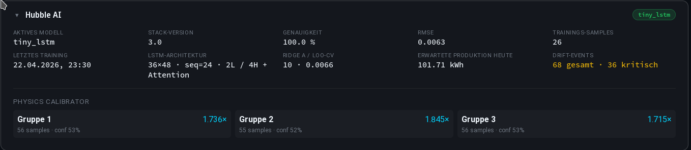

Ansonsten scheint mir aber die Hubble AI gut mit Daten versorgt zu sein. Das hier ist der aktuelle Status nach 5 Tagen Datenaufnahme:
Ist das aus deiner Sicht o. k.?

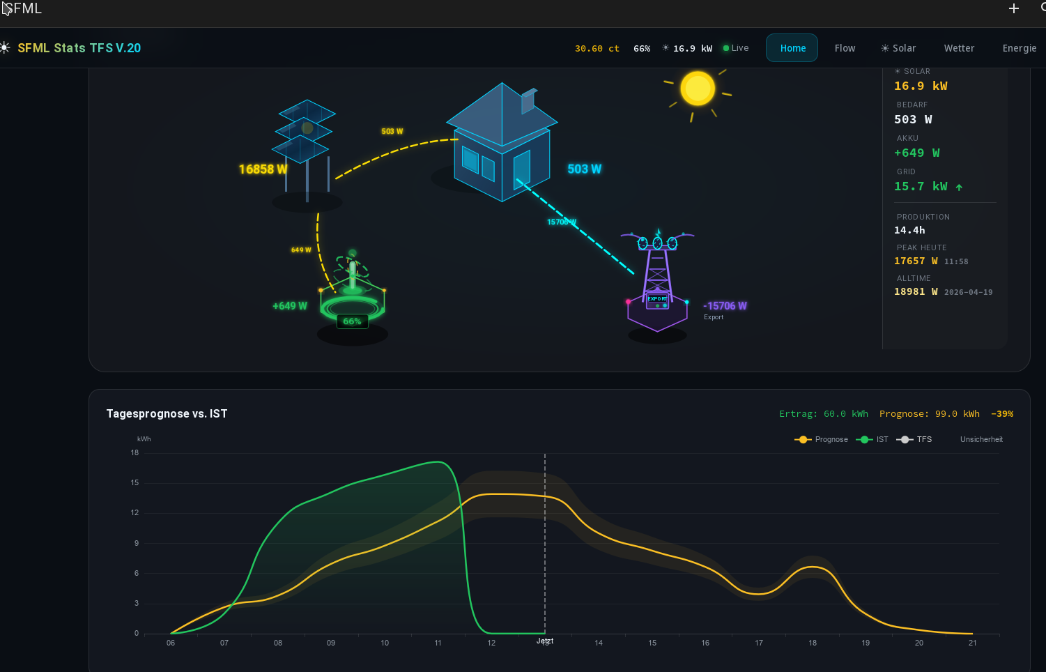

Heute war übrigens so ein Tag, der Hubble zur Verzweiflung bringen könnte. Die Prognose war bei 101 kWh, tatsächlich sind es 140 geworden. Die Ursache ist ein lokaler, orographischer Einfluss auf Wetter und Wolken. Ich lebe hier an einem 15 km langen Höhenzug von max. 370 m Höhe in Niedersachsen. Hier bildete sich lokal sehr früh im leichten Nebel/Hochnebel ein Sonnenloch, wohl durch einen leichten Fön-Effekt. Das hat natürlich keine Wetterprognose auf dem Schirm. Diesen Sonnenloch-Effekt haben wir natürlich nicht immer, aber er ist schon auffällig und häufiger mal zu sehen. Was macht Hubble bzw. die Prognose daraus?
Wichtig ist die PV Gesamtleistung in DC zu verwenden.
Diese Sensoren werden erstellt bei der Verwendung der Integration
