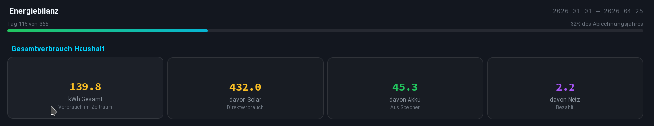

als Folge meines temporär demolierten Sensors habe ich anscheinend noch ein Problem mit einem Wert in der Statistik.
Der Anteil Solarenergie am gesamten Hausverbrauch erscheint mir etwas hoch :slight_smile: . Gibt es einen Service, um diesen zu rekalibrieren, oder müsste/könnte ich den in der Datenbank per SQL ändern? Falls letzteres, wäre ein Hinweis auf Tabelle/Feld schön, damit ich nicht irgendwas ändere.
Danke!
@Tom-HA ,
ich habe die Werte inzwischen gefunden:
sqlite> select solar_to_house_kwh, home_consumption_kwh from stats_daily_energy;
24.0094236666667|11.367
28.3151541666667|21.868
141.339713583333|18.94
141.6695005|17.133
74.4891905|35.732
20.737|27.193
11.5635|19.79
11.4253333333333|15.201
sqlite> select sum(solar_to_house_kwh), sum(home_consumption_kwh) from stats_daily_energy limit 10;
453.54881575|167.224
Sie passen zu den gerade angezeigten Werten:
Die Benennung der Werte in der GUI scheint mir das Problem zu sein, weil sie irreführend ist.

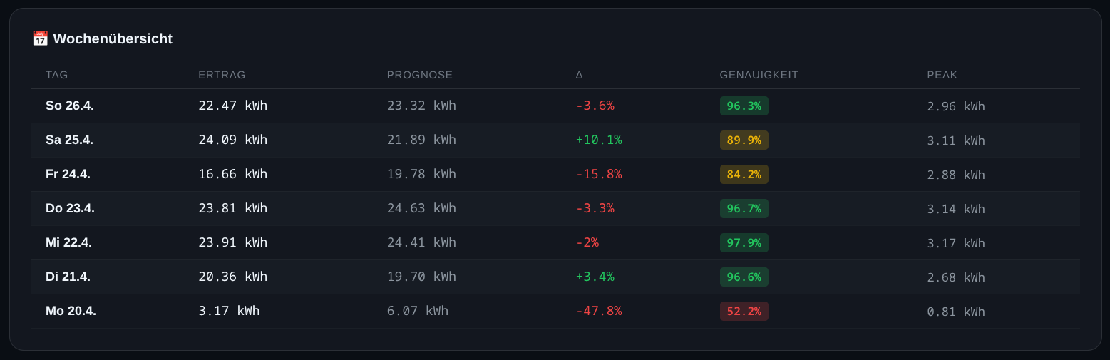

Hallo zusammen, ich bekomme leider keine vernünftigen Vorhersagen hin.
Setup:
  • 6.4 kWp, SolarEdge SE5K mit Modbus
  • 4 Panel-Gruppen: 3520Wp/180°/13°, 1600Wp/180°/42°, 640Wp/90°/42°, 640Wp/270°/42°
  • Netatmo Wetterstation (Temp, Feuchte, Druck, Regen)
  • Version: 20.2.0, HAOS auf Intel N100
    ich habe Claude mal den Log anschauen lassen, er ist der Meinung es gibt einen Fehler im Grid_search:
    ERROR: too many values to unpack (expected 3, got 4)
    File service_registry.py, line 275
    X_sequences, y_targets, _ = await predictor._prepare_training_data()
Hier mal der Log des gestrigen Tages. Hat jemand eine Idee wie ich ihn sinnvoll wieder in die richtige Richtung leiten kann?
Danke im Voraus!
solar_forecast_ml_anonymized.txt (269,5 KB)
Es werden zwar Updates veröffentlicht, aber es ändert sich nichts. Die Vorhersagegenauigkeit sinkt gegen null. Ich habe Protokolle gesendet, aber es kommt einfach keine Antwort mehr. Tatsächlich werde ich wohl auf eine andere Integration umsteigen müssen, da die Genauigkeit dieser hier gegen null tendiert und sich niemand mehr darum kümmern will.
So schlecht ist es doch gar nicht, es muss halt lokal noch viel eingelernt werden um noch genauer zu werden.
Bildschirmfoto vom 2026-04-27 10-32-33

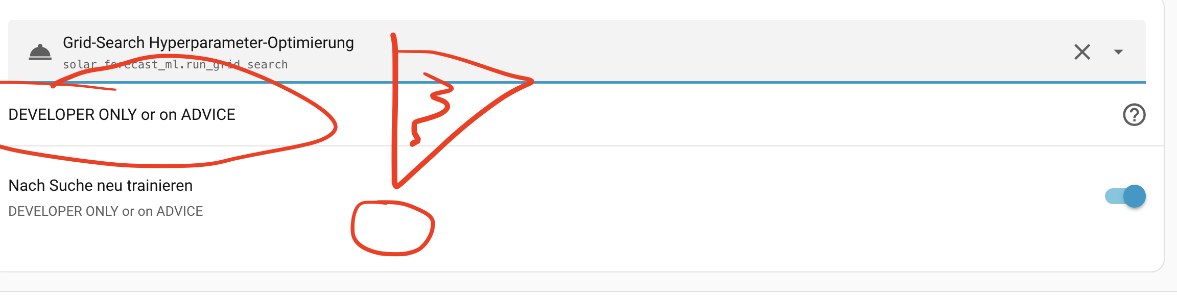

@Schnabel
1.: Du hast einen Service manuell getriggert, der ausschließlich zu Entwicklungszwecken gedacht ist. Das hat das ggf. Mapping zerstört (Spekulation da mir dazu das komplette LOG fehlt) !
2.: Dann hast Du eine KI gefragt, die 100% quatsch erzählt hat, da sie nicht den Code lesen kann - die Logiken sind verschlüsselt. Die Antwort von Claude ist so wertvloll / aussagekräftig wie ein Toastbrot im Regen. - genau aus diesem Grund gibt es klare Hinweise die Services NICHT zu nutzen!
Ob und was nun genau dadruch zerstört wurde, oder ob Du vieleicht noch andere Service getriggert hast - gegen die Ausdrüchliche Warnung es nicht zu tun, vermag ich so nicht zu sagen.
Eines ist aber klar: Fast alle Service sind im normalen Betrieb destruktiv!!!
3.: Viel wichtiger ist, dass bei 4 konfigurierten Panel-Gruppen im (laut Log ) nur Gruppe 1 Ist-Werte bekommt, offenbar sogar Werte, die eher nach Gesamtproduktion aussehen.Bitte unbedingt die Panel-Gruppen-Ist-Sensoren prüfen: Jede der 4 Gruppen braucht den passenden eigenen Energie-/Leistungspfad oder die Gruppen dürfen nicht als getrennte lernbare Outputs konfiguriert sein.
Lösung:
Die Sensoren / Panelgruppen fixen und 3 Tage warten, ob das Sytem sich erholt. Wenn das nicht der Fall ist, wurde durch die Services / den Service noch mehr zerstört als gerade anhand des kurzen LOG sichtbar ist und dann muss zwingend von vorn angefangen werden, da die KI-Logiken unwiederbringlich zerstört sind. Hierzu reicht es nicht nur die Integration zu löschen, sondern die DB muss gelöscht werden und auch das Konfigurationsfile in der HA Konfig.
Fazit: Das ist kein BUG von SFML sondern ein Bedienungsfehler und ggf das Handeln gegen klare Warnungen

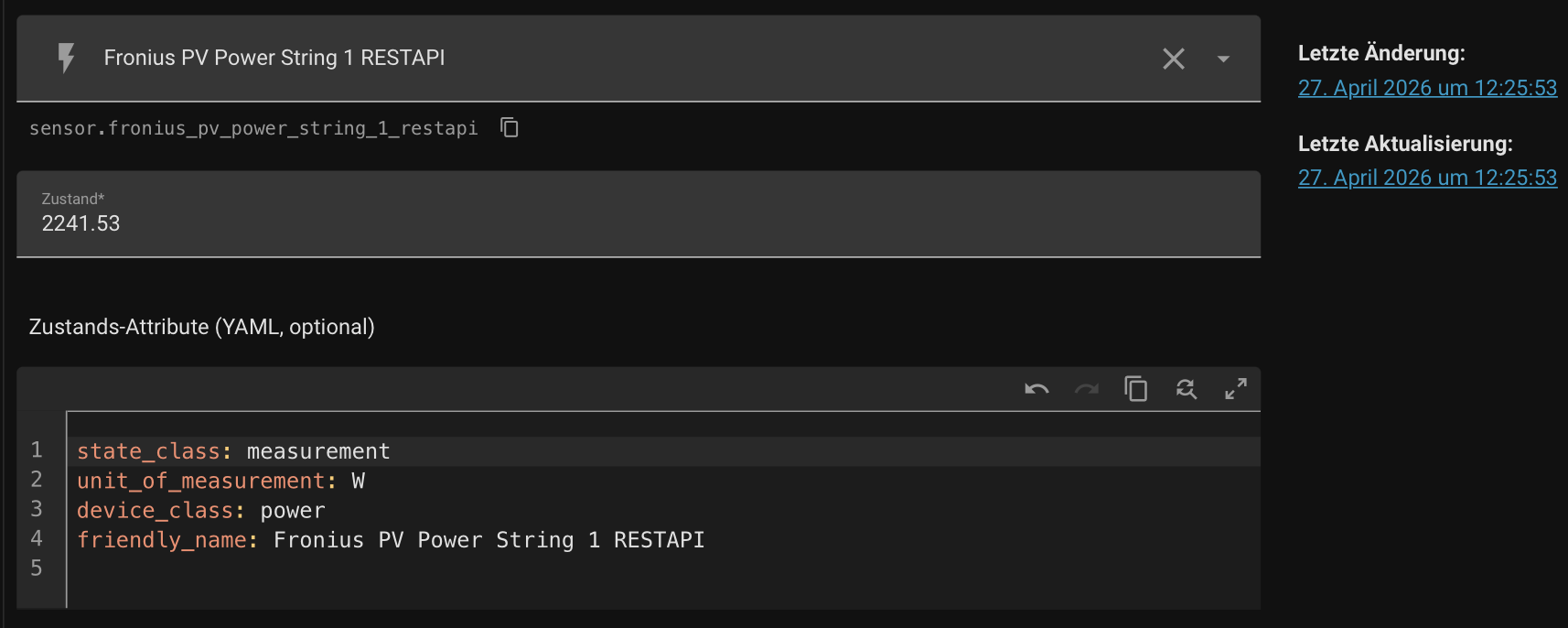

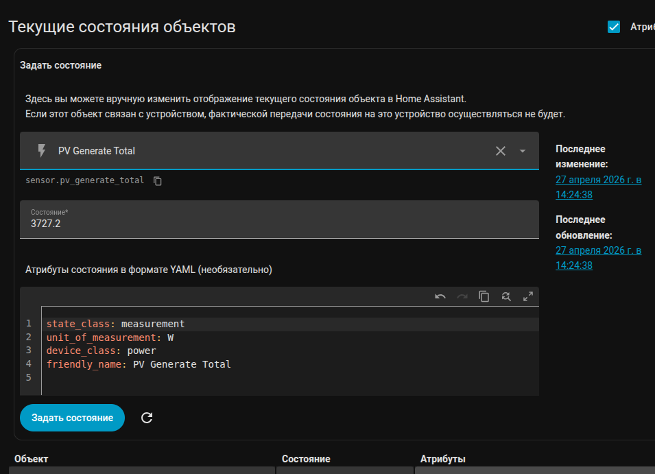

Schicke mal ein Screenshot von deinen Stringgruppen und die dazugehörigen DC Leistungsentitäten.
Die Leistungsentitäten am besten aus den Entwicklerwerkzeugen Zustände.
Vielleicht ergibt sich daraus schon etwas.
Entweder arbeitest du immer noch mit falschen Sensoren oder die Datenlage in der Datenbank ist so schlecht, dass du neustarten solltest. Davor sollten allerdings die Sensoren funktionieren.

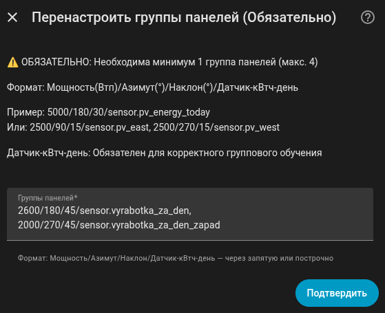

Wenn du nur einen Sensor für die Panel Gruppe hast, bitte auch nur eine angeben, sonst kann SFML damit nicht umgehen.
Bitte das umsetzten was @Tom-HA geschrieben hat.
ggf. wenn du Fragen zu Konfig hast, gerne in einen Extra Thread oder im “Fragen” Thread fragen.
Hier geht es um das aktuelle release ob es da Probleme gibt und nicht mit SFML im generellen.
Hi Schnabel,
An sicht nein, nicht direkt. Wenn man seine Anlage mit mehreren unterschiedlichen Ausrichtungen und Neigungen hat, würde es meiner Meinung nach am meisten Sinn machen, das zu nehmen, was am Meisten vorherrscht. Mit der Zeit lernt ja SFML auch deine Anlage kennen und passt sich dem an.
Wie hast du deine Anlage aufgebaut? Ich mein, xPanles Süd, x Panels West etc.?
Wird dann mit Sicherheit das beste sein, ja.
Und was @Kaysen899 gesagt hat :wink:

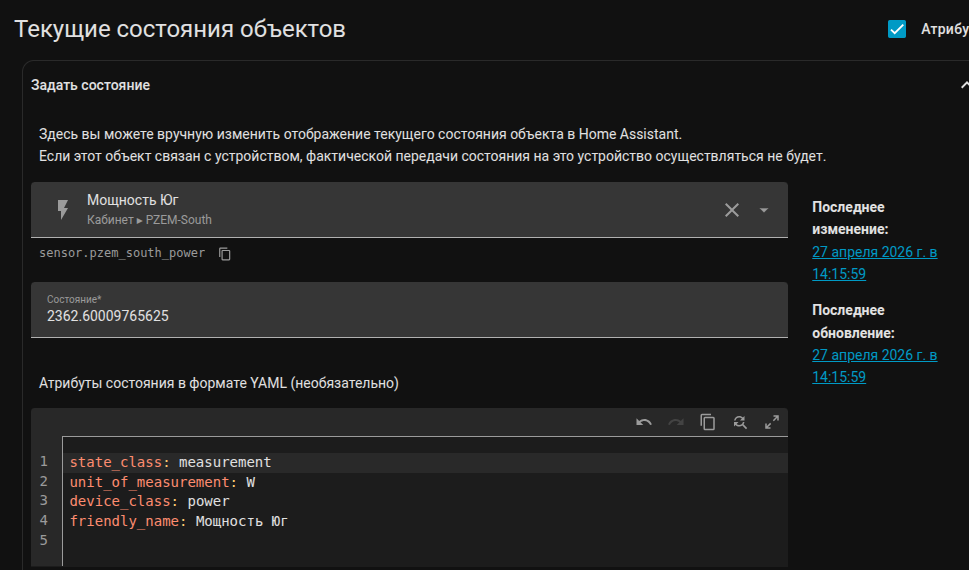

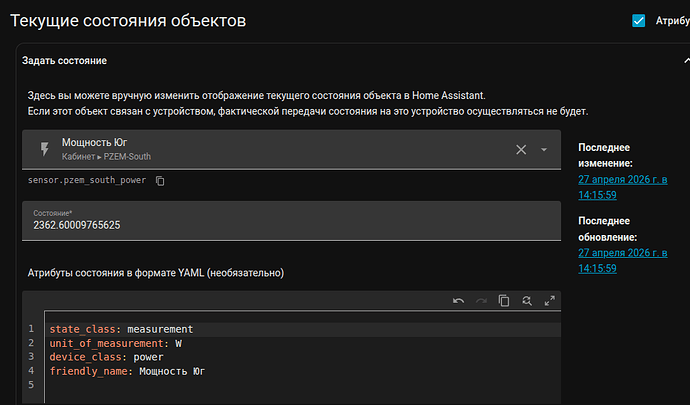

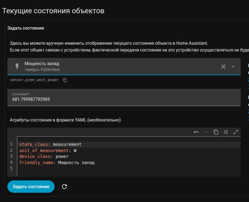

Ich besitze zwei Solaranlagen. Die südliche 2,6 kW und die westliche 2 kW. Neigungswinkel 45 Grad
