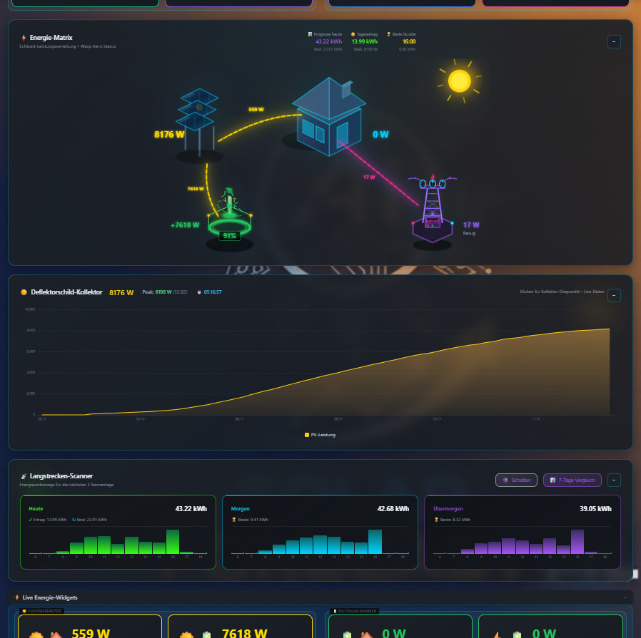

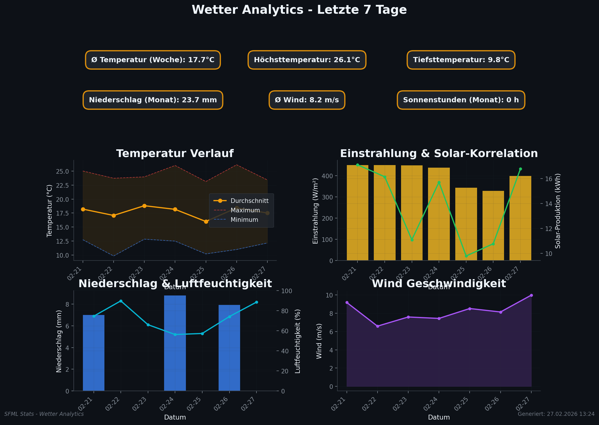

BUG-REPORT - Mocking-Daten in manchen Anzeigen.
System: Unraid–VM–HAOS
HA-Version: 2026.2.3
Modul / Integration: Stats 12.0.2 / SFML 18.8.2
Bild ist selbsterklärend denke ich.

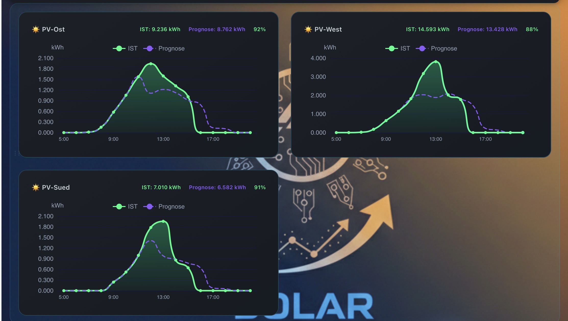

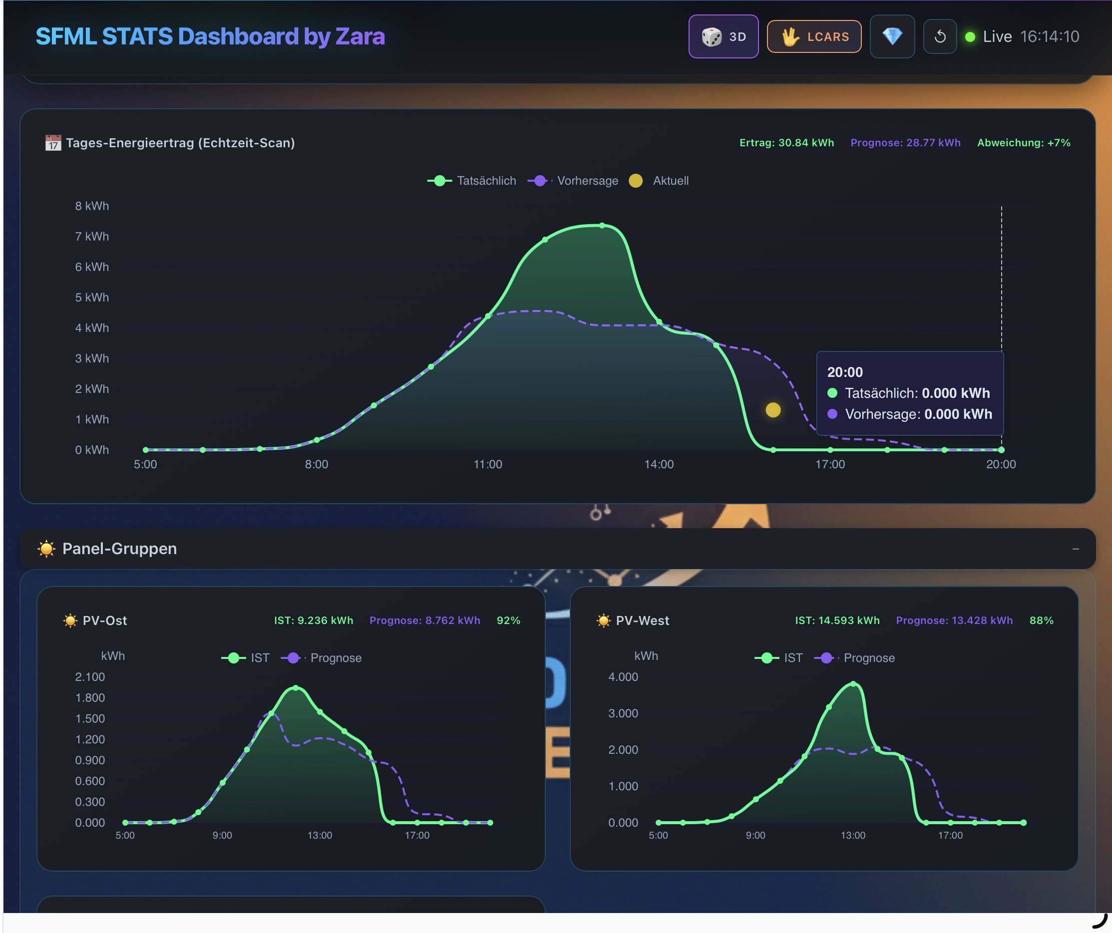

BUG Report - Fehlende Grafik der Tagesprognose
  • System: Home Assistant OS
  • HA-Version: 2026.2.3
  • Modul / Integration: Solar Forcast STATS 12.2.0
  • Logs / Screenshot:
    Seit einigen Tagen fehlt mir leider die Grafik mit der Tagesprognose/Stringprognose gegenübergestellt mit dem Tatsächlichen Ertrag. Die Wochenenansicht ist jedoch vorhanden. Ich hab nur einen String, diesen auch mit “9790/206/38/sensor.pv_tagesproduktion_dc” Verknüpft

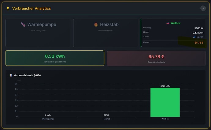

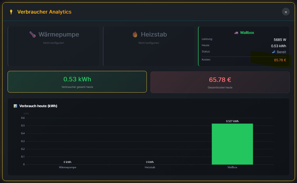

Gesamtkosten “Heute” bei 0,53kWh PV-Überschuss Laden sind nicht plausibel - wären aber auch nicht beim hinterlegten Netzbezug-Tarif von 28 Cent plausibel. Ist das noch ein Bug, oder ggf. ein Konfigurationsfehler oder generelles Missverständnis meinerseits?
P.S. Ich hatte das heutige Update gerade erst installiert - vielleicht benötigt die korrekte Rechnung auch erst den heutigen EoD?

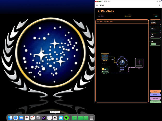

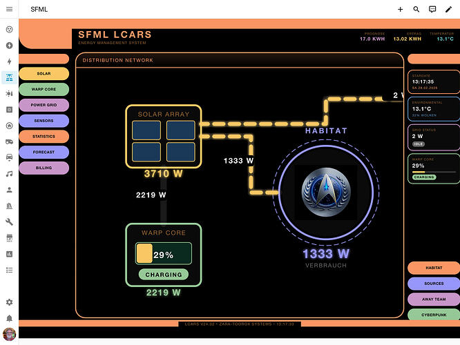

Bug-Report

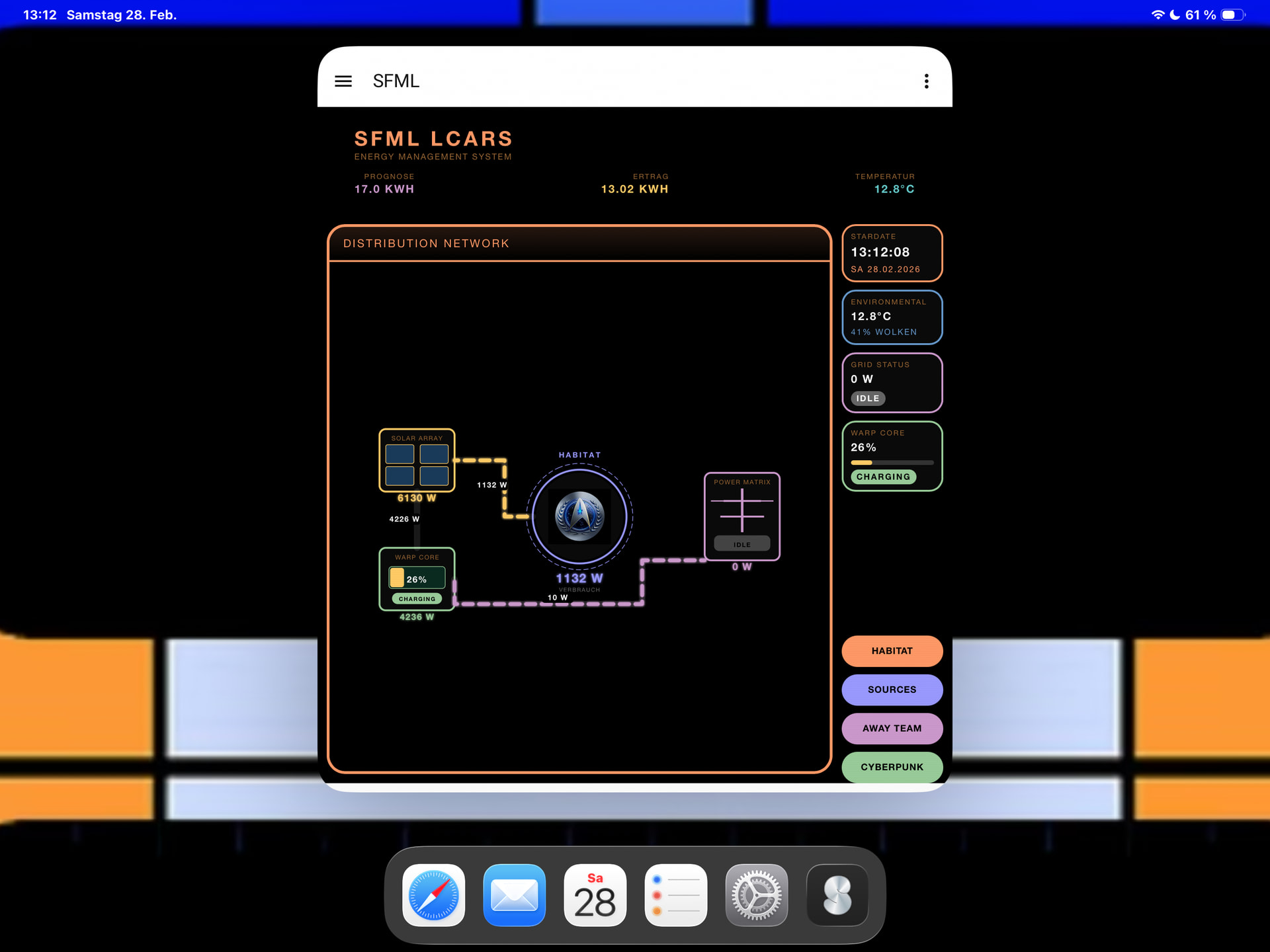

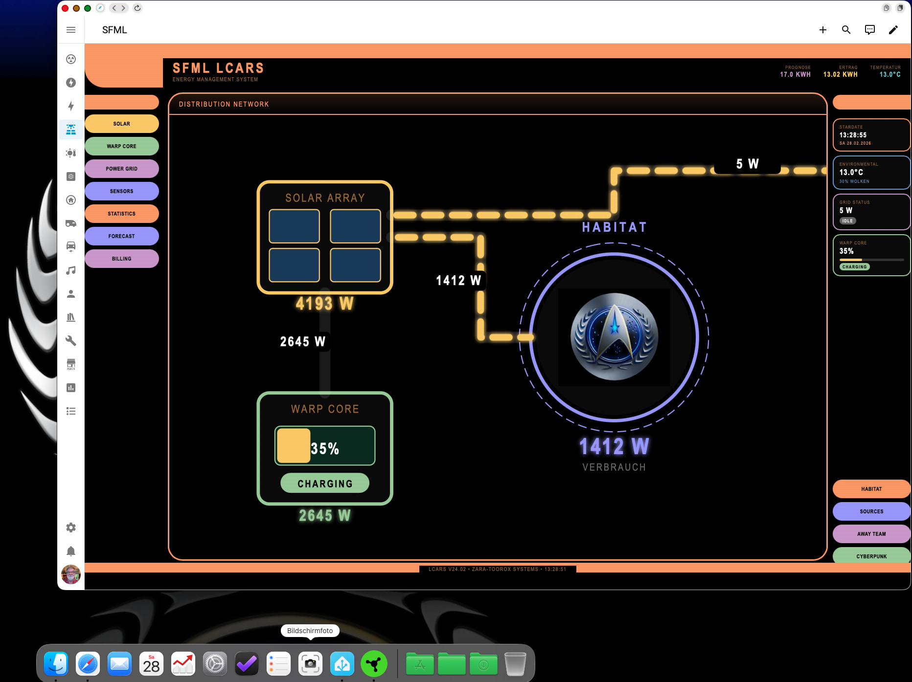

HAOS: 2026.02.3 - Intel i7 8750H 16 GB RAM auf Generic x86-64 - Stats 12.2.0
LCARS - Ansicht auf 13“ iPad - als Fenster oK; Gesamtdisplay wird nicht „skaliert“ …

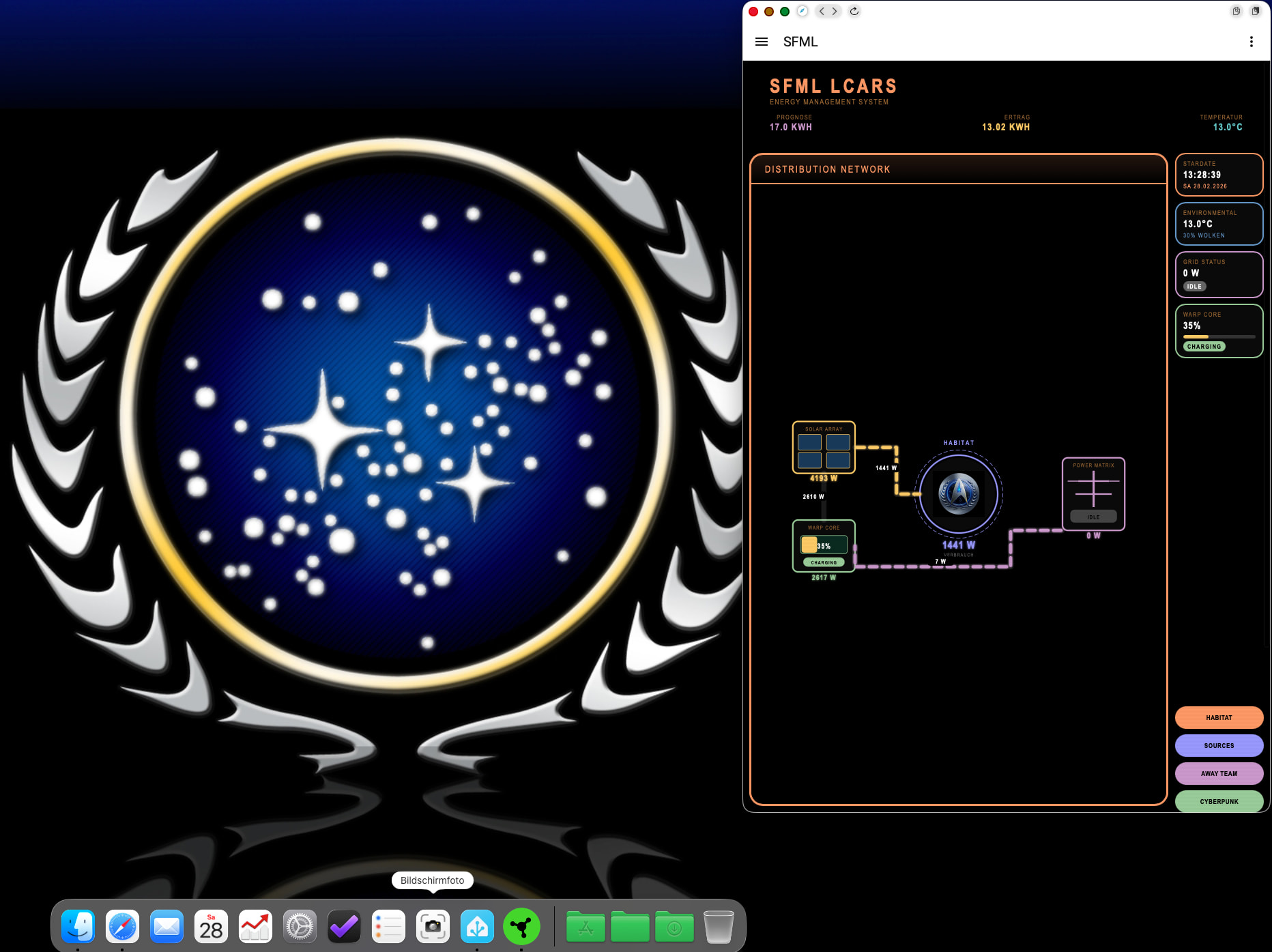

Hier noch auf’m MacMini M1

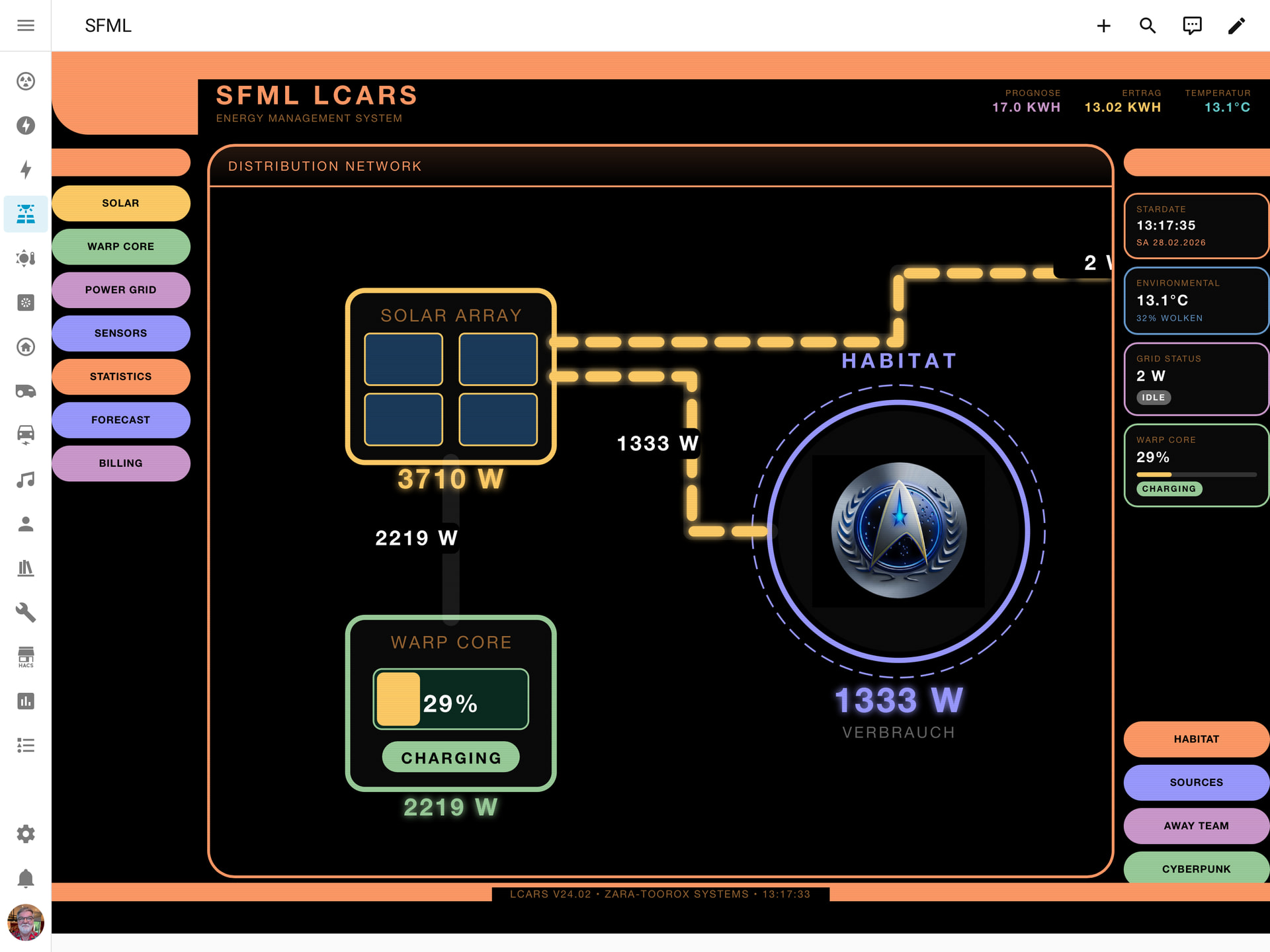

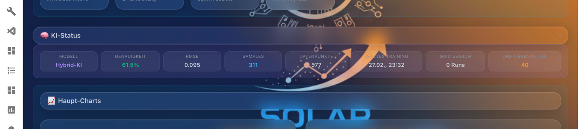

BUG Report
Der KI Status befindet sich in einer falschen Ebene. Desweiteren wäre es sinnvoll die Opazität anzugleichen.
Kannst Du doch auch einfach Verschieben? Mit der Maus draufklicken einen Moment gedrückt halten und verschieben.. ich werde dann im kommenden Update es etwas abdunkeln

Bug: Panel Gruppen %-Abweichung passt nicht (Tagesertrag +7% passt dagegen)
Kannst Du das bitte etwas genauer beschreiben… für mich sieht der Sicherheitsfaktor / Trefferquote korrekt aus! Panelgruppen = keine Prognose sondern Abweichung / Genaugigkeit KI!!
Jein. Die Grafikebene stimmt trotzdem nicht. Einfach mal genau hinschauen.
komisch, hier passt es.
mal Strg + F5 nach dem Update?
Edit: ja beim KI Status sind die Tiles durchsichtig. Deswegen ists schwierig zu lesen.
Es geht um die Developer-Version und hierin um den Block KI-Status. Dieser ist fast durchscheinend und wegen dem hellen Hintergrund rechts nur noch schwer zu lesen.
Zara sollte hier das Aussehen wie in allen anderen Blöcken machen.
Ob es an einer falschen Ebene oder an der Konfiguration der Zeile liegt kann ich nicht sagen.
Gruß Ralf

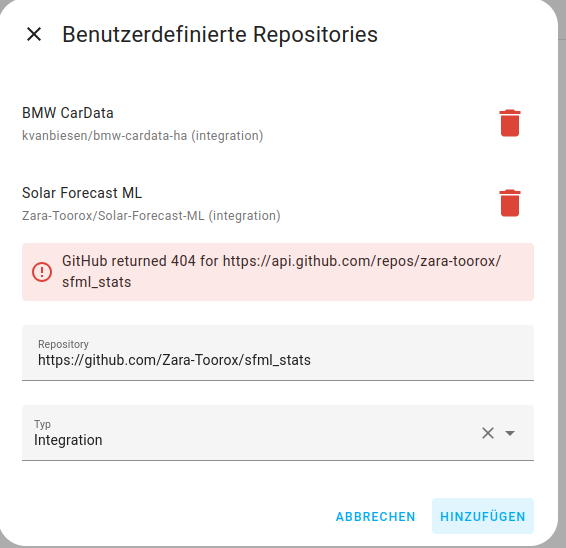

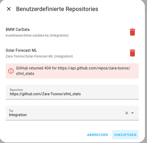

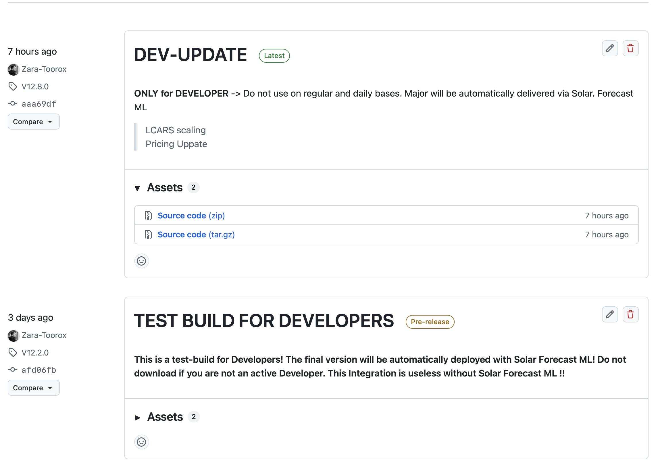

Bugreport installation über HACS
  • System: Linux Server, Docker
  • Modul / Integration: Solar-Forecast-Stats
Kann es im HACS nicht hinzufügen

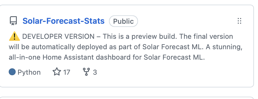

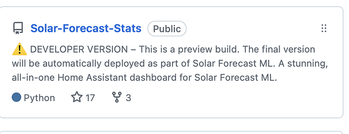

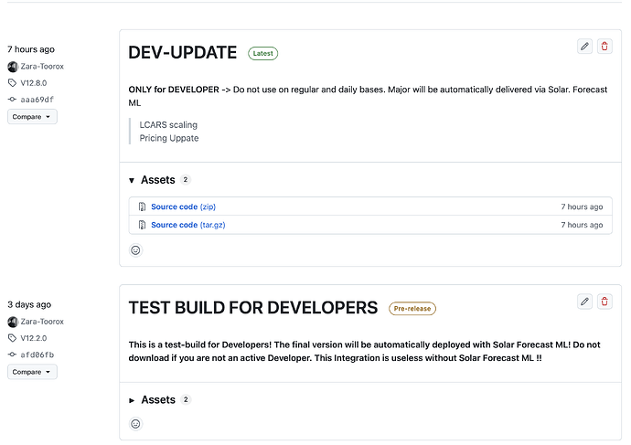

Guten Morgen @EmptySoft
Das ist korrekt! Stats auf GitHub ist eine nicht lauffähige DEV-Version zum gemeinsamen Entwickeln.. Darum ist es auch extra mit einer deutlichen Warnung versehen und einem Hinweis:
:warning: DEVELOPER VERSION – This is a preview build. The final version will be automatically deployed as part of Solar Forecast ML. A stunning, all-in-one Home Assistant dashboard for Solar Forecast ML.
Wenn du also nicht selbst entwickeln, Code-Snipes hinzufügen oder DB-Connectoren stabilisieren.. möchtest, ist das definitiv nicht die korrekte Version für dich - installierst du es auf einem Live-System zerschießt du ggf. die Datenbank und die KI-Funktion von SFML.
Es ist ausschließlich für Test-Systeme zum Entwickeln → keines Falls auf einem Live-System. Das wird auch bei den jeweiligen Release auch noch einmal zusätzlich sehr deutlich gesagt:
ONLY for DEVELOPER → Do not use on regular and daily bases. Major will be automatically delivered via Solar. Forecast ML
Das ist also kein BUG - sondern pure Absicht! - Die stabile Version wird immer automatisch mit den Updates von Solar Forecast ML ausgeliefert / oder eine bestehende Installation auf den neusten Stand gebracht.
LG und schönen Sonntag
Zara
Danke und Sorry :innocent:. BYe Harald

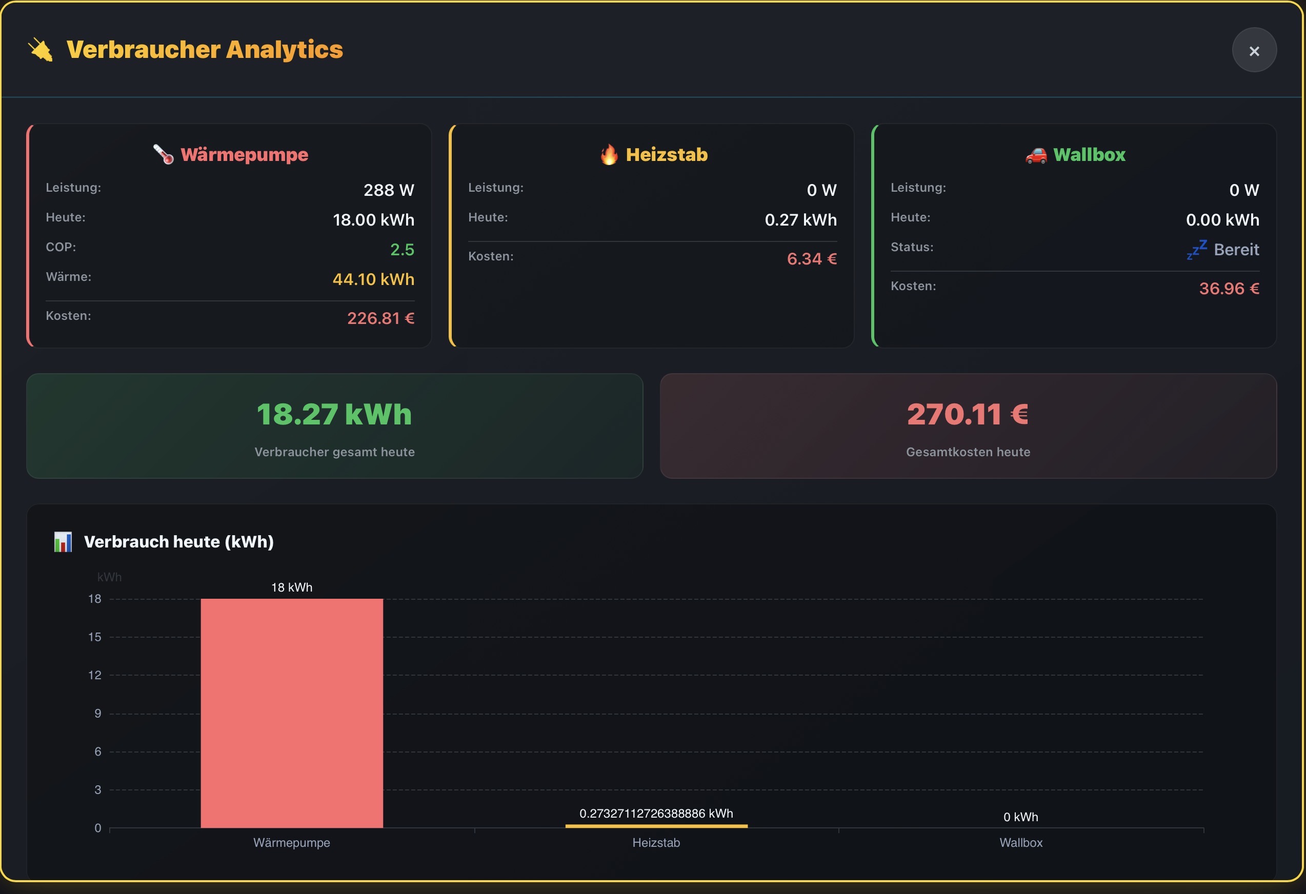

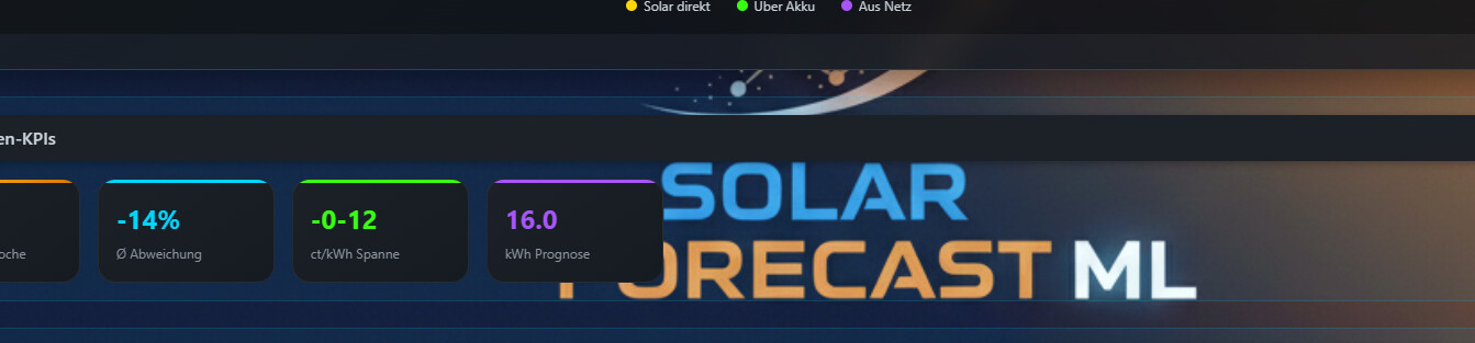

Bug-Report
HAOS: 2026.02.3 - Intel i7 8750H 16 GB RAM auf Generic x86-64 - Stats 12.8.0
Da gibt es noch einen Fehler in der Berechnung:
