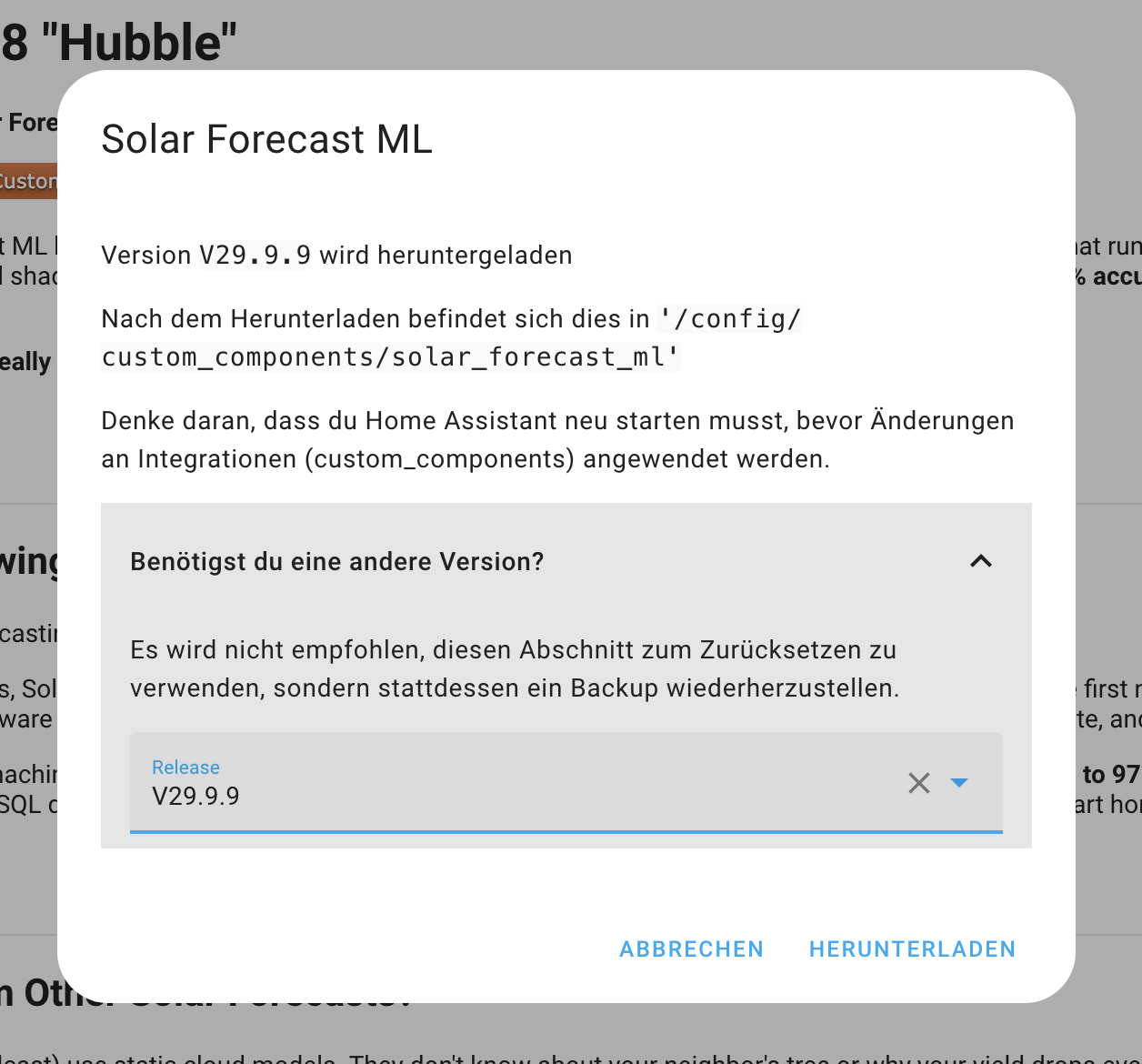

:gear: Installation:
Bitte wählt in HACS manuell die BETA für die Installation aus. Das Ganze wird nicht als automatisches Update angezeigt!

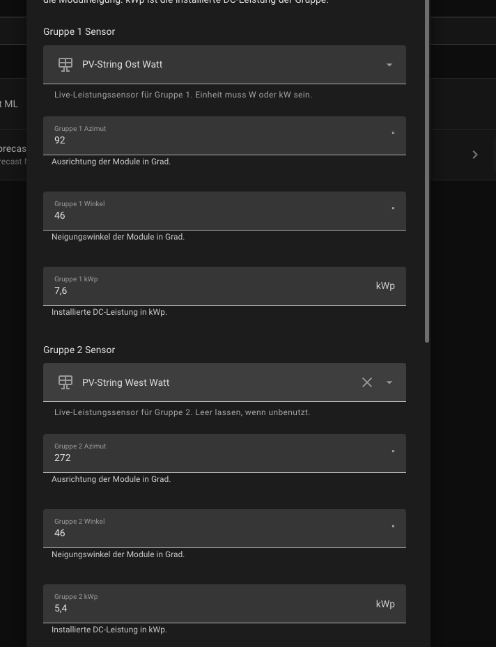

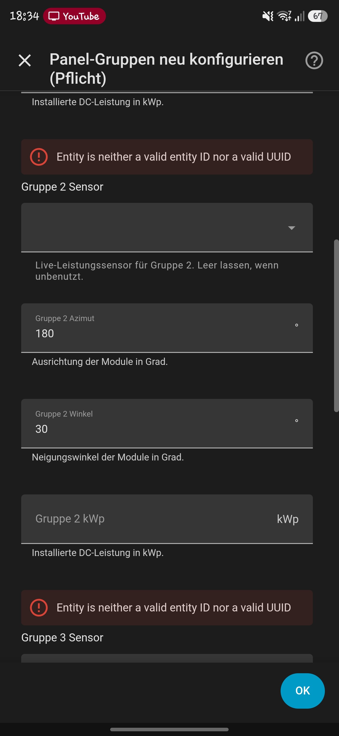

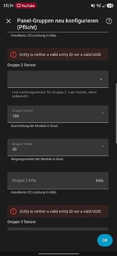

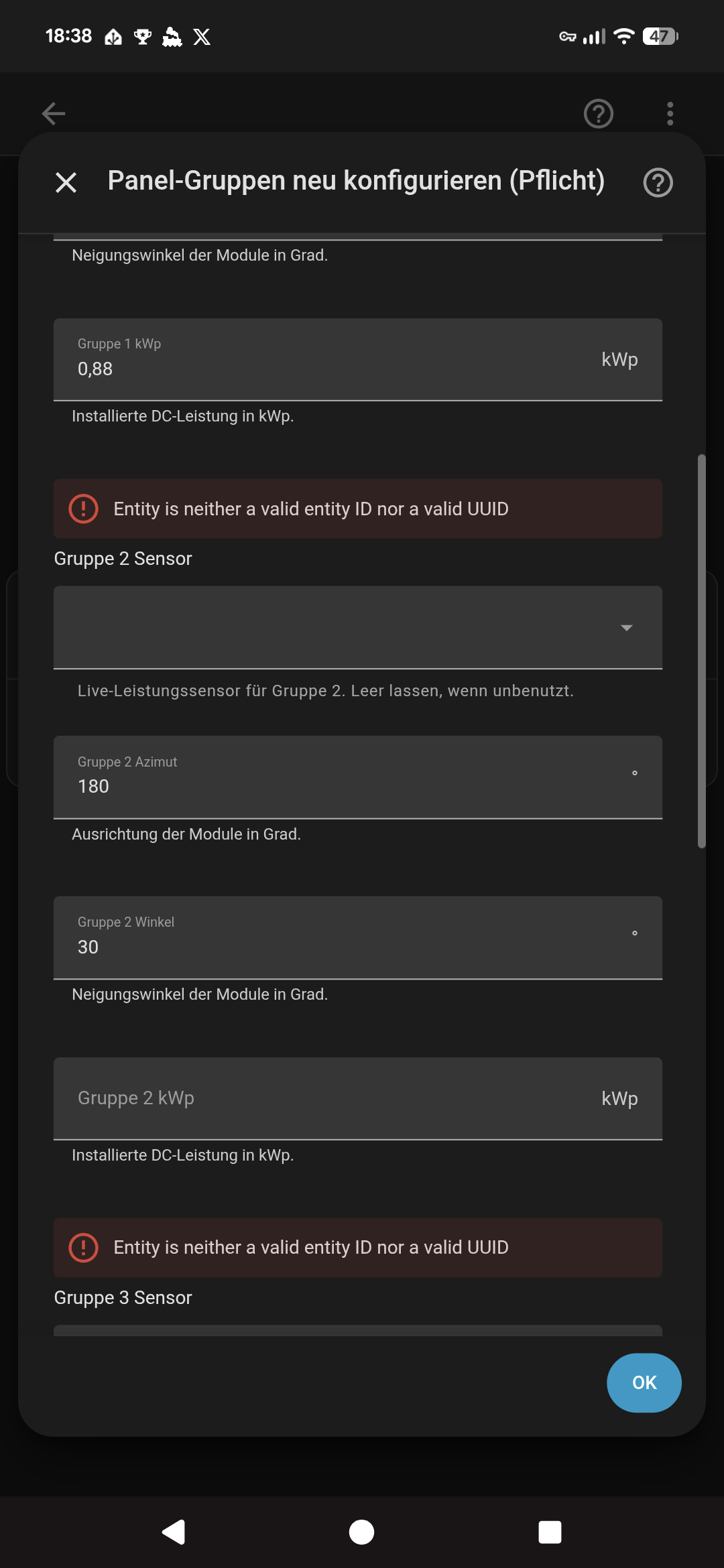

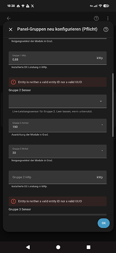

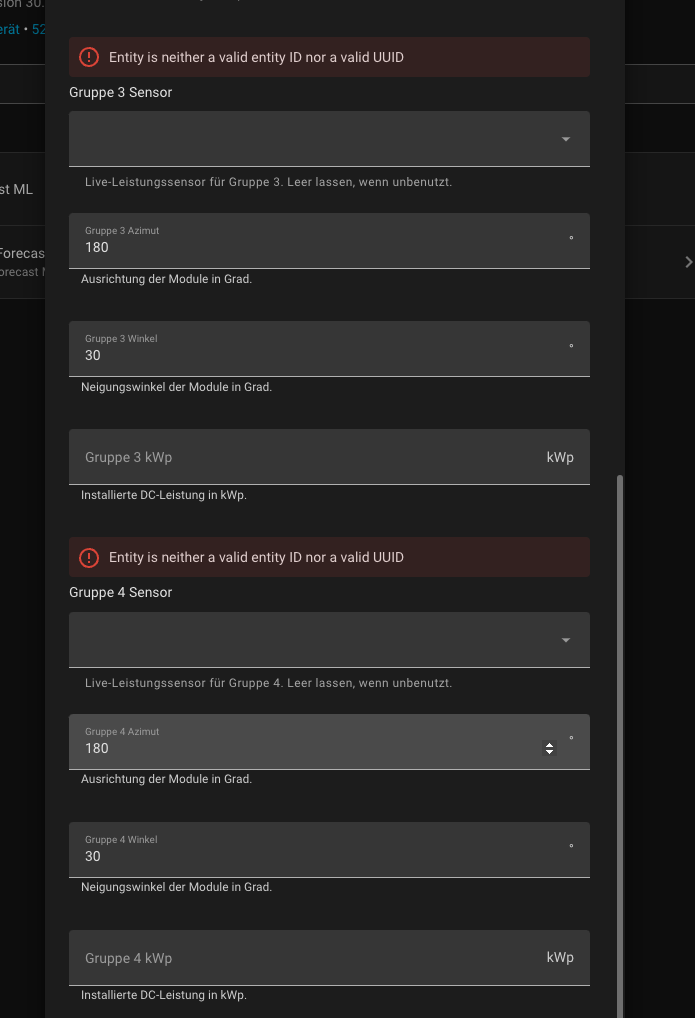

Auswahl Panelgruppen bei einer Gruppe bekommen ich für gruppe 2 - 4 folgende Meldung:
Und PI ist in Arbeit :ok_hand:
Jup ich kann nicht abschließen, da alles ausgefüllt sein muss.
das selbe hier, bei 2 gruppen
bis auf

Panel group power validation failed: missing power_sensor for Gruppe 1, Gruppe 2
was verständlich ist.

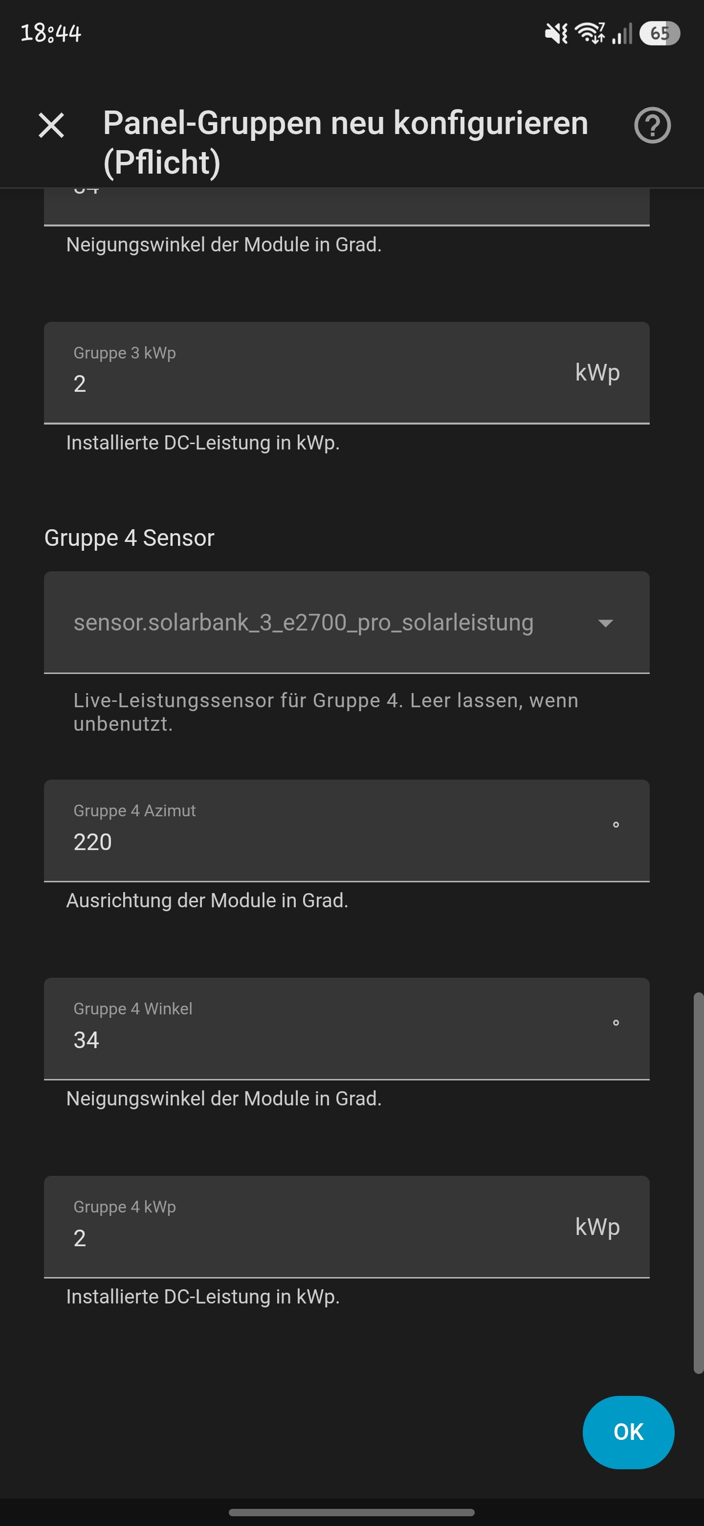

Wenn ich einmal ein Sensor eingetragen habe und erfolgreich konfiguriert habe, kann ich den bei anschliesender Neukonfiguration nicht raus löschen, der bleibt dann drinnen

Problem: mehr als 1 Gruppe ist als Pflicht angegeben.. gefixt

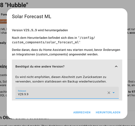

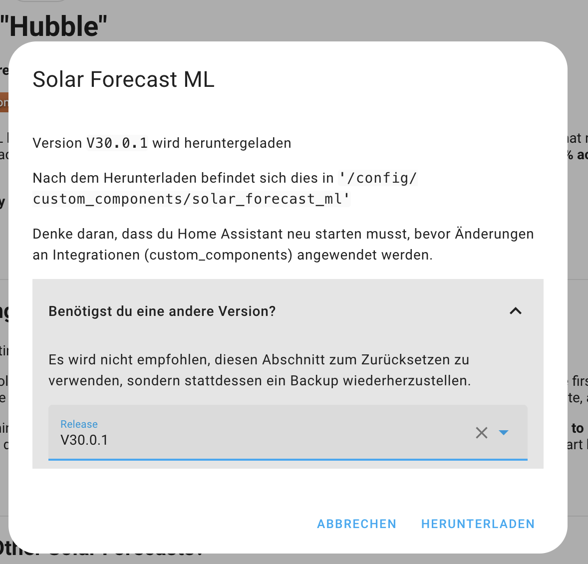

Ich gebe immer Bescheid wenn wenn das Update korrekt von Git und HACS verarbeitet wurde. Dann bitte via Hacs die Beta Laden..

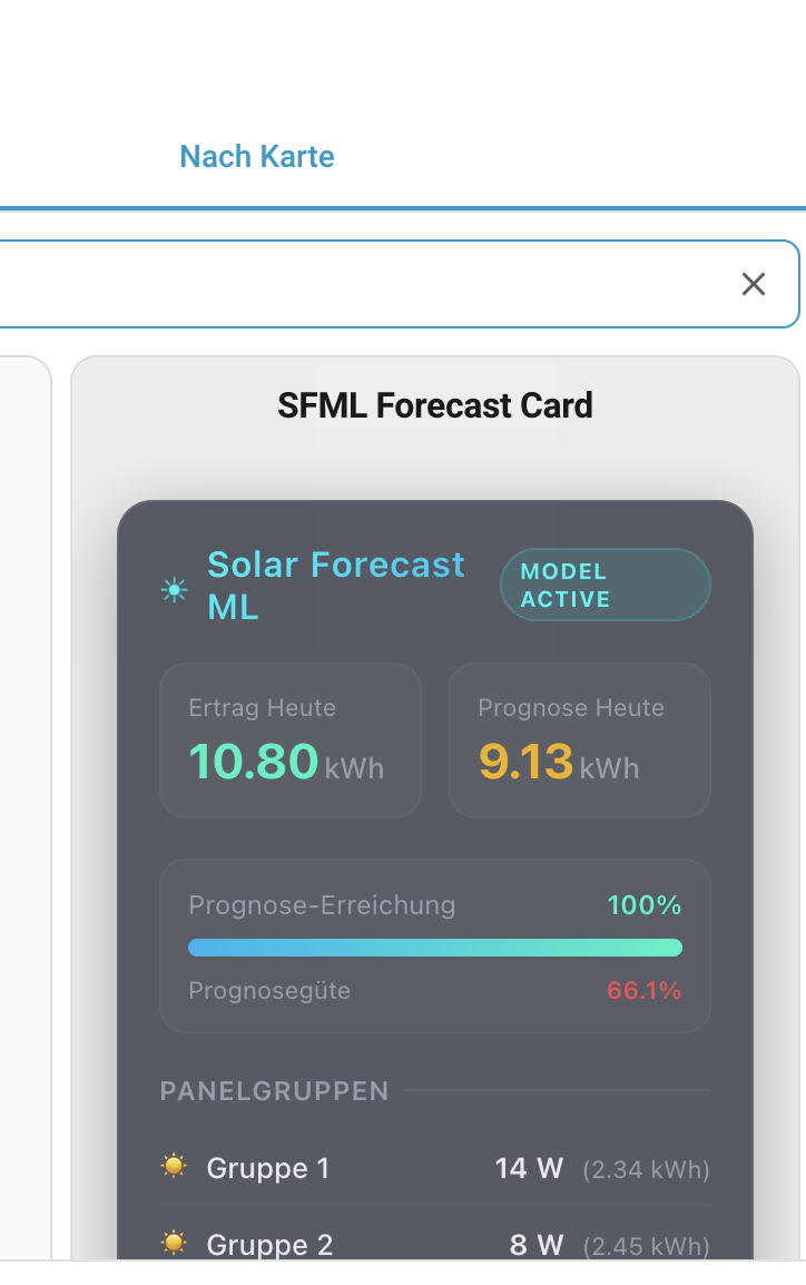

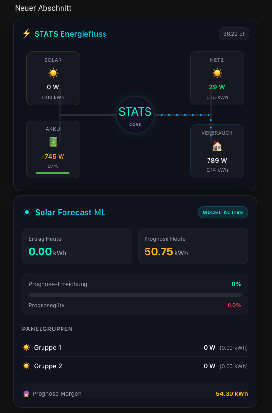

Die neuen Karten kann ich nicht finden. Wie heißen sie?
Bei mir lief noch Beta 1.
Bitte mal testen ob sie korrekt regestriert wurden und auftauchen!
Konnte beide Karten dem Dashboard hinzufügen und beide zeigen auch was an.
beide karten sind da, aber erst nach dem ich den Frontend Cache geleert habe

Ist online.. sollte die beiden Probleme beheben
Ok, Karten funktionieren. Nur bei der SFML Flow Card laufen die Punkte bis in die Boxen rein, über den Text drüber, das sieht komisch aus. Ansonsten alles super.
Frontend Caches leeren hat in der HA-APP nicht ausgereicht dieses Mal. Einmal die APP hart killen musste zusätzlich sein. Im Web Frontend von HA hab ich sie direkt gesehen.
bei mir reicht immer der button aus, egal welcher browser oder app.

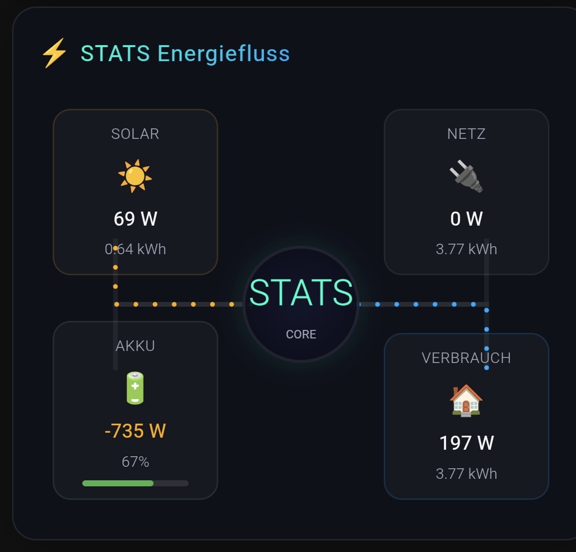

Laufen auf dem Flow Diagramm für Solar die Pünktchen in die falsche Richtung? Bei mir laufen die von Stats zu Solar und zu Haus. Und Akku und Netz haben gar keine Pünktchen trotz (Akku zumindest aktuell Entladung) aktueller Leistung.

App oder Web? Das wäre wichtig, um festzustellen ob es ein Skalierungsfehler ist
hab bei der stats-flow-card, ein paar dinge gefunden, im browser (safari und chrome) und in der app das selbe verhalten:
  • bei solar laufen die punkte in die falsche richtung, sie laufen zum solar sollten aber bestimmt richtung stats core laufen.
  • bei netz werden keine grünen punkte bei der einspeisung angeteigt
  • bei akku werden keine punkte bei der entladung angezeigt
sind diese beiden sensoren weggefallen?
