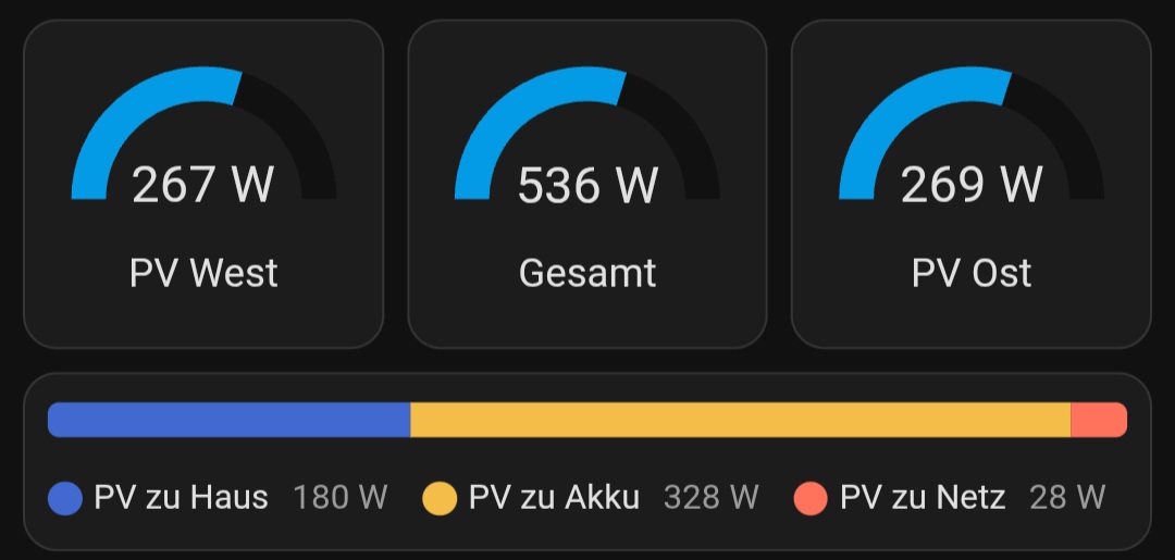

Hi wladm,
es freut mich dass dir meine Integration gefällt. Ich glaube dieser Sensor wird in SFML Stats gar nicht mehr abgefragt. Ich benutze ihn hauptsächlich für die Verteilung Karte. Dann sehe ich auf einen Blick wie mein PV-Strom genutzt wird. Direkt im Haus, der Überschuss in den Akku und kleine Regelabweichungen ins Netz. Oder eben die Einspeisung ins Netz falls der Akku voll ist.
