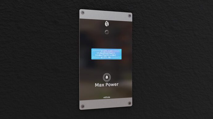

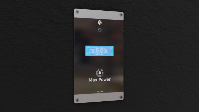

Hier ein Link zum günstigen Selbstbau:
Vielleicht wär das ja was für dich @nullhorn
Hab das Zeug alles zuhause liegen, aber bis jetzt noch nicht dazu gekommen bzw. immer vor mich hergeschoben.
