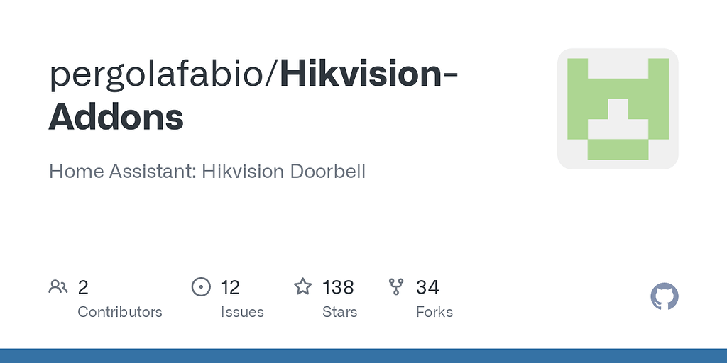

In HA habe ich die Hikvision Adon und MQTT installiert, die Ereignisse wreden auch per MQTT gesendet.
Was mir noch fehlt, ist der Videostream. Den konnte ich dem Ganzen noch nicht entlocken.
Falls dazu wer n Tipp hätte - sehr gerne und schon mal Danke.
