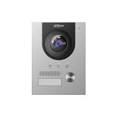

Edit: Weil ich das eben im HA-Forum gelesen habe. Es gibt auch dann und wann mal User die sich - unabhängig von den üblichen Lösung - etwas für sich selber umsetzen. In dem Fall mit einer Dahua VTO2201F-P Intercom
die man bei Ali aktuell schon für rund € 150 bekommt. Gut das ist jetzt nur ein Modell mit Kamera + Klingel + Gegensprecheinrichtung + Türöffner und nicht auch noch mit z.B. einem Tastenfeld usw., aber dafür ist die halt auch sehr günstig.
Leider hat der User dort dann nicht beschrieben welche Version er von der Dahua VTO2201F-P benutzt hat, weil es davon inzwischen bereits mit der VTO2201F-P-S2 ein Nachfolgemodell gibt. Bei Dahua ist das mit den ganzen unzähligen Modellen eh immer ein Problem, weil es je nach Region auf der Welt dann auch noch unterschiedliche Modelle gibt. Der User ist am Ende seines Artikels unter “Final note on Dahua issues” darauf ja auch noch ein wenig eingegangen.
Was ich damit sagen will: Wenn man bereit ist sich etwas intensiver mit dem Thema zu befassen und nicht die “eierlegende Wollmilchsau” braucht, :laughing: dann kann man ggf. auch mit durchaus günstigen Lösungen zum Ziel kommen, ohne gleich vierstellige Summen auf den Tisch legen zu müssen, die dann vielleicht hübsch aussehen, aber am Ende ggf. auch wieder nicht die “eierlegende Wollmilchsau” sind. Siehe Deine Erfahrung mit Metzler. :wink:
