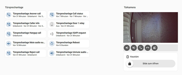

Was alles in HA geht:
Bekomme das Bild super schnell über go2RTC in mein Dashboard.
Wenn es klingelt bekomme ich über SIP die Info es klingelt.
Ich kann dann direkt auf die Klingelseite wechseln und sehe das Bild.
Tür öffnen geht auch, sowie auch Reboot. Was nicht geht, ist die anderen Status Infos zu bekommen es ist immer auf idle…
Er Aktualisiert zwar die Zustandszeit aber da ändert sich nicht am Zustand.

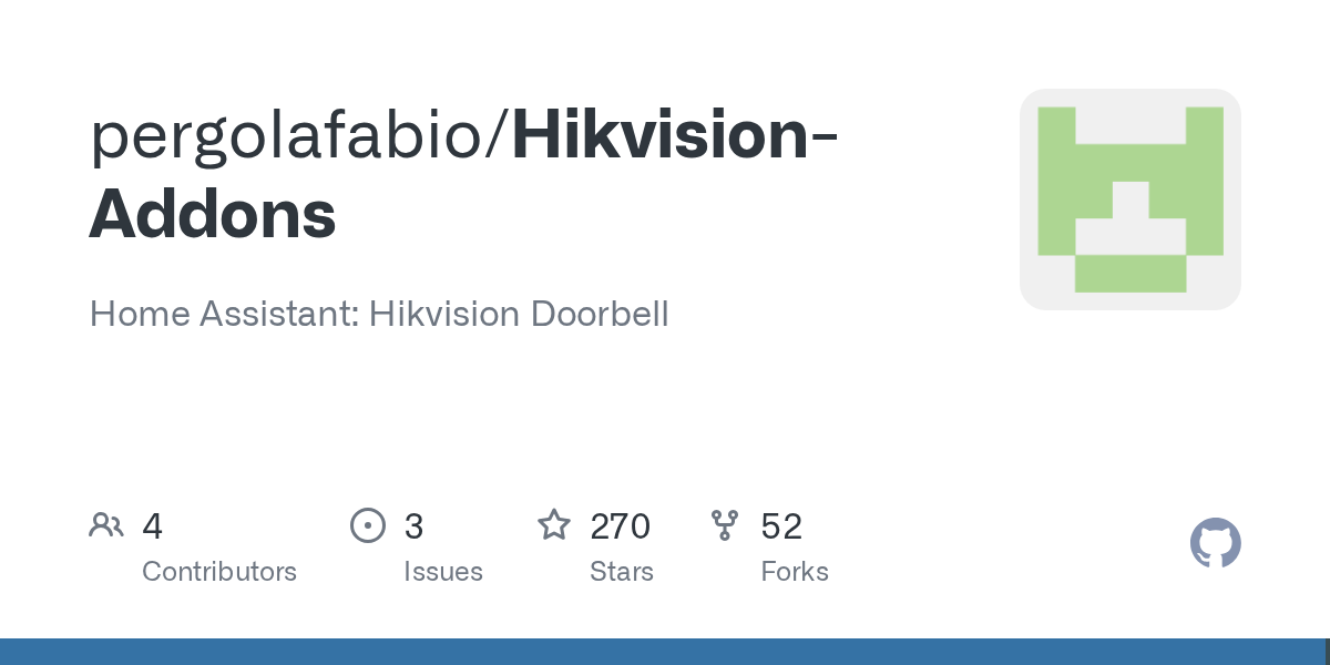

Als Integration habe ich diese genutzt:
hatte zwar noch andere getestet aber leider hat das alles nicht geklappt.
So Sieht meine Testseite aus.
