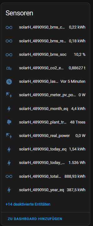

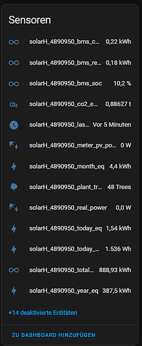

Die von dmslabsbr/hoymiles ist keine gute Wahl, Hat zu viele tote Entitäten.
Die bessere wahl ist hoymiles-ms-a2-to-mqtt/docker-compose.yml at main · krikk/hoymiles-ms-a2-to-mqtt die Docker Version ist gut.
Das Python Skript ist nicht so stabil.

ja, zwar viele Tote Geräte in MQTT aber es funktioniert.
siehe hier
