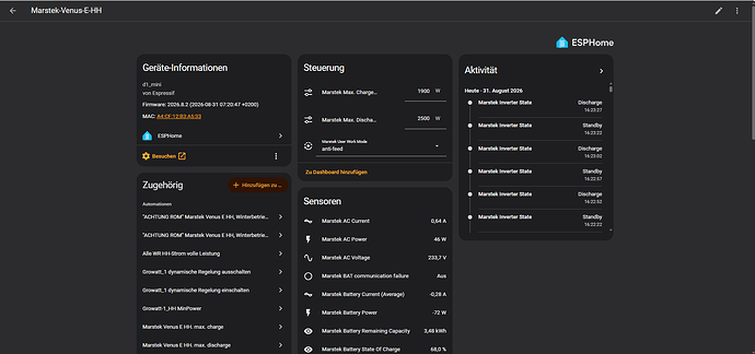

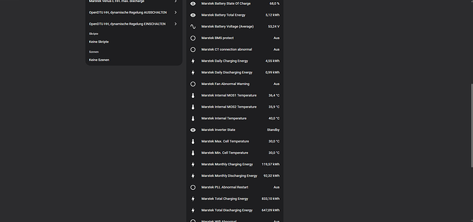

Ich habe den Marstek via ESPHome mit einem ESP8266 und einem TTL zu RS485 Adapter am Venus E angeschlossen. Das läuft dann über das Modbus-Protokoll.
… und das ist vielleicht die Hälfte was man auslesen kann. Die dynamische Regelung würde ich dem Akku komplett überlassen, da man nicht so viel in den Modbus-Registern herum schreiben soll. Der Shelly sendet ja einfach nur seine Daten ins Netz. Er wird ja nicht aktiv gepollt. So kann jedes Gerät im Netzwerk mit den Daten arbeiten. Ich habe sogar nur einen IR-Lesekopf mit Tasmota und integrierter Shelly Emulation. Kostet nur 40€ und funktioniert prima. Aber du hast ja bereits einen Shelly, deswegen ist das eigentlich egal.
