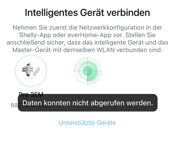

ok nach tagelangen Versuchen, gebe ich so langsam auf:
MS-A2 ist bereits vor Ort, Shelly Emulator läuft auf proxmox ubuntu lxc
ChatGPT o1 kann mir nicht mehr weiter helfen… soeben grok3 probiert: immer das selbe wie ChatGPT… vllt ist hier wer schlauer ?
Ich finde meinen Shelly Emulator in der Hoymiles App, und will ihn hinzufügen, er sagt mir immer wieder sobald ich den Pro 3EM anklicke “Daten konnten nicht abgerufen werden”
Setup:
Tasmota soll ausgelesen werden

die Tasmota Seite gibt auch folgendes aus, passt also:
http://192.168.1.157/cm?cmnd=Status%2010
{"StatusSNS":{"Time":"2025-02-19T21:49:16","LK13BE":{"Power_total_in":6088.4,"Power_total_out":293.0,"Power_curr":758,"Power_L1_curr":715,"Power_L2_curr":19,"Power_L3_curr":23,"Volt_L1_curr":228.3,"Volt_L2_curr":232.0,"Volt_L3_curr":232.7,"Amperage_L1_curr":3.59,"Amperage_L2_curr":0.26,"Amperage_L3_curr":0.60,"HZ":50.00,"phase_angle_p1":346.3,"phase_angle_p2":291.3,"phase_angle_p3":280.2,"phase_angle_l2_l1":238.5,"phase_angle_l3_l1":120.3}}}
wenn ich die Daten per Curl abfrage, im Terminal:
curl -v -H “Content-Type: application/json” -d ‘{“id”:1,“src”:“test”,“method”:“Shelly.GetStatus”,“params”:{}}’ http://192.168.1.89/rpc
erhalte ich die selben Daten wie über die http Seite
Wo ist mein Fehler? Was übersieht die AI und ich?

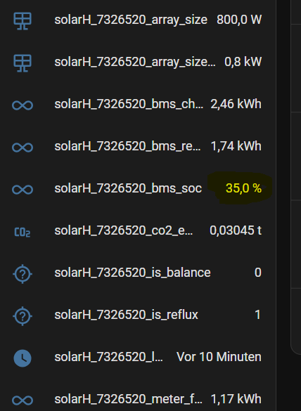

Weiterhin bin ich über das Add-On: HoyMiles Solar Gateway stable Addon ( dmslabsbr/hoymiles: Hoymiles ADD-ON for Home Assistant) gestolpert. Das ist dann zwar internetgebunden, aber es funktioniert im ersten Moment super. Nach Eingabe der Zugangsdaten zur Hoymiles Website und der Anlagen ID, sowie der MQTT Daten vom Mosquito bekomme ich schon die ersten Daten, unter anderem den SOC. Ist nun leider dunkel und die WR sind aus, aber ich denke morgen werde ich noch mehr sehen.
