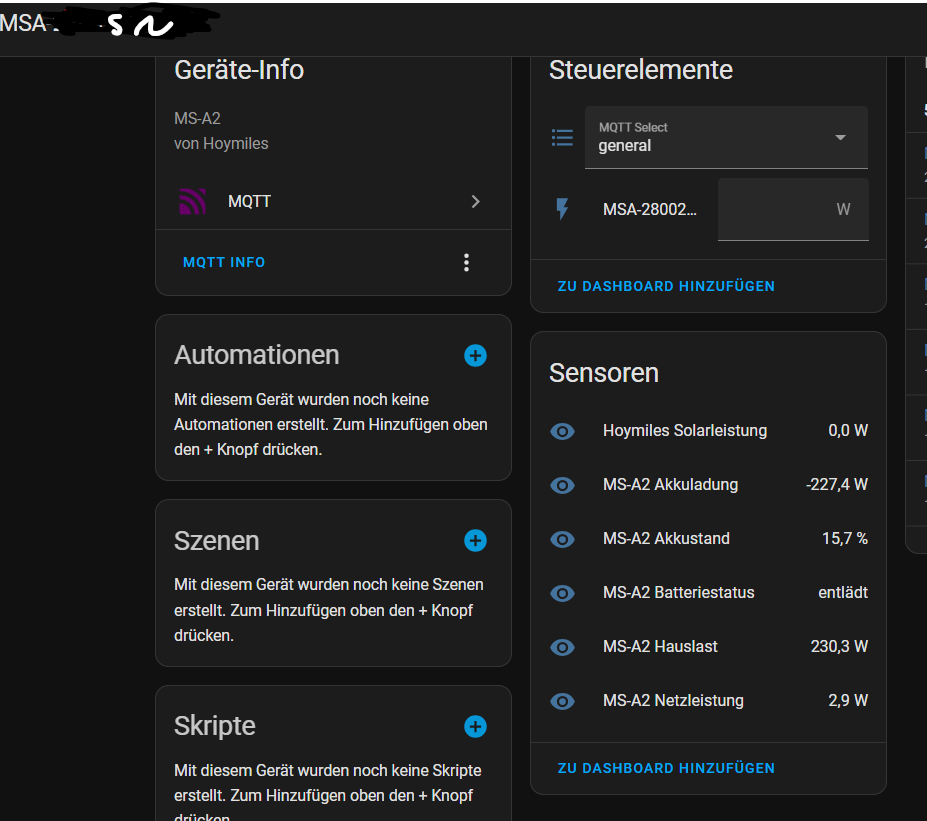

Ich bekomme die MQTT Entitäten, allerdings musste ich sie noch einem Gerät zuordnen sonst sucht man sich da dusselig…
wo hast du sie bekommen?
ich musste sie mir über yaml einbinden
Ja, über die config.yaml bzw. bei mir in der mqtt.yaml. Allerdings ist in dem Code-Snipped aus dem Pv Forum kein Gerät mit angelegt. Ich habe das so gelöst am Beispiel Netzleistung:

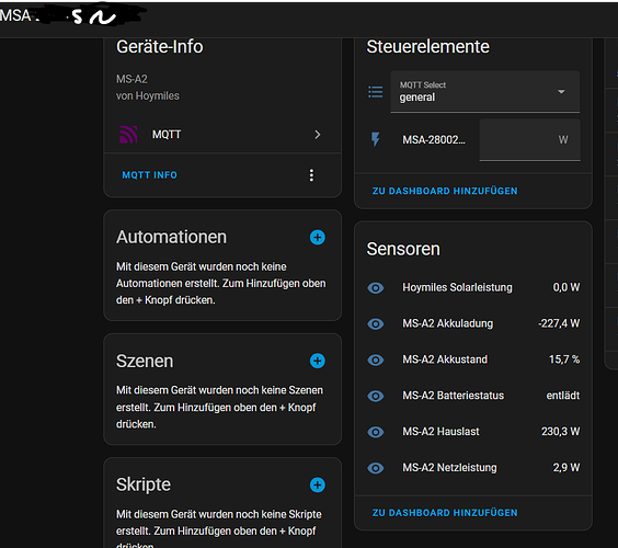

Anders ist hier der Abschnitt “device”. Dann hat man am Ende ein schönes MQTT Gerät mit allen Entitäten. Sieht dann so aus:

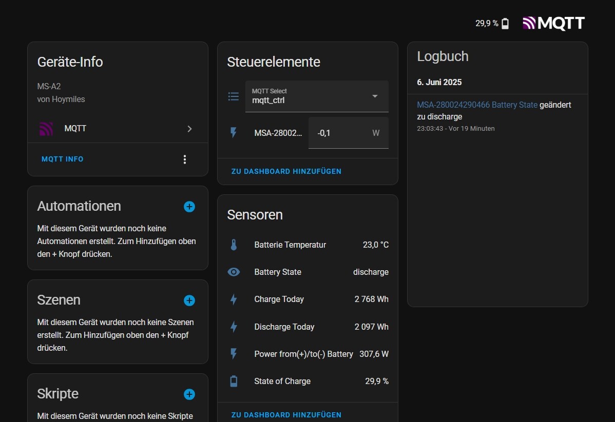

Ich habe jetzt von krikk/hoymiles-ms-a2-to-mqtt: Python-Skript zum Abrufen von Daten aus der Hoymiles Cloud für das Hoymiles MS A2 Batteriesystem
configuration.yaml für Home Assistant für die neuen MQTT-Daten

der 2XXXXXXXXXXX teil muss natürlich auf die jeweilige echte seriennummer angepasst werden

Unter MQTT werden die Sensoren alle angezeigt, aber haben den Status Unbekannt. Was mach ich verkehrt bzw. habe ich vergessen? Im MQTT Explorer wird vom Speicher auch nichts angezeigt.
Habe meine Fehler gefunden :slight_smile:
Wäre schön, wenn Du im Geiste dieses Forums auch dazu schreiben könntest, was Dein Fehler war, denn dann haben andere User ggf. die Chance diesen zu vermeiden. Danke!
Sorry. Da hast Du natürlich recht. Danke für den Hinweis.
Ich hatte vergessen in der S-Miles App unter Systemeinstellungen den MQTT-Service zu aktivieren und mit meinen Zugangsdaten zu versehen.
Danach hat es sofort geklappt.
