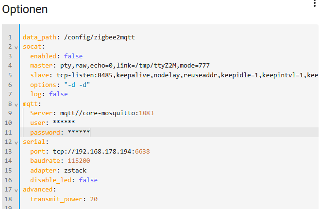

Kann es sein, dass du den SLZB-06M hast und nicht den ohne M? Wenn ja, muss als adapter in der Coniguration von Zigbee2MQTT ember sein statt zstack.
Ansonsten kann ich da leider nichts zu sagen.

Die Config im MQTT sieht wie folgt aus:

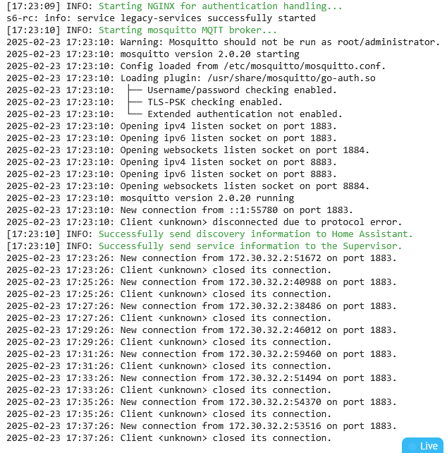

Hier das Protokoll:

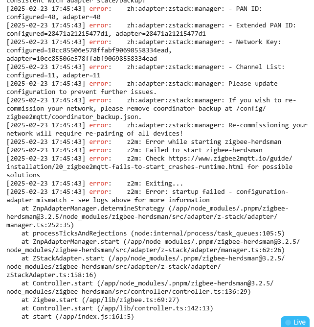

Hier das Protokoll:

, da wirst Du bestimmt finden was den Fehler verursacht. Ich glaube das es an der configuration in Z2m liegt und da musst Du sehen wie das im zigbee2mqtt, in der configuration.yaml drin steht. Es wird nicht immer alles übernommen was Du in der Konfig sonst einträgst, eventuell sind noch daten vom alten Stick vorhanden.

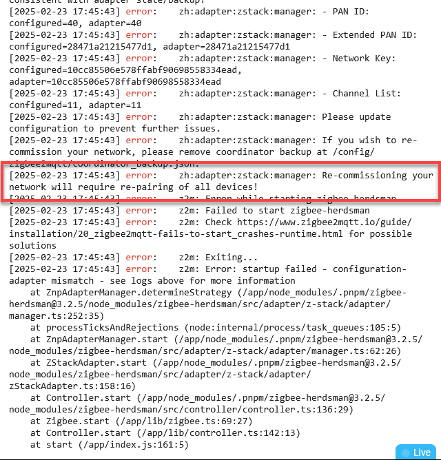

Ich denke, es liegt daran, dass in z2m noch Reste deines alten zigbee Metzwerkes vorhanden sind. Da dies nicht zu deinem neuen Coordiniator passt, kommt es zum Fehler. Leider hast du deine Fehlermeldungen nicht als Code, sondern als Screenshots gepostet - deshalb jetzt auch nur ein Shoot.
In deinen Meldungen gibt es folgenden Hinweis - probiere das doch mal aus:
Oder alternativ - deinstallieren z2m, lösche alle alten Dateien und installieren neu.
