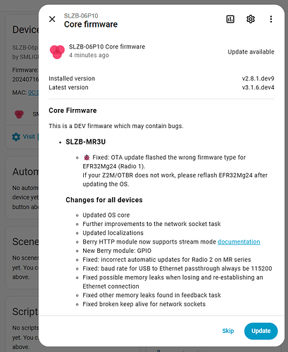

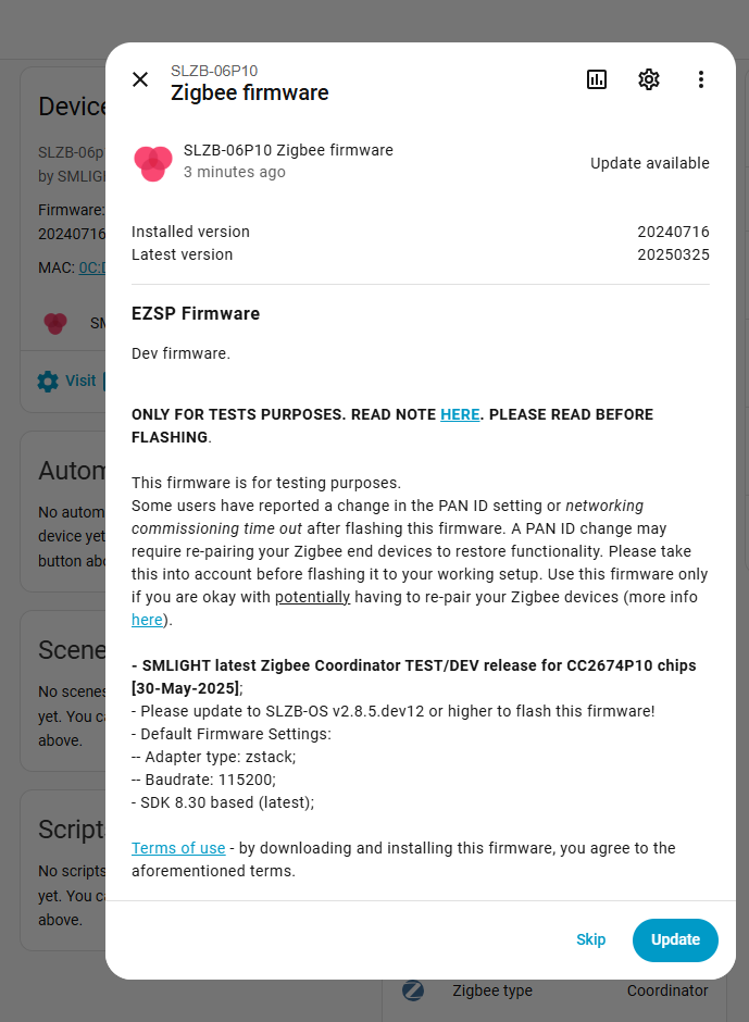

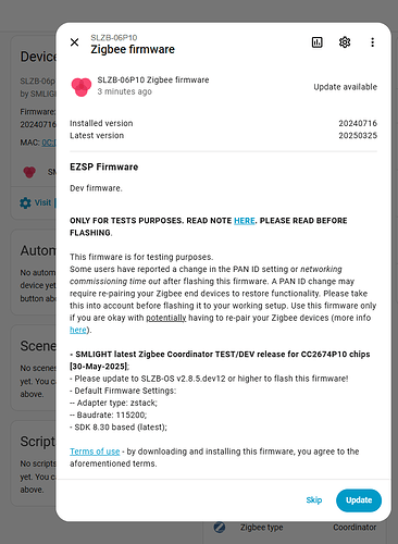

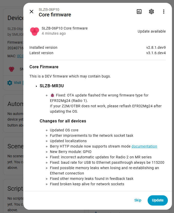

Nach dem “Add” bietet mir das Device gleich ein Update der Firmware an:
UPDATE 1: Die beiden Firmware-Updates habe ich nun mal gemacht, so bin ich auf der aktuellsten Firmware und habe hoffentlich eine Weile Ruhe vor Updates…

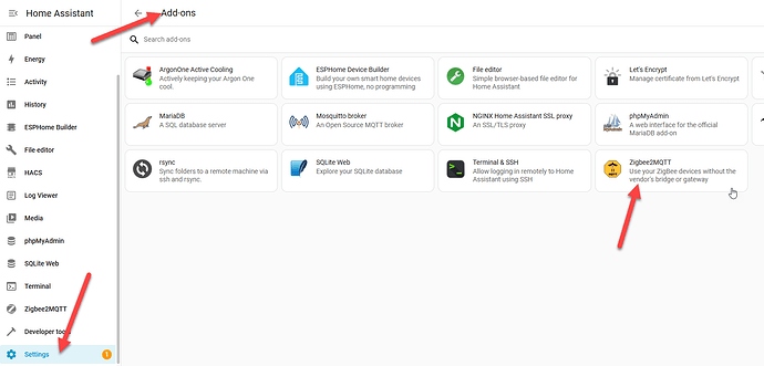

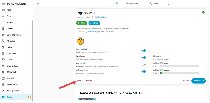

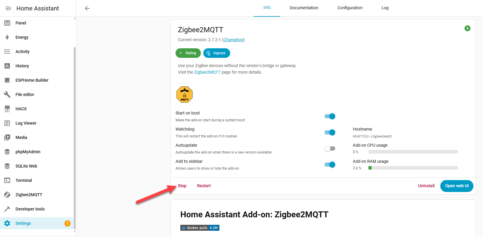

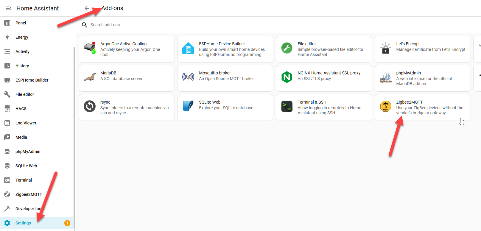

Dann Z2M gestoppt (Settings → Addons → Z2M):
und den USB-Adapter abgezogen und den SLZB ans Netz gesteckt.

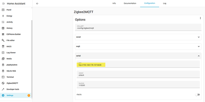

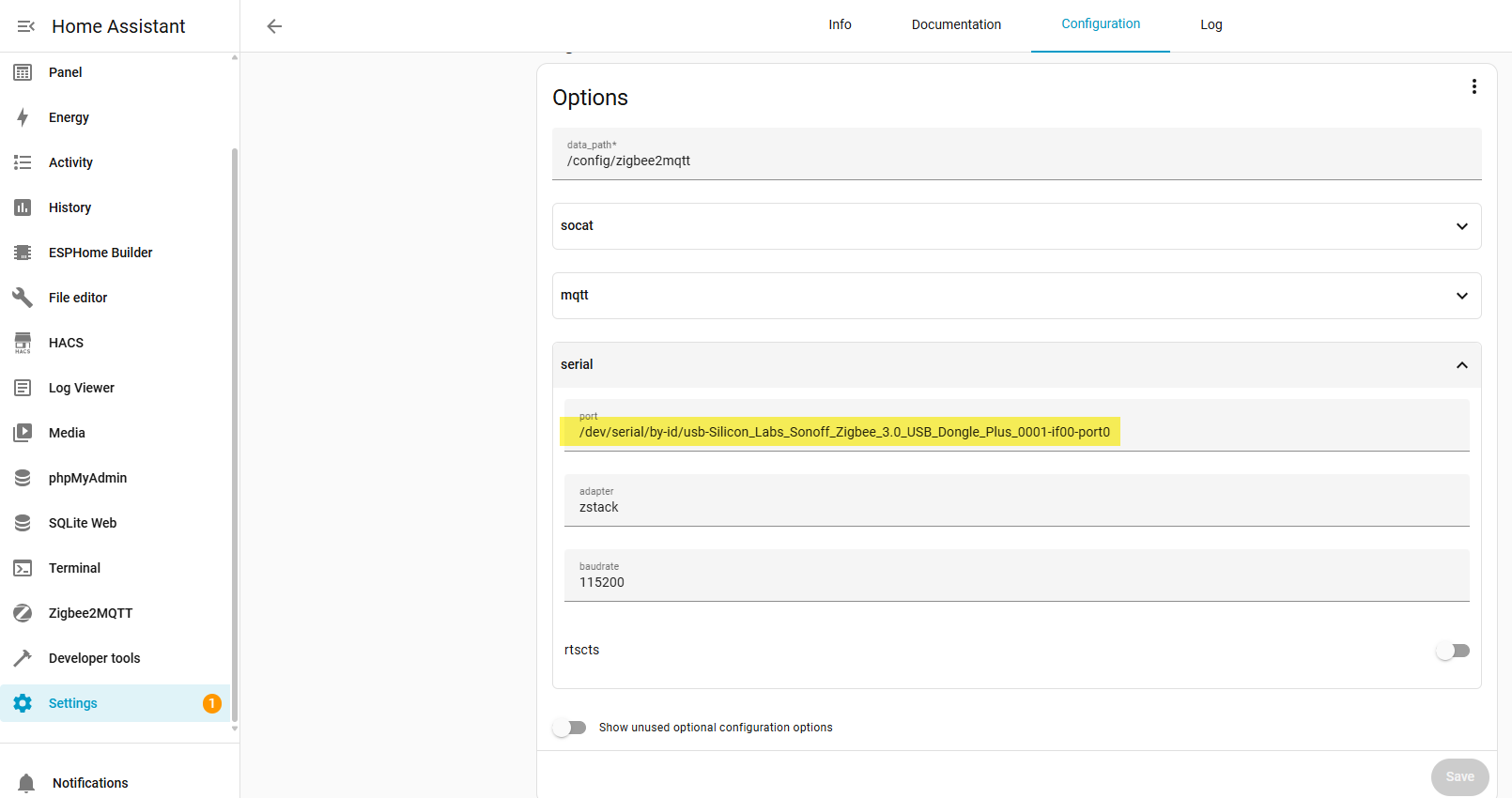

Anschließend im gleichen Dialog unter “Configuration” unter “serial” den “port” vom Sonoff USB-Devicepfad auf die TCP-Verbindung zum SLZB geändert
Hinweis: Ich hatte es zunächst direkt in der configuration.yaml bzw. im Frontend von Z2M versucht aber das wird von der Addon-Integration beim Start wieder überschrieben. Man muss es wie gezeigt in der “Configuration” beim Addon ändern)

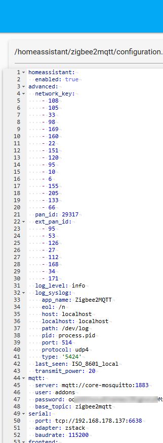

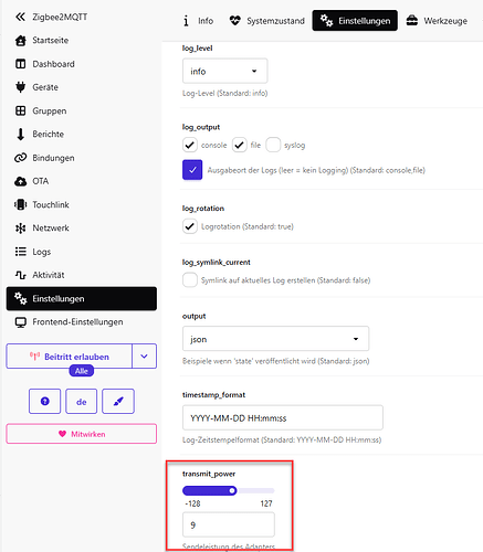

Transmit Power

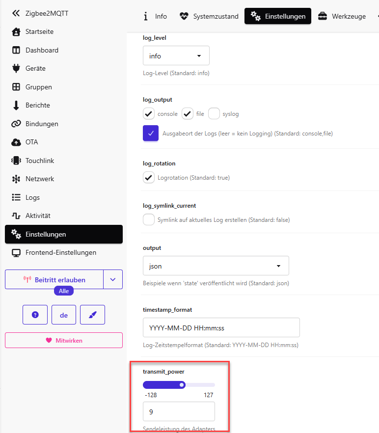

Die “transmit_power: 20” stammt wohl noch vom Sonoff-Dongle. Laut KI ist die zu hoch und sollte auf 9 db angepasst werden. Das habe ich über das Z2M-Frontend so eingestellt und Z2M restartet. Vielleicht habt ihr mehr Erfahrung welcher Wert dort sinnvoll wäre?
Im Z2M-Frontend konnte ich unter “Einstellungen → Erweitert” ganz unten die transmit_power auf “9” ändern:
Danach habe ich den Stick und Z2M restartet. Die Einstellung steht jetzt auch korrekt in der configuration.yaml.

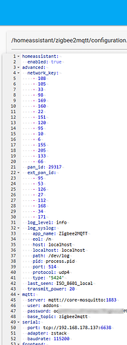

Zigbee Channel

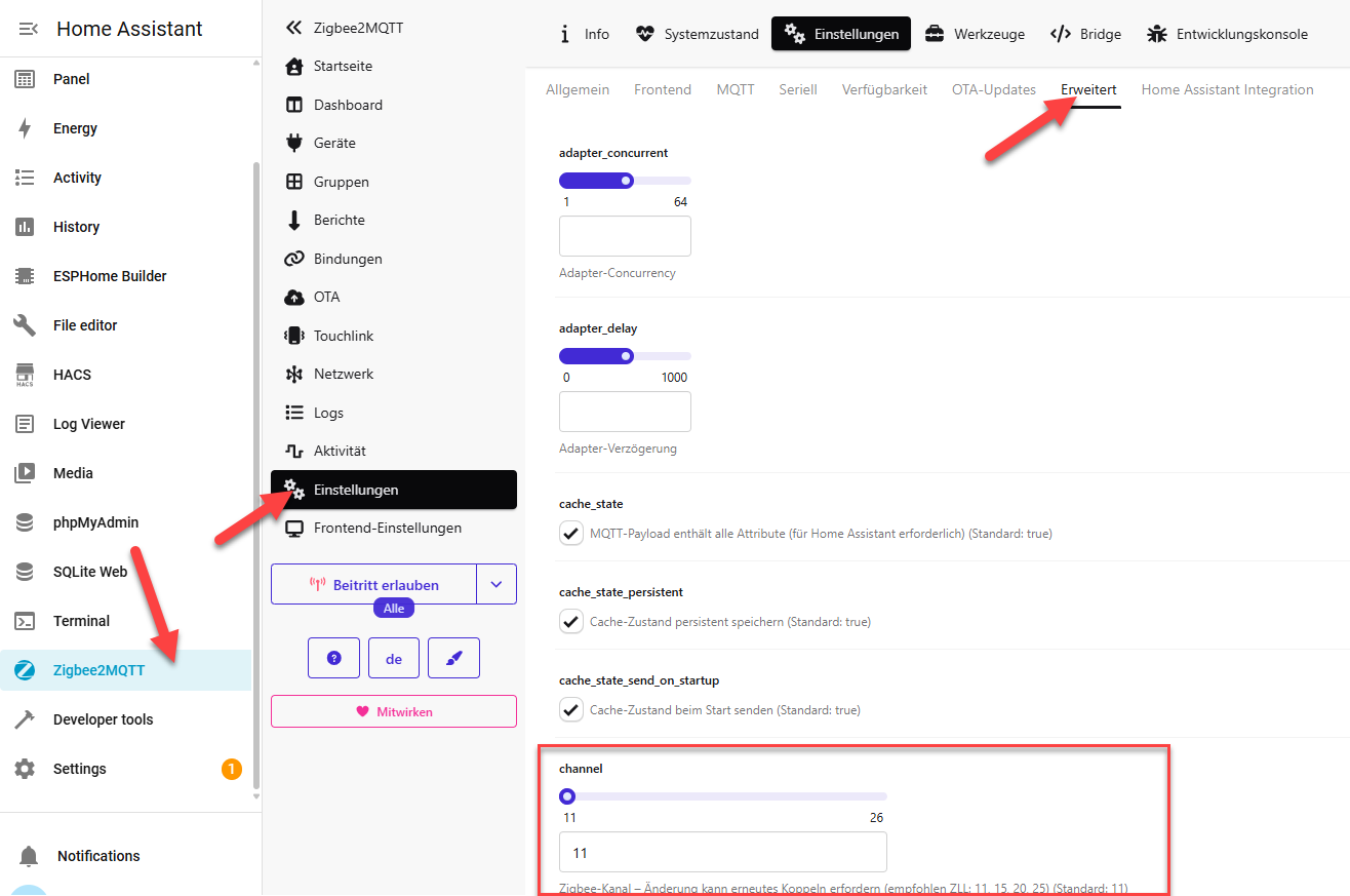

In der configuration.yaml hatte ich den channel-Eintrag unter advanced vermisst:
Der scheint aber irgendwo in der Z2M Konfiguration hinterlegt zu sein, oder es ist einfach der Default?
