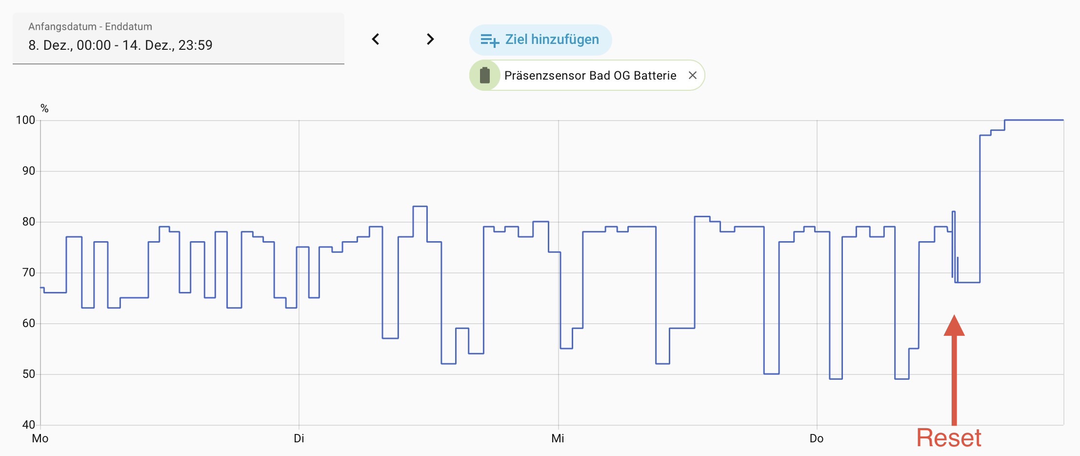

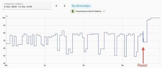

Die falsch angezeigte Batteriekapazität habe ich heute durch vorübergehendes Entfernen der Batterien beheben können:

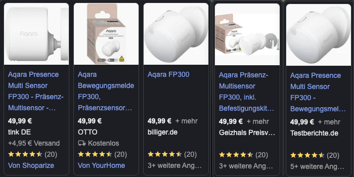

Moin, wollte mir grade mal den FP300 als alternative zu meinem SwitchBot Smart mmWave Sensor bestellen. (Der SwitchBot ist mir zu träge und zu fehleranfällig).
In google eingegeben: Aqara Präsenzsensor FP300 und dann sah ich die Angebote verschiedener Shops. Da fielen mir die Bewertungen auf. Welcher Bot hat die denn Bewertet? :joy:

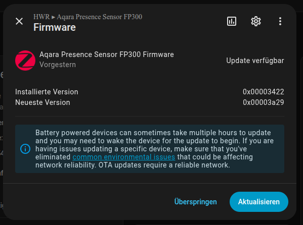

Das Firmware-Update (0.0.0_5841) für den FP300 Presence ist seit vorgestern auch über Z2M / ZHA verfügbar:
Z2M OTA-Repo / PR::
Hat jemand irgendwo ein Changelog dazu gefunden – oder das Update schon installiert und kann kurz berichten, ob sich etwas geändert hat (Verbesserungen/Probleme)?

Wie bekommst Du das Update in Z2M gemeldet? Bei mir wird bei Firmware nur N/A angezeigt…

Ich kann es in Z2M leider nicht aus eigener Erfahrung sagen, weil ich selbst ZHA nutze.
Bei mir kommen die Updates, weil ich das (Z2M) OTA-Repository als Quelle für OTA hinterlegt habe.
Da Z2M im Prinzip auf dieselbe OTA-Quelle zugreift, sollte das Update dort also auch auftauchen. Außer es gibt in Z2M noch irgendeinen Schalter, der OTA-Updates erst explizit aktiviert.

Ich empfehle folgende Vorgehensweise, hat bei meinen drei FP300 problemlos funktioniert:
Home Assistant: Updating Aqara FP300 Zigbee Firmware
Kann ich bestätigen, funktioniert wunderbar.
Allerdings ist der Akku-Stand bei der Aktion von 100% auf 33% gesunken - ich hoffe, er erholt sich wieder. :wink:
War bei mir ebenso, ist mittlerweile wieder “normal”! Allerdings zweifle ich etwas an der Zuverlässigkeit der Batterieanzeige da diese bei meinen drei FP300 munter zwischen 84% - 100% wechselt tageweise…
