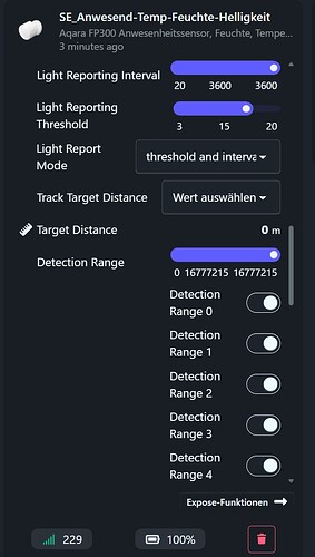

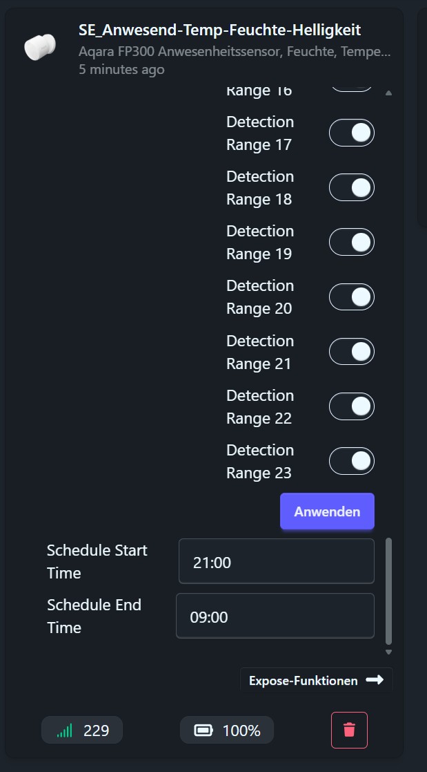

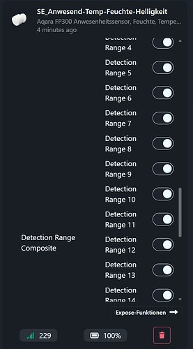

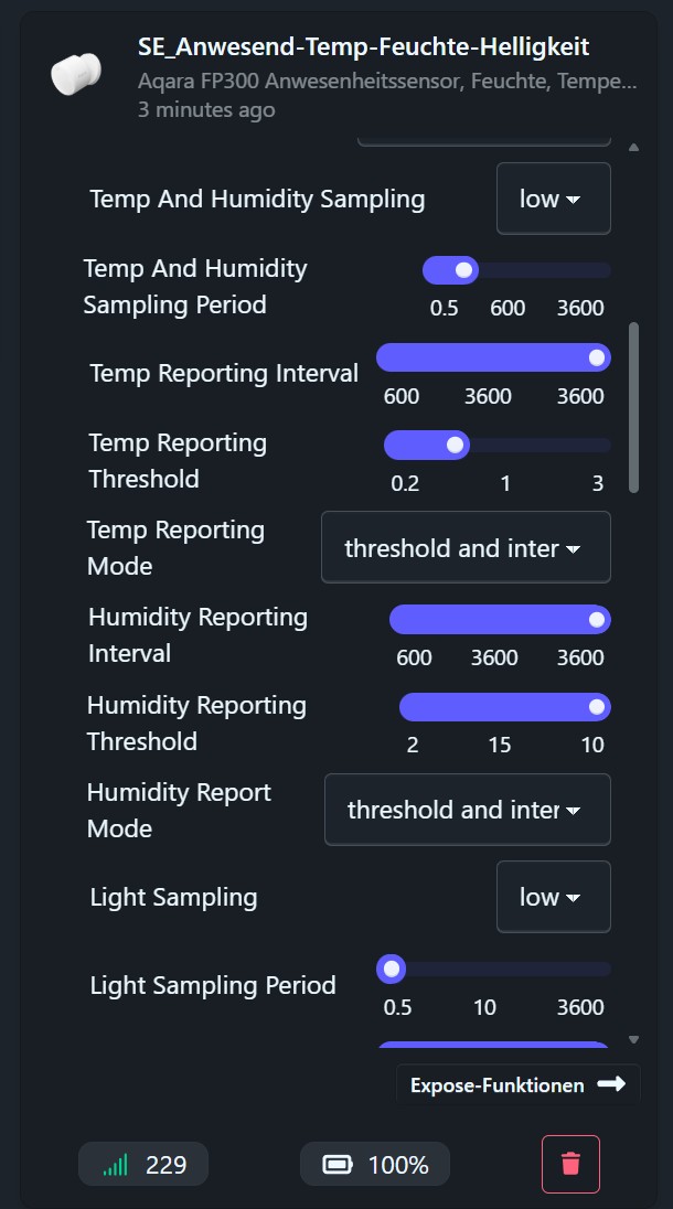

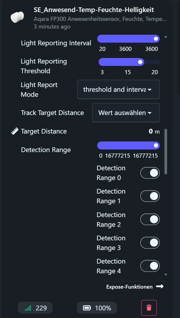

Nach der Empfehlung von Simon habe ich mir den Sensor (die Sensoren) zugelegt.
Hier kurz erste Hinweise - Installationserfahrung.
Aqara-App auf Android Tablet installiert.
Tablett BlueTooth eingeschaltet.
Sensor FP300 mit Firmware Zigbee geladen (dauert etwas länger).
ZigBee2MQTT auf “Beitritt erlauben” gestellt.
FP300 verbunden.

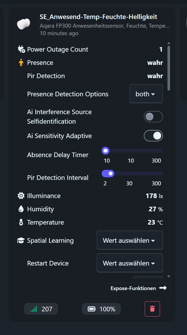

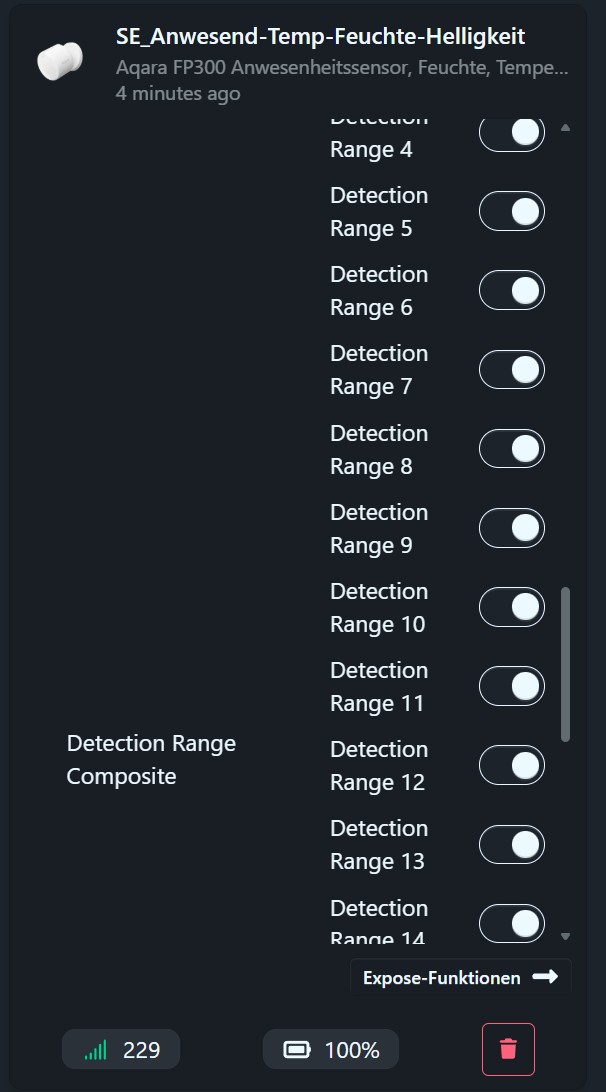

und hier noch die DashBoard-Anzeige

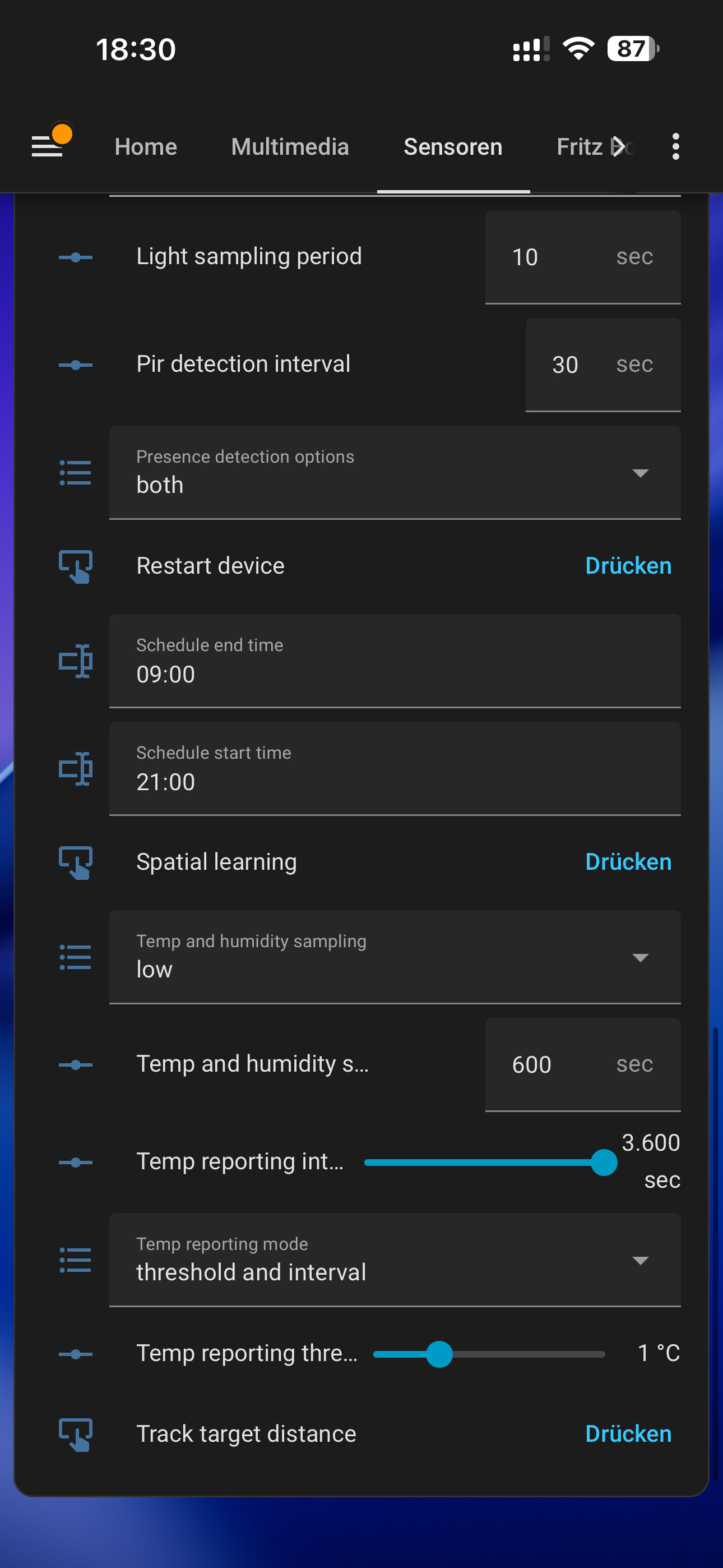

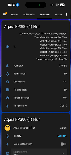

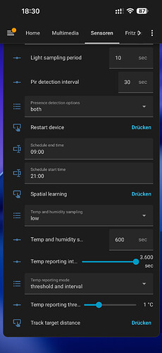

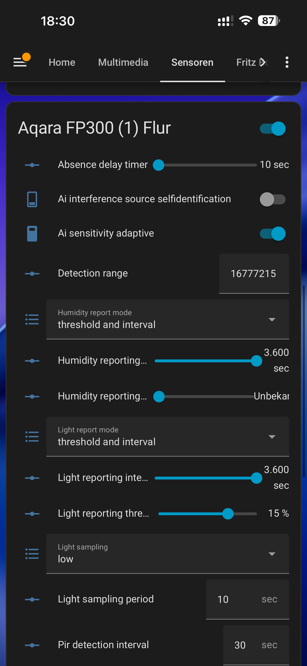

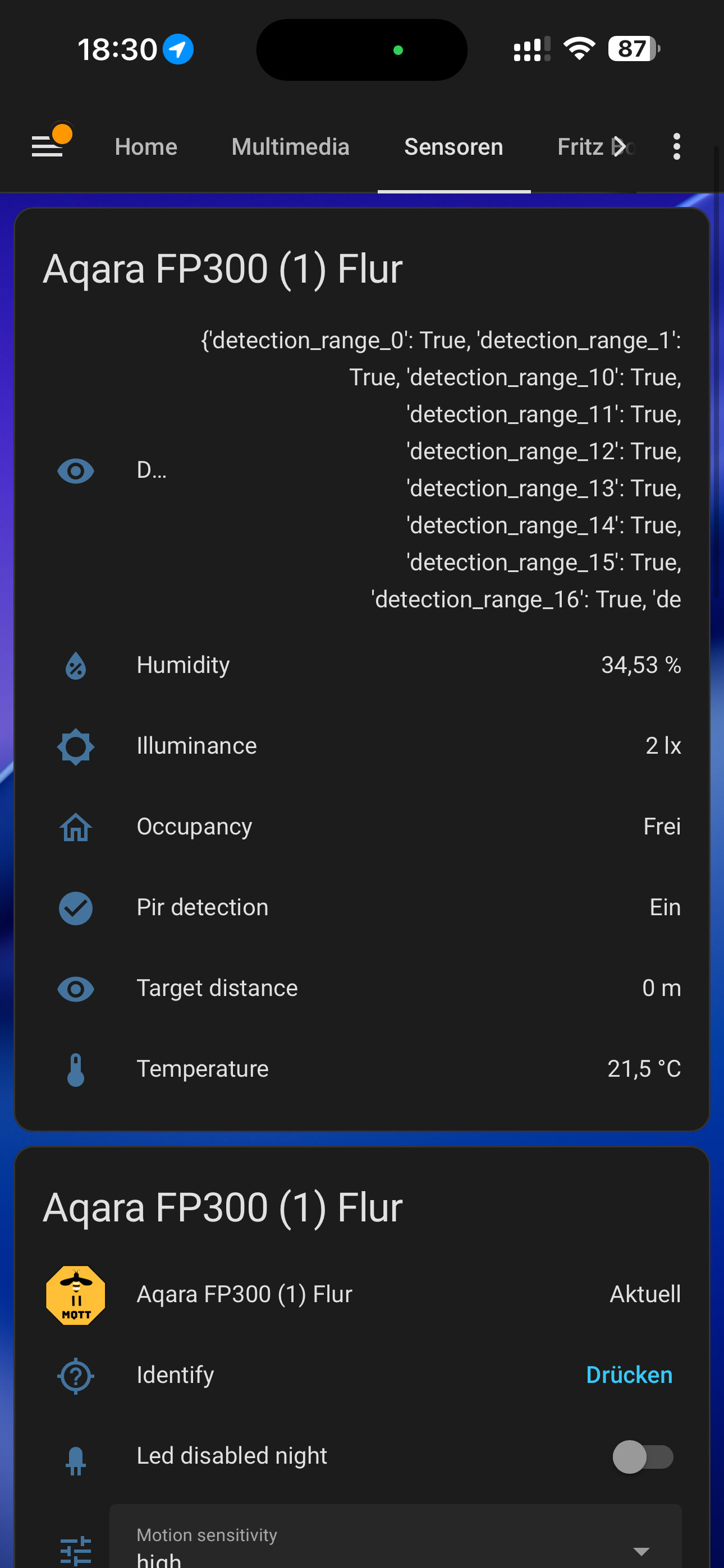

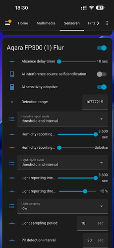

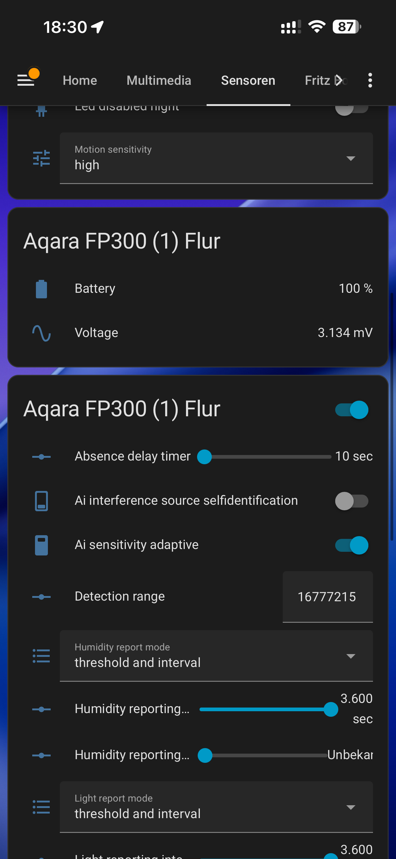

Wie hast du das gemacht das das so aussieht bei dir ? Bei mir sehen die Sachen im Dashboard richtig *** aus. Aus den Einstellungen bei dir werde ich wenigstens schlau. Hab meins auch über Z2MQTT hinzugefügt.
Ich hab das Gerät aktiviert über die Aqara app, und dann bei HA hinzugefügt über Z2MQTT. Was muss man noch machen das es so aussieht ? Gruß Gerd :slight_smile:
Hi.
Die Screenshots von @ChristophRau stammen soweit ich sehe aus z2m Dashboard. Deine stammen aus dem HA Dashboard.

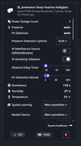

ich habe mir ebenfalls nach den ganzen positiven Berichen zu dem FP300 einen zugelegt. Installation lief problemlos (Umstellung auf Zigbee und einrichten im Zigbee2MQTT, gibts ja genug Videoanleitungen im Netz). Ich benutze keinen Aqara Hub!
Ich nutze den Sensor zur Lichtsteuerung. Jetzt gehts ans Feintuning, ich möchte dass das Licht auch zeitnah/direkt nach verlassen des Sensorerkennungsbereichs ausschaltet. Leider funktioniert das nicht und wenn ich Änderungen in den Sensoreinstellungen über Zigbee2MQTT mache werden diese nicht übernommen.Z.B. “Absence Delay Timer und “Pir Detection Interval” sind bei mir auf dem Wert “300” eingestellt und jedes mal wenn ich den Wert herunter setzte, wird es nicht übernommen. Gibt es hierzu besondere Einstellungsregeln die man beachten muss? Oder kann man die Werte nur über YAML ändern?
Vielen Dank für eure Hilfe im Voraus!
Ich meine mal gelesen zu haben, das der FP300 “aufgeweckt” werden muss. Sprich die Taste drücken und dann die Einstellungen vornehmen.
Ich musste es auch mehrmals versuchen.

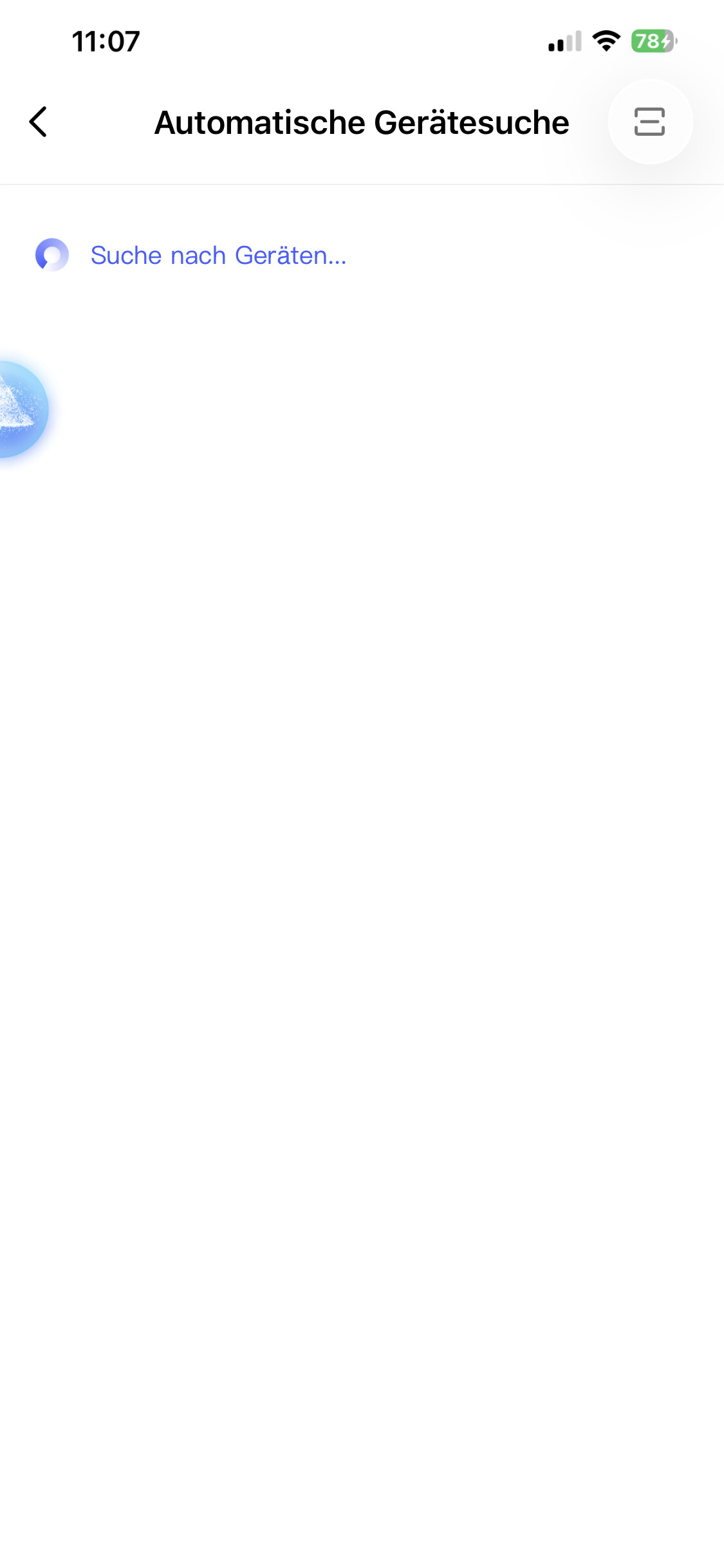

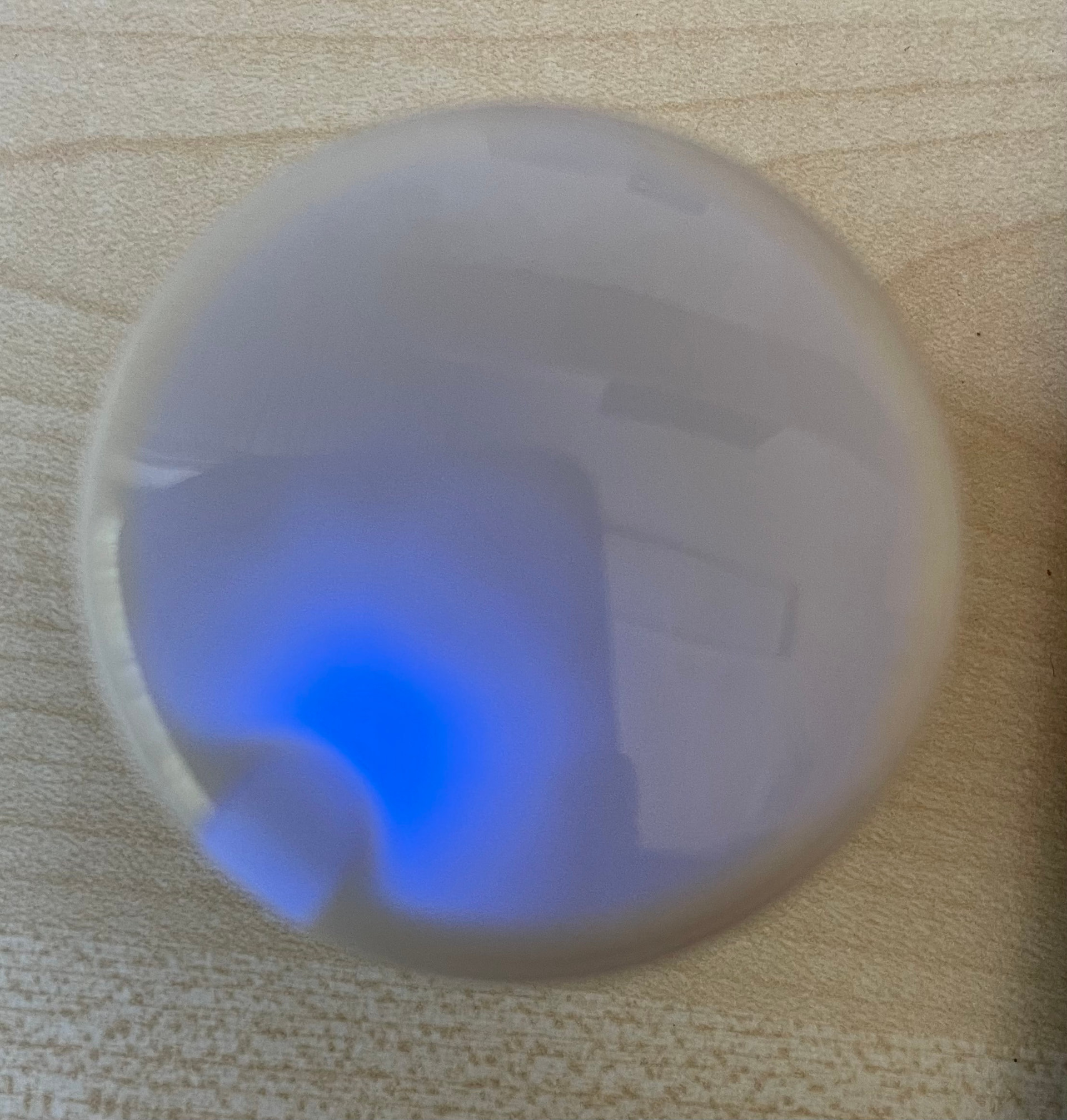

Ich habe die Aqara App heruntergeladen und versuche den FP300 einzubinden. Das Ding wurde geresetet (5sec Taste drücken, wenn’s blinkt sofort loslassen!). Trotzdem komme ich nicht über diesen Punkt “Suche nach Geräten…” hinaus.
Kann mir jemand vielleicht sagen, was ich faslch mache?

Ich habe keine Ahnung von dem Teil, aber hast Du es auch schon mal mit einem full factory reset probiert? Vorgehensweise siehe z.B. hier:
Hey Jim_OS
Danke für die schnelle Antwort, Ja einen Voll Reset habe ich bereits mehrfach ausprobiert.

Hm - wie gesagt habe ich von dem Teil keine Ahnung, habe eben aber mal einen Blick auf das Install.-Video von Aqara dazu geworfen. Lt. dem erfolgt ja vor der Auswahl von Thread oder Zigbee als Protokoll bereits die automatische Erkennung und das hinzufügen von dem Teil bei der App. Das kann dann ja nur per Bluetooth erfolgen und daher vermute ich eher das als Problem bei Dir. Sicher das Du bei Deinem Smartphone auch Bluetooth aktiviert hast und das auch nicht irgendwie blockiert wird?
Wenn das Teil auf die Werkseinstellungen resettet wurde und sich dann im Pairing-Mode befindet (blinkt blau), dann sollte es per Bluetooth von der Aqara App per Suche eigentlich auch gefunden werden.
Mehr kann ich Dir dazu leider auch nicht sagen.
Ist zwar schon ein paar Tage her aber ich habe auch gerade den FP300 eingerichtet. Blöde Frage: Hast Du auf Deinem Smartphone Bluetooth aktiviert? Darüber hat die App auch ohne den Aqara Hub das Gerät gefunden und mich gefragt, welchen Funkstandard ich nutzen möchte. Einfach Zigbee auswählen und den (etwas frei übersetzten) Schritten folgen :wink:
Anschließend problemlos in Z2M integriert.

Sorry für die späte Antwort. Mit Bluetooth vom Handy hat’s tätsächlich funktioniert.
Vielen Dank für die Mühe.
