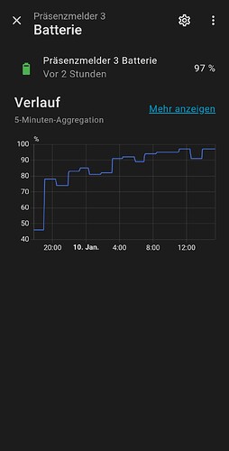

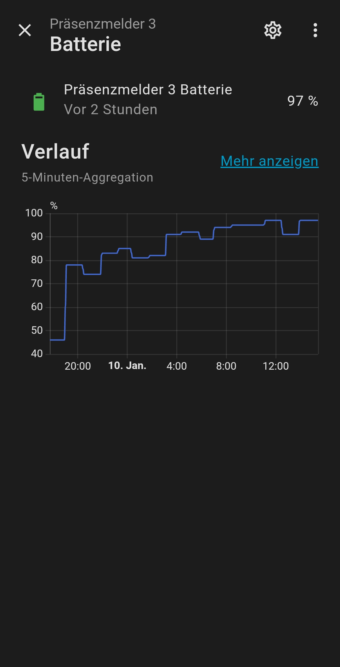

Vielleicht dauert es noch ein wenig, bis der Sensor aktualisiert wird, aber ich kann sagen, dass das Switchen der Protokolle und damit das Update fast 50% Batterie gefressen hat.
War bei mir auch, nach 24h sind sie aber wieder auf den alten Stand.
Stimmt, hat sich bei mir jetzt wieder bei 98% eingependelt.
