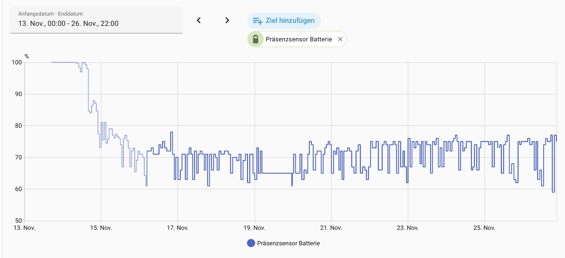

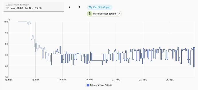

Das sieht nicht gut aus:
Nur noch 66% Batteriekapazität nach 2 Wochen. :thinking:

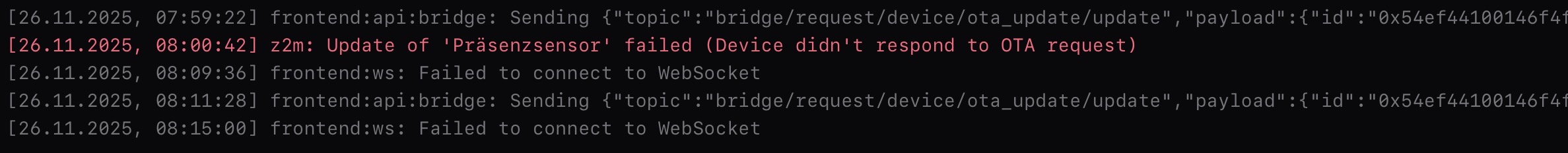

Und das OTA-Update schlägt auch fehl:

:exploding_head: Uff, das klingt echt nicht gut…

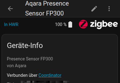

Ich habe den Sensor jetzt auch seit knapp 2 Wochen im Einsatz und per ZHA eingebunden. Der FP300 zeigt bei mir aktuell noch 100 % Batteriekapazität an.
Hast du zufällig noch die Batterie-Historie? War das eher ein plötzlicher Einbruch, und gibt es eine zeitliche Korrelation zum ausstehenden Update? Hattest du eventuell etwas an den Reporting- oder Sampling-Einstellungen für den Licht-, Temperatur- oder Feuchtigkeitssensor geändert?
Ich bin auf die Batterie-Updates bei mir in den nächsten Wochen gespannt. Wenn sich das wirklich bewahrheitet, sind die extrapolierten ~6 Wochen Laufzeit für 2× CR2450 ja quasi ein Todesurteil für den Sensor. :expressionless_face:
BTW: Wenn ich das richtig in Erinnerung habe, verwendet die Z2M-Implementierung nicht das vom Sensor gemeldete Batteriekapazitäts-Attribut, sondern berechnet die verbleibende Kapazität anhand der gemessenen Batteriespannung:
Dabei wird die Batterie (vermutlich linear) zwischen 2,85 V und 3,00 V auf 0–100 % interpoliert. Das wird auch bei anderen Aqara-Sensoren so gemacht, aber eventuell lässt sich dieses Modell nicht 1:1 auf den FP300 übertragen. Die Hoffnung stirbt zuletzt. :smiley:

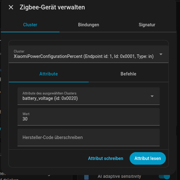

Die ZHA-Implementierung verwendet hingegen die tatsächlich vom Sensor gemeldete Batteriekapazität. Ich habe eben auch noch mal nachgeschaut: Die gemeldete Batteriespannung liegt bei mir aktuell bei exakt 3,0 V…
Nein.
Die starken Schwankungen lassen eher auf Meessfehler bei der Bestimmung der Batteriekapazität durch Zigbee2MQTT schließen. Derzeit wird mir diese mit 75% angezeigt.

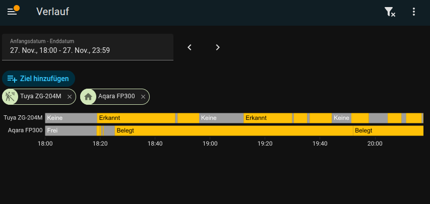

Zum Vergleich der Verlauf des Tuya ZG-204M: Während der Aqara FP300 im gleichen Zeitraum sauber durchgehend „Belegt“ meldet, springt der Tuya mehrfach zwischen „Erkannt“ und „Keine“ hin und her.

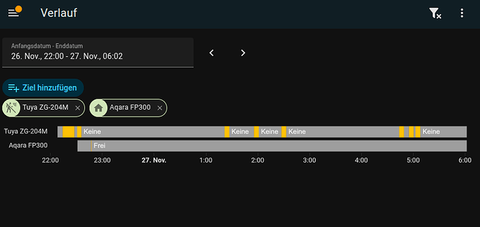

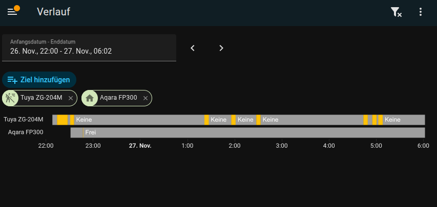

In der Nacht (Screenshot 2) bleibt der Aqara konsequent auf „Frei“, während der Tuya immer wieder kurze „Erkannt“-Spikes produziert, obwohl niemand im Raum ist.
Die Belegung wird vom Aqara FP300 deutlich zuverlässiger erkannt, der Tuya ZG-204M zeigt häufiger False Positives und kurze Aussetzer.
