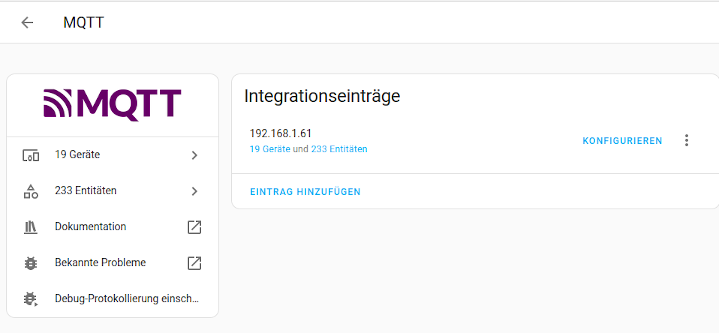

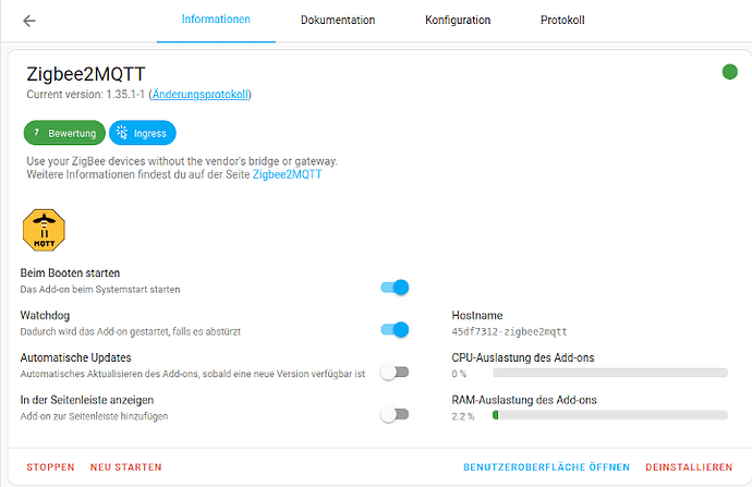

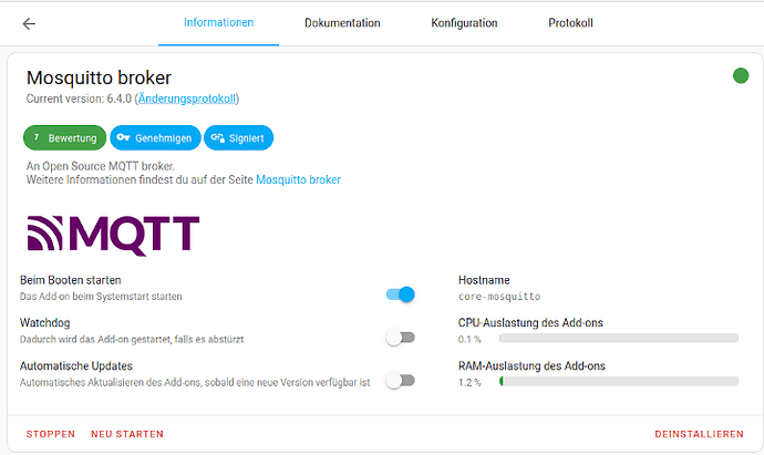

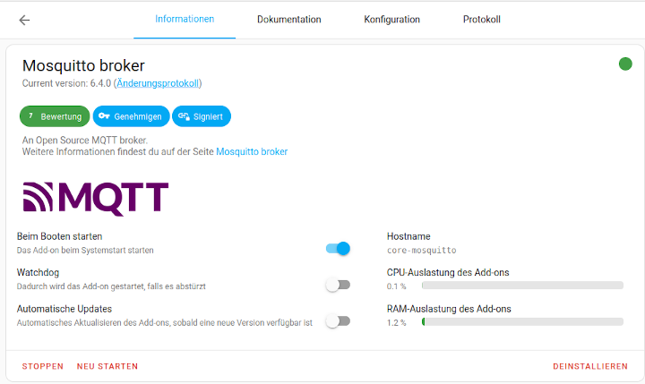

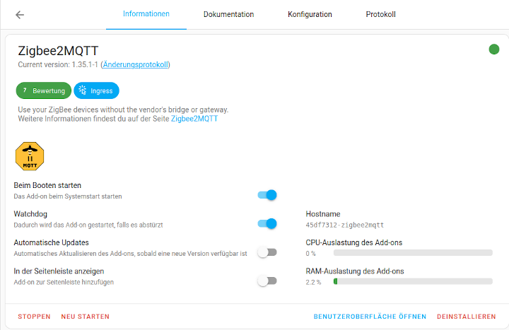

Die ADDONS laufen beide MQTT und zigbee2MQTT.
es wird wie auf deinen Bild angezeigt nur nach dem (Benutzerfläche öffnen kommt:
Add-on läuft nicht. Möchtest du es jetzt starten?

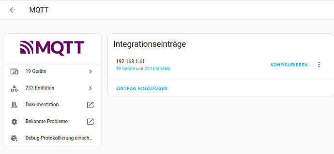

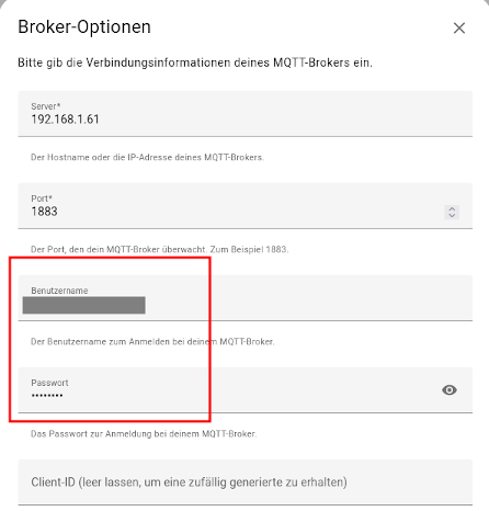

Ich habe einen Nutzer angeleg unter /config/users anders (Eistellung -Persohnen- Benutzer
Name, Benutzername und Password.
Dann bin ich auf config/integrations/integration/mqtt Konfigurieren.
vormals Benutzername “homeassistant” und Password … ändern auf das neu Erstellte
hat jetzt geklappt (warum auch immer)

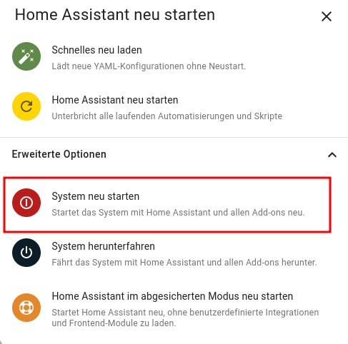

mache jetzt Neustart ( SYSTEMNEUSTART (roter Punkt))vorher Zigbee to MQTT deinstalliert

  5. Sicherheitshalber auch dann im Anschluss den HA Host noch einmal neu starten/booten.

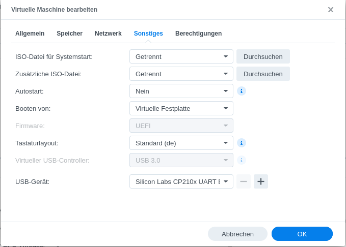

Mal angenommen es handelt sich um ein Synology NAS und dort ist per VMM eine HA VM erstellt und der Dongle wird dort an die HA VM durchgereicht
DSM_VMM_USB30
dann reicht es wie beschrieben HA neu zu starten/booten (System neu starten). Das NAS muss nicht neu gestartet/gebootet werden.

es ist eine Qnap TS 251+ Dongel ist in der Virtual Station integriert.
Er ist ja auch ersichtlich unter Hardware und Geräte und Dienste
Die VM wurde mehrmals neu gestartet
Ja aber auch hier wieder: Ob es unter Hardware und Geräte und Dienste ersichtlich ist spielt im dem Fall keine Rolle. Relevant ist in dem Fall wie sich die VM bei einem HA System neu starten verhält, sprich ob der USB-Dongle dann bei der VM auch neu initialisiert und von HA beim Reboot auch quasi wieder neu erkannt und eingebunden wird. Das ist zwar anzunehmen bzw. sehr wahrscheinlich, aber bei dem Thema QNAP NAS bin ich leider raus. Von den Kisten haben ich nur eher rudimentäre Kenntnisse und was deren VM-Funktionen betrifft gar keine. :slightly_smiling_face:
Nach jedem Neustart von HA ist der Dongle wieder da
