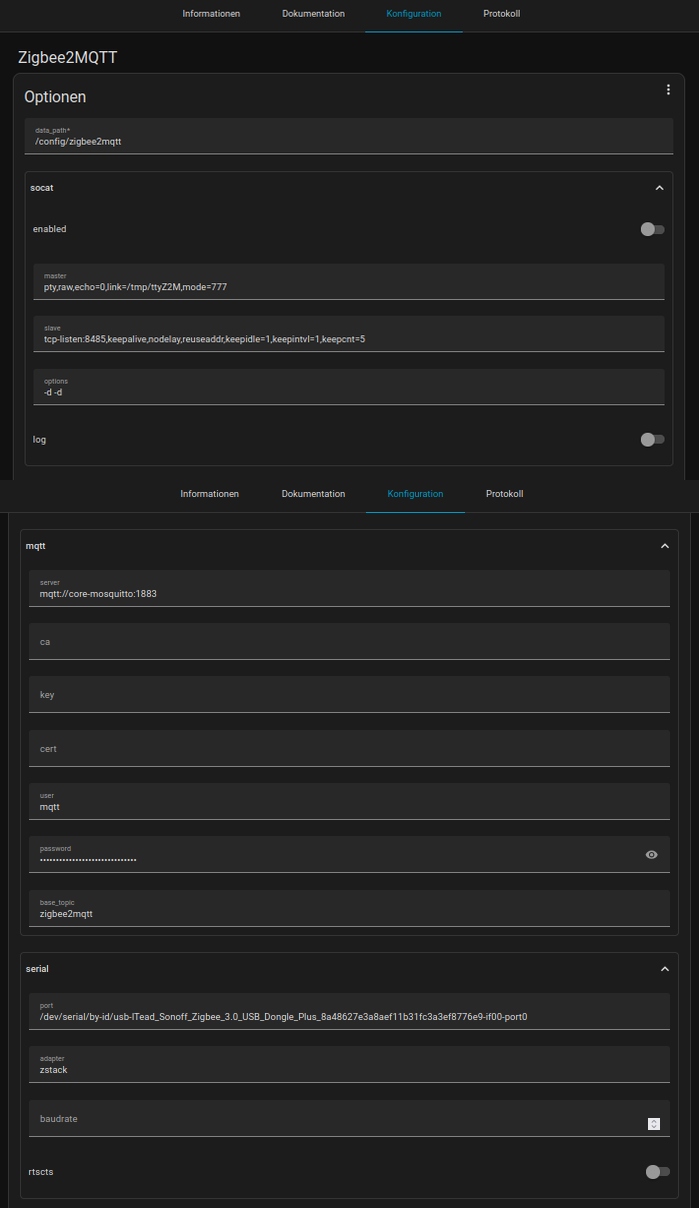

2025-10-30_072019_1
Meine Konfiguration:
SONOFF Zigbee 3.0 USB Dongle Plus CC2652P+CP2102N
Könnt ihr mir weiterhelfen?
Ich kann auf den Screenshots nicht mal etwas lesen.

Wenn ich die Bildschirmfotos anklicke, werden sie vergrößert. :wink:
Aber ok, YAML:
data_path: /config/zigbee2mqtt

Die Firmware ist aktuell?
Ich bin mir bei adapter nicht sicher, ob der Stick bei dir nicht vielleicht ember sein muss. Dein Protokollausschnitt sagt nicht viel aus.
Z2M läuft bereits. :wink:
ZIGBEE2MQTT lässt sich nicht starten - #60 von Mukusch ff.
@Radiocarbonat Er hat einen Dongle-P und zstack passt. :slightly_smiling_face:
Vielen Dank. Läuft jetzt. :smiling_face_with_sunglasses:
