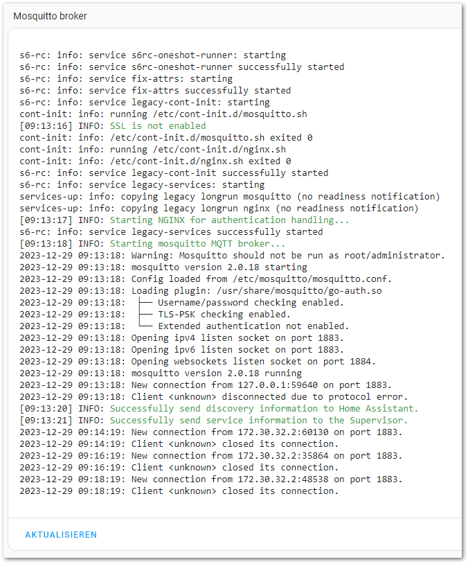

Mosquitto-Brocker:

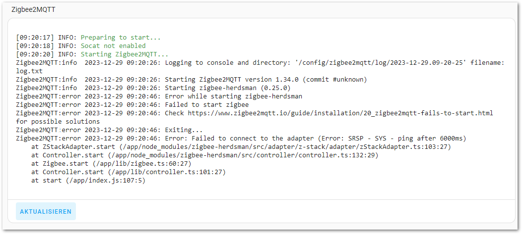

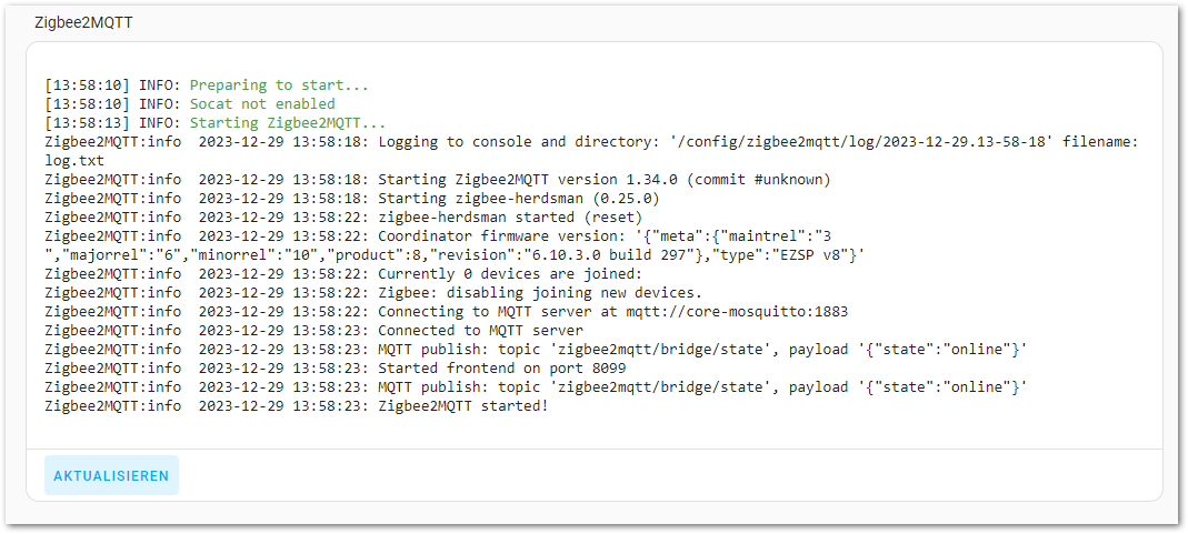

Zigbee2MQTT: (er wurde zwischenzeitig angehalten und ich habe ihn erneut gestartet, ist das normal, wenn ADD On automatisch stoppt?

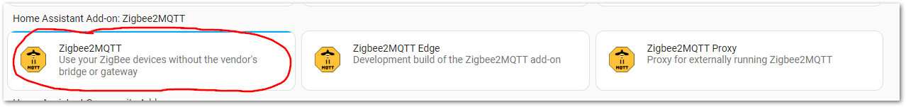

Im Gegensatz zur Beschreibung von Simon und der auf GitHub - zigbee2mqtt/hassio-zigbee2mqtt: Official Zigbee2MQTT Home Assistant add-on
hatte ich drei AddOns zur Auswahl, ich habe den ersten genommen.
Und zwischenzeitig hat zigbee2mqtt wieder von alleine gestoppt

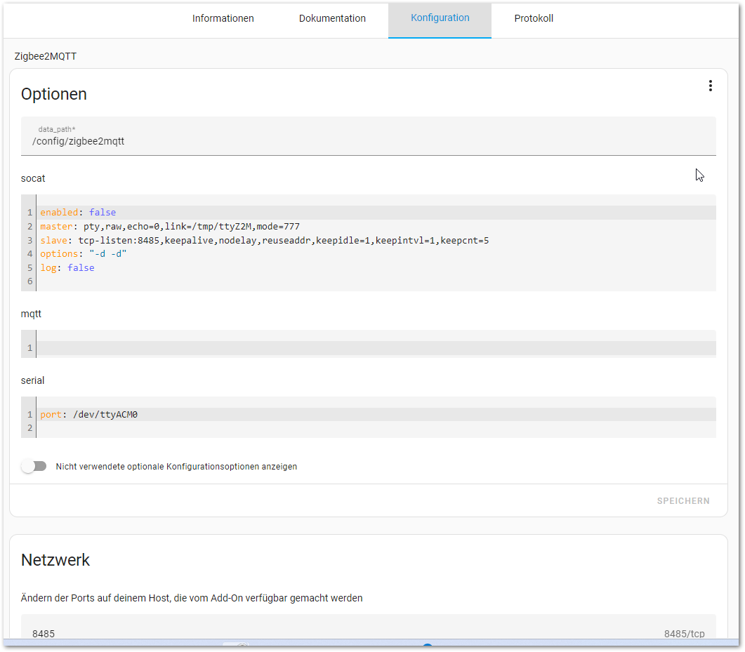

So sieht die Konfiguration von Zigbee2MQTT aus:
Mosquitto schaut gut aus. Z2M scheint ein Problem mit einem Adapter zu haben. Bist du sicher, dass der über /dev/ttyACM0 angeschlossen ist? Welcher Dongle ist das?
Danke für die schnelle Antwort.

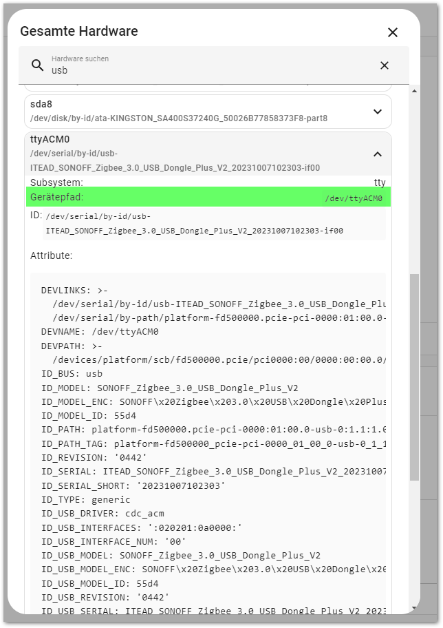

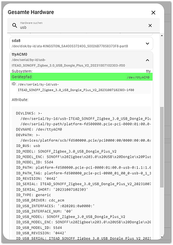

Das ist der Sonoff Zigbee 3.0 USB Stick, er ist mit einer USB Verlängerung am Raspi angeschlossen.
Seine “digitale” Position habe ich vom:
Einstellungen-System-Hardware-Alle Hardware abgelesen und rauskopiert plus: port:_ vorne dran

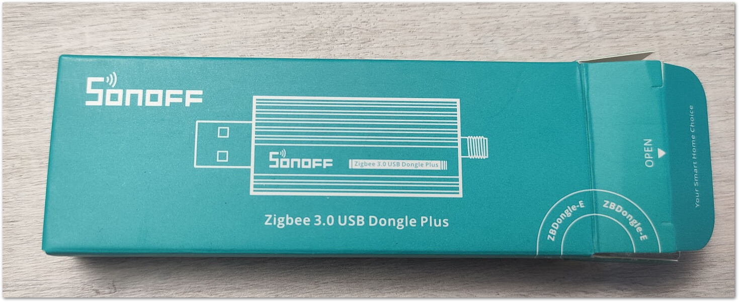

Dongle-E oder Dongle-P?
Beim E muss noch ein Eintrag ergänzt werden
Du hast aber keine andere Firmware geflashed, oder?
der da:
Ich habe ihn mit USB-Verlängerung an der USB Port von Raspi rangesteckt, das wars.
Dongle-E. Dann teste mal den zusätzlichen Eintrag.
Wie hast Du erkannt daß es ein Dongle E ist😳

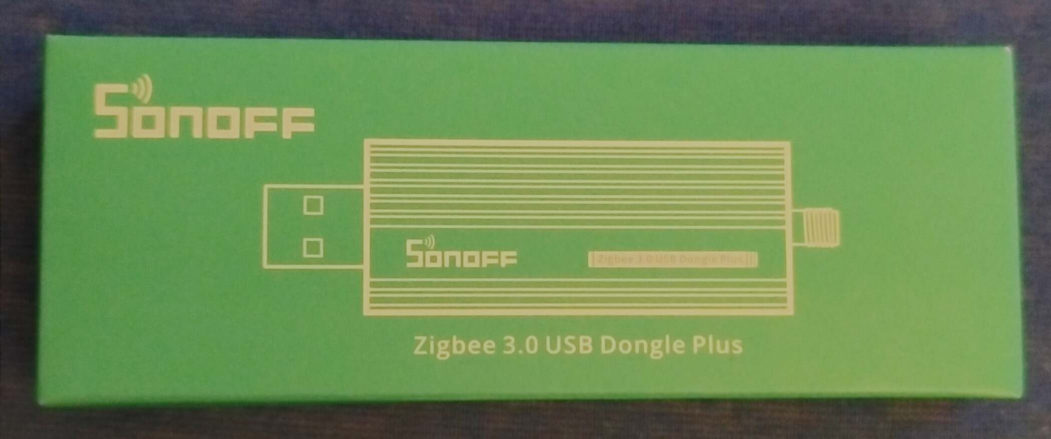

Ich habe hier einen P.
Die Verpackung sieht genauso aus.
Frank
Ah gefunden…steht im Kreis…man sollte doch 2x gucken bevor man was schreibt…Sorry🫣
mir hat auch das drtitte Mal nix gebracht, bis ich bei mir den Kreis gefunden habe :slight_smile:
Jetzt sieht das so aus:
Vom Grundsatz her, ist Dongle P dem E vorzuziehen? oder woran liegen hier die Unterschiede? Ich muss gestehen, bis Du danach gefragt hast, wusste ich gar nicht, dass es beide Typen existieren.
Simon hat mit dem Dongle im Video gewunken, ich habs halt bestellt.
Ich würde Dongle-P dem Dongle-E vorziehen. Ich glaube der E ist auch nur als Experimentell bei z2m eingestuft.
Aber laut Screenshot sieht es jetzt gut aus
