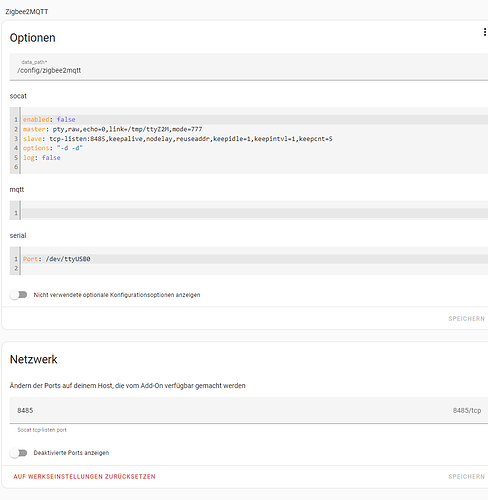

Wie sieht deine Konfiguration unter Einstellungen - AddOns -Zigbee2MQTT - Konfiguration aus? Poste mal z. B. einen Screenshot
Unter serial steht sowas in der Art?
port: /dev/ttyUSB0

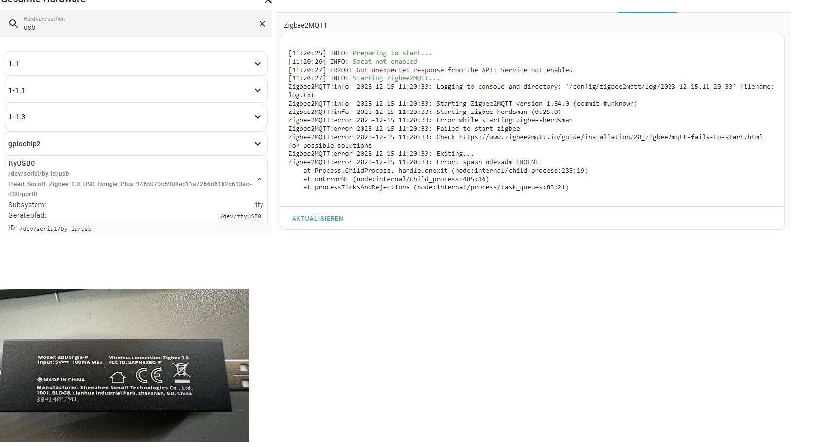

Was steht im Logfile im angezeigten Pfad?
Port mal klein schreiben.
Kommt leider das gleiche Ergebnis

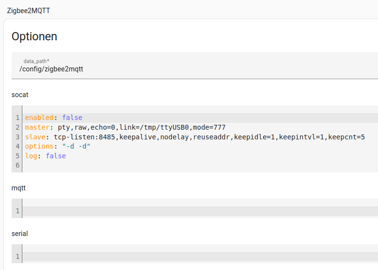

Bei mir ist es zwar schon ewig her mit der Einbindung aber probier mal:
enabled: false
master: pty,raw,echo=0,link=/tmp/ttyUSB0,mode=777
slave: tcp-listen:8485,keepalive,nodelay,reuseaddr,keepidle=1,keepintvl=1,keepcnt=5
options: "-d -d"
log: false
sprich als Link=/tmp/ttyUSB0
und unter serial nichts eintragen.
Leider immer noch der gleiche Fehler

Habe ich es überlesen, oder fehlt die Information, welche Sonoff-Dongle er hat.
Type E oder P?
Sollte es ein “E” sein, fehlt ja auf jeden Fall:
Hast Du vermutlich übersehen.
Er hat das Plus Modell genannt und das Plus steht ursprünglich für das P. Bei dem ersten Screenshot ist ja auch der Dongle und dessen Modellbezeichnung zu sehen: ZBDongle-P
Meiner heißt auch Plus und ist definitiv das E-Modell!!!.
Das verwirrt immer wieder, dass die erst mal genau gleich heißen und dann im “Kleingedruckten” erst der Unterschied genannt wird. ![]()
Aber du hast recht, den Screenshot von der Hardware habe ich tatsächlich übersehen. ![]()
Jepp Du hast Recht. Ursprünglich gab es ja nur das Plus Modell und erst später kam das E-Modell hinzu. Daher hatte es sich eigentlich eingebürgert das man, wenn man von dem Plus-Modell spricht, damit das P-Modell meint. Richtig ist aber das Sonoff sowohl das P- als auch das E-Modell, unter der Bezeichnung Plus laufen lässt und das bei beiden Modellen auf der Vorderseite des Gehäuses und ich glaube auch auf der Vorderseite des Kartons, nur die Bezeichung “Zigbee 3.0 USB Dongle Plus” steht und kein P oder E. Warum auch immer Sonoff das so gemacht hat, bzw. immer noch macht. ![]()
